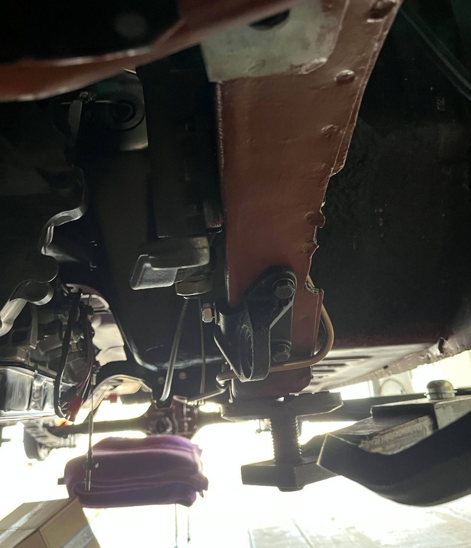

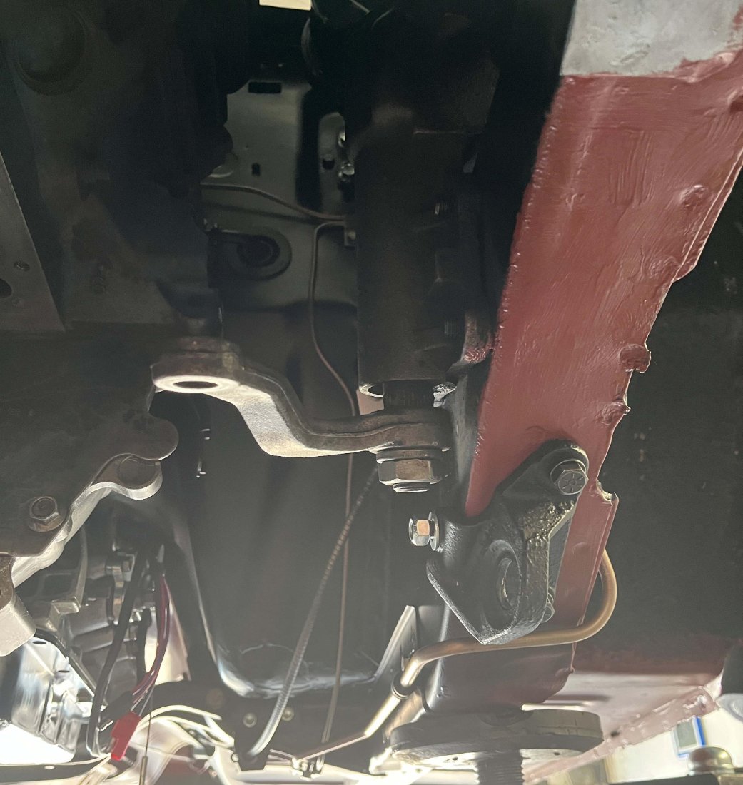

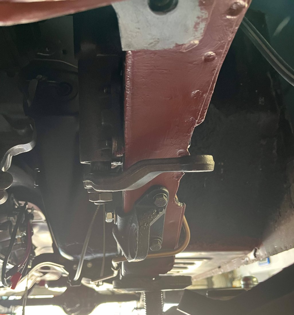

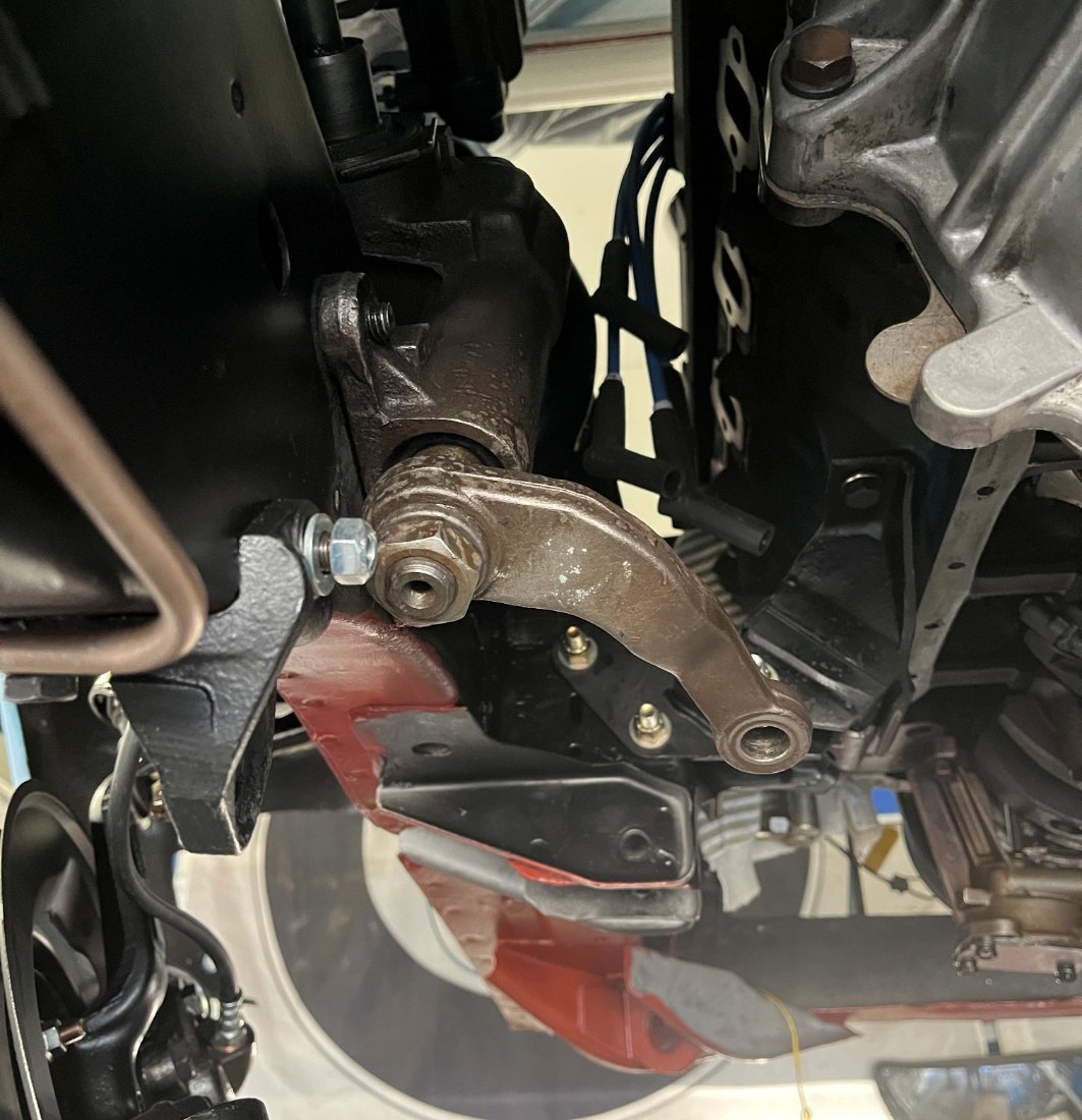

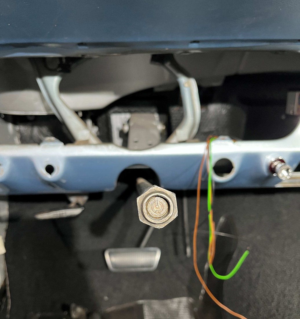

Ist zwar schon ein paar Tage her, aber vielleicht helfen Dir die Bilder meines 66er Coupe, mit originaler Servolenkung ab Werk.
Lenkrad Mittelstellung, die Markierung auf 12 Uhr Position
Dabei steht der Pitman Arm fast parallel zum Rahmen, leider aus der Perspektive nicht schön zu sehen.
Anschlag Lenkgetriebe / Lenkrad links
Anschlag Lenkgetriebe / Lenkrad rechts
Wichtig dabei, die mittlere Spurstange muß abgebaut werden, die Endanschläge bestimmt allein das Lenkgetriebe
(Wir hatten an anderer Stelle schon mal, daß Lenkungsteile, z.B. an die Ölwanne angestoßen sind)
Der Pitman Arm berührt in keiner Position Karosserieteile bzw. den Rahmen.
Jui hat geschrieben: ↑So 6. Jul 2025, 15:07
Während ich links einen deutlichen anschlag spüre, lässt sich das Lenkrad mit etwas Kraftaufwand auf der rechten Seite noch etwas weiter drehen, ohne dass sich die Reifen weiter mitdrehen.
Dieses Verhalten solltest Du dann auf keinen Fall mehr spüren
Gruß Pite

Pite hat geschrieben: ↑Mo 28. Jul 2025, 13:26 Ist zwar schon ein paar Tage her, aber vielleicht helfen Dir die Bilder meines 66er Coupe, mit originaler Servolenkung ab Werk.
Hi Pite,
danke für deine Antwort und die vielen aussagekräftigen Fotos.
Der Pitman Arm bleibt bei mir nirgends hängen ...
Josef
