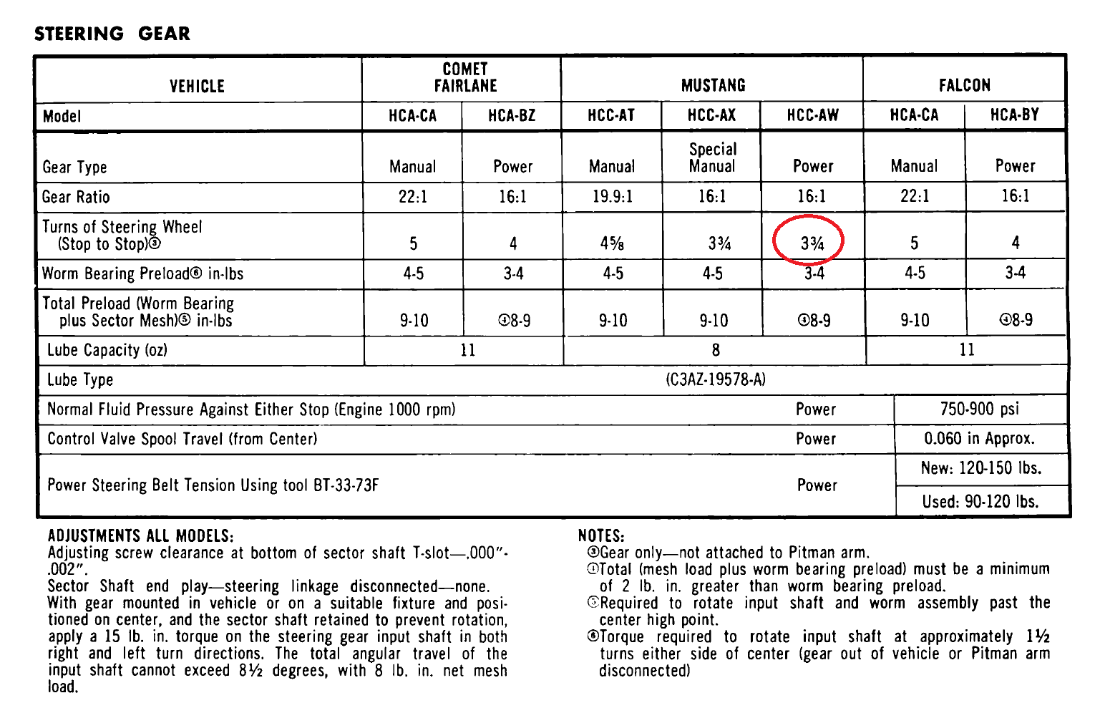

Im Servicemanual für 66er steht auf Seite 351:
Lenkgetriebe allein in Mittelstellung und "Gesamtlenkung" in Mittelstellung können davon abgesehen unter dummen Umständen ungleich sein.
