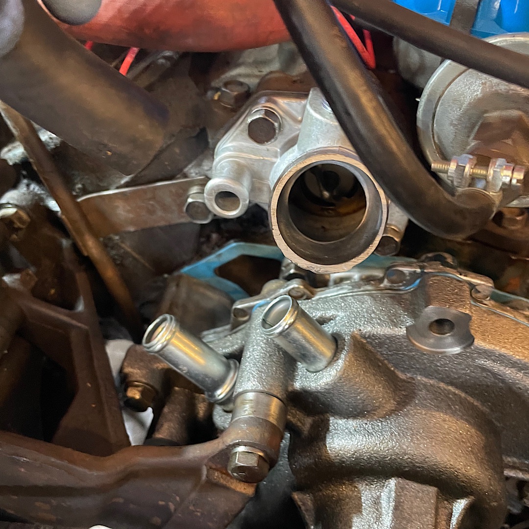

So, ich hoffe, vorletzter Tag am Wagen. Jedenfalls vorerst.
Thermostat richtig gemacht.
