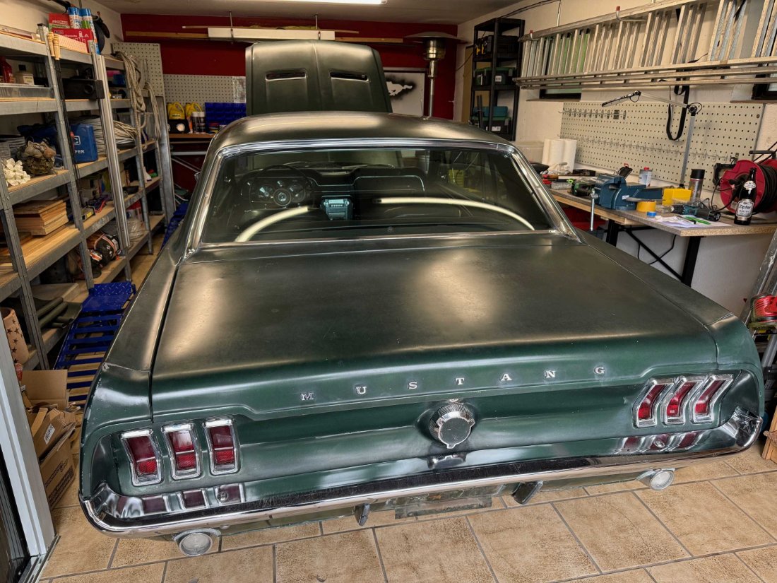

Ich bin der Jürgen und gefühlt 20 Jahre zu spät nun endlich Besitzer eines 1967 Mustang C-Code.
Habe nach langer Suche eine für mich erschwingliche und meiner Meinung nach gute Basis gefunden - um eine schnelle Überholung durchzuführen und zu cruisen.. dachte ich :o
Nun ja wie es wahrscheinlich schon etlichen vor mir ging die absolute Neulinge auf diesem Gebiet sind haben sich einige Überraschungen ergeben - und damit soooo viele Fragen...
Noch wichtig zu wissen ich habe absolut keine Ahnung von Autos und deren Reparatur - ich bin Elektrotechniker. Zu meinem gehört noch meine Neffe - knapp über 20 und Hobbyschrauber - eher grob motorisch veranlagt :lol:
Beide zusammen haben wir einen Geduldsfaden von wenigen Millimetern - was die ganze Sache noch interessanter macht - jedoch wollen wir dieses vernünftig umsetzen - jedoch auch ein wenig den Charme des Fahrzeugs an sich erhalten - sprich es muss nicht jede Delle und jedes Teil neu sein - mit dem Alter darf man auch seine Macken haben (ausser beim Fahren :!: )

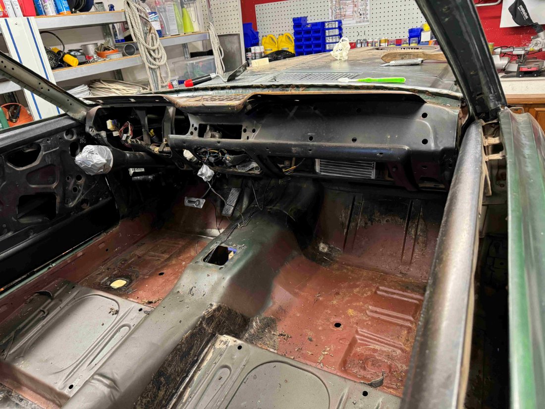

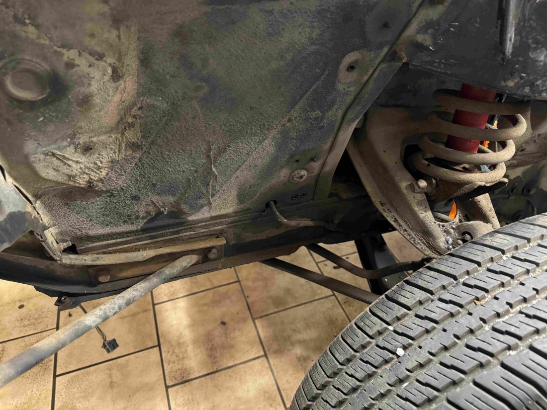

Der kleine Blechschaden hinten links hat sich als größere Verbeulung über die ganze linke Seite herausgestellt - alles schön mit Dichtmasse kaschiert und mit Rostschutzfarbe übersprüht - damit auch verbunden auch die ein oder andere Spachtelmasse.
Wie tragisch es genau ist wird sich noch herausstellen aber man sieht halt Verformungen an den Teilen und das hier schon jemand eher unfachmänisch das ganze reparieren wollte.. (falsche oder fehlende Schrauben, und vieeeeel Dichtmasse) - obendrauf dann eine neue Schicht Lack in Originalfarbe.
Daher ist auch die schöne Patina nur teils wirklich schön - und auf Nachfrage (oder vielleicht hab ich mich da auch reinreden lassen) - meinte der Lackierer er kann auf den alten lack nicht drauf - der neue kann blasen werfen usw..... blablabla - Lösung: alles runter erst dann würde er was machen.
Nun hab ich mich dazu entschieden halt alles zu zerlegen was geht und thermisch entlacken zu lassen - bis auf die quasi verbleibende B-Säule den den Motorausbau usw. will ich mir für später aufheben, da hier eigentlich "derzeit" alles in Ordnung ist!
Die B-Säule mach ich quasi mit der Hand - nach nunmehr Tagen mit Spachtel und Zahnbürste hab ich Unterboden & Innenbereich fast fertig bereinigt und mach mich an die B-Säule und Dach ran- ich will halt die Basis nicht mehr angreifen müssen und daher vernünftig machen - alles andere kann man immer noch machen!

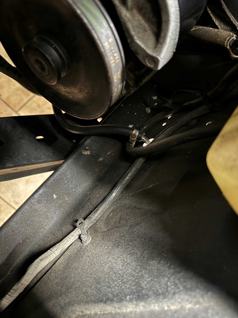

NUN DIE FRAGE - dabei ist mir vorne links die Leitung siehe Foto aufgefallen - mit einem sichtbaren Abrieb (eventuell durch den Reifen) - ich finde in meinen Unterlagen aber nichts darüber - ist die Original so oder wurde die verlegt - danke für Info (scheint zur Benzinpumpe zu gehen)

Die Leitung sieht aus wie deine Benzinleitung und gehört da hin.
Was ich allerdings nicht verstehe: thermisch entlacken und Motor drin lassen..... unter einer thermischen Entlackung verstehe ich, das das Auto in den Ofen kommt.... oder machst du das mit dem Heißluftföhn??
