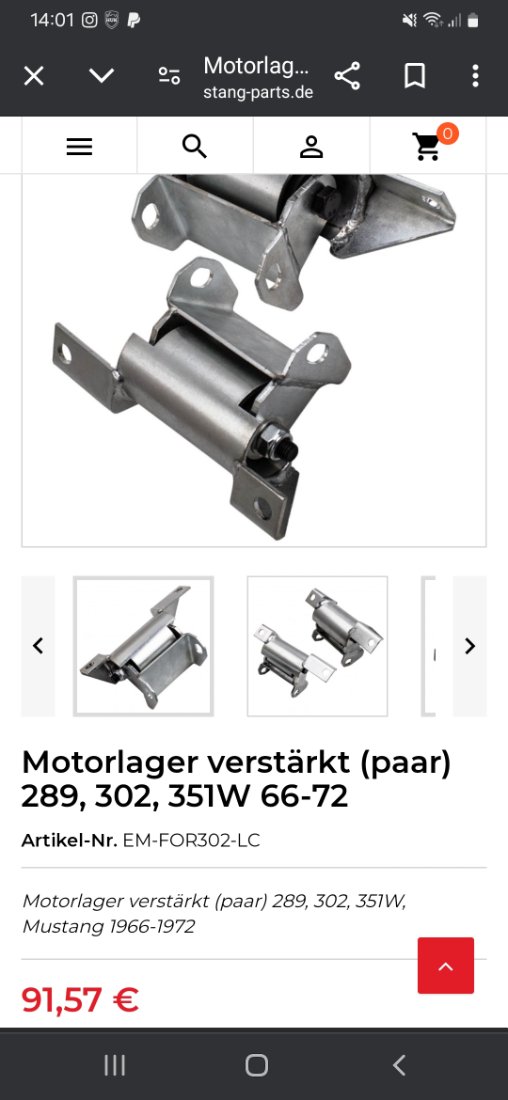

Hat wer Erfahrungen mit den verstärkten Motorlagern von stang parts gemacht und kann berichten?
https://stang-parts.de/de/motor/9320-mo ... 54385.html
Bin noch am überlegen ob ich die normalen selbst verstärke oder diese hole.

Hi Dennis,
die Lager passen sehr gut.
Es sind aber PU Lager, keine Gummi wie original.
Das heißt der Motor ist steifer aufgehängt, bewegt sich weniger,
es werden aber natürlich auch mehr Motorvibrationen auf die Karosserie übertragen.
Patrick

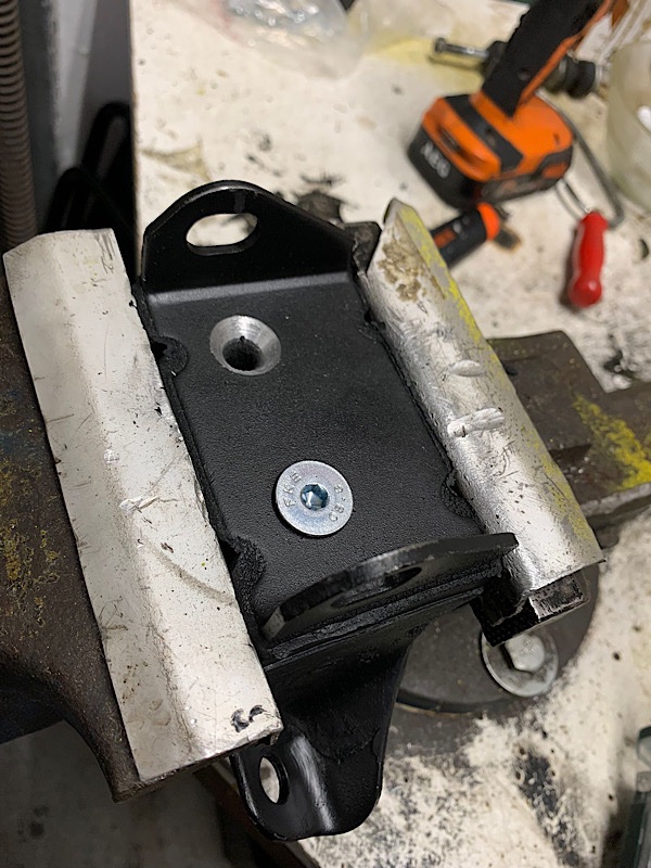

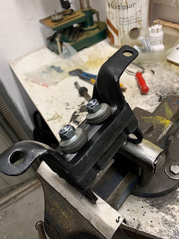

Lieber kein PU Zeugs. Mit Senkkopf und 5mm Gummischeiben damit etwas Zugweg bleibt. Darauf achten dass die Schraube voll versenkt ist! Sonst bekommst das nicht montiert. Und nur auf der Fahrerseite nötig.
Gruß Kiri

kiri67 hat geschrieben: ↑So 12. Mai 2024, 17:07 IMG_4106.jpeg
Kann ich so unterschreiben.👍
Das mit den Gummis ist ne kuhle Idee!
Da geht sicher auch ein Unterleggummi von den Stoßdämpfern oder vom Servodruckzylinder.
Patrick

Beitrag von kiri67 »
DukeLC4 hat geschrieben: ↑So 12. Mai 2024, 17:11 [quote=kiri67 post_id=385258 time=<a href="tel:1715526474">1715526474</a> user_id=3999]
Patrick
[/quote]
Habe von den alten Koppelstange eins halbiert. Das Zeug hält den Druck aus.
Gruß Kiri
