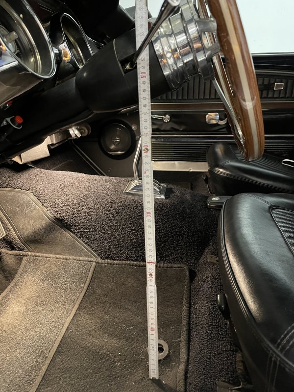

hier mal ein Referenzbild aus einem 68er Coupe.
Viele Grüße aus Dortmund,
Maurizio

johmustang
Beiträge: 29
Registriert: Mo 9. Sep 2013, 20:18
Fuhrpark: 1967 Convertible , 302 / C4
Re: Beinfreiheit zw. Lenkrad u. Oberschenkel
Beitrag von johmustang »
Hallo Maurizio u. Homer ,
danke für euer Feedback u. das Bild . Werde mal nachmessen was ich an Höhe habe .
