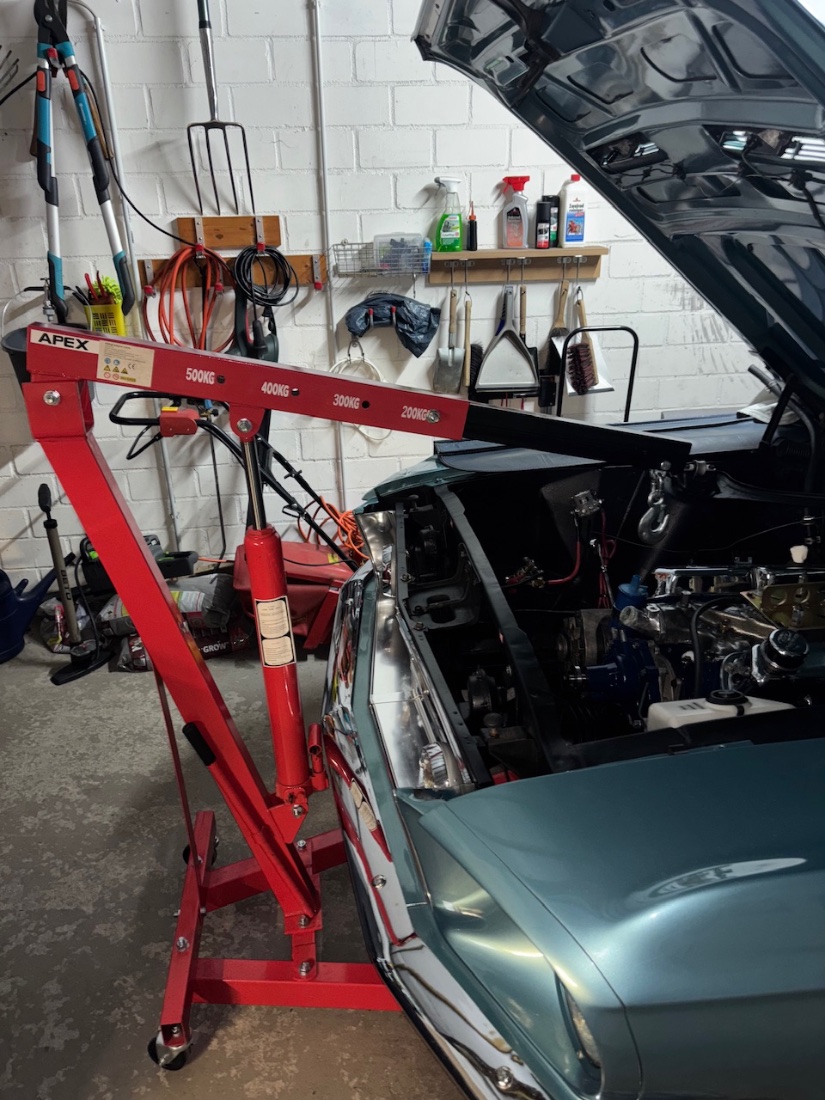

Re: Motor ausbauen
Hallo zusammen
Ich hänge mich mal hier an das Thema dran, da ich auch gerade den Motor ausbauen möchte.
Ich muss die Hauptlager wechseln und vorallem den hinteren Simmering. Das ist einfach einfacher auf dem Motorständer, als unten drunter zu liegen.
Soweit kein Problem, ist nicht meine erster Motorausbau, aber der erste am Mustang…
Hat hier jemand ne Lösung für mich? Es scheint mein Motorkran ist einfach zu kurz, bzw. ist meine Stoßstange und die ganze Front im Weg….
Ich hab auch noch einen Balancer für den Kran, aber der hilft mit ja auch nicht wirklich weiter
