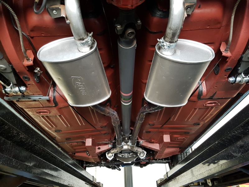

Hohlraumschutz ist noch ok, Unterboden zuschmieren....never.
Unterboden
Unterboden
Sauber machen und ausbessern.
So sieht meiner aus.

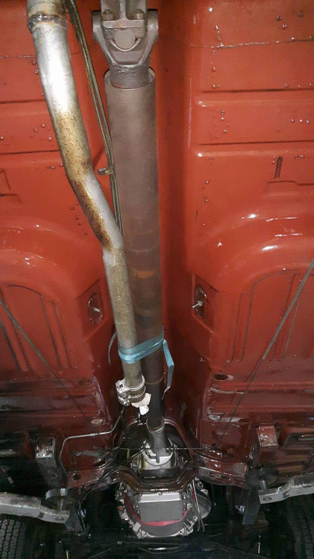

Hohlraumversiegelung und Unterboden wurde im Zuge der Resto gemacht. Unterboden gestrahlt, Nähte abgedichtet, lackiert und dann mit einer Art flexiblem Lack versiegelt. Keine schmierige Pampe oder so.
Hohlräume wurden mit Wachs gemacht. Sollte für viele Jahre langen.

Wow Harald dein Unterboden sieht echt mega aus!

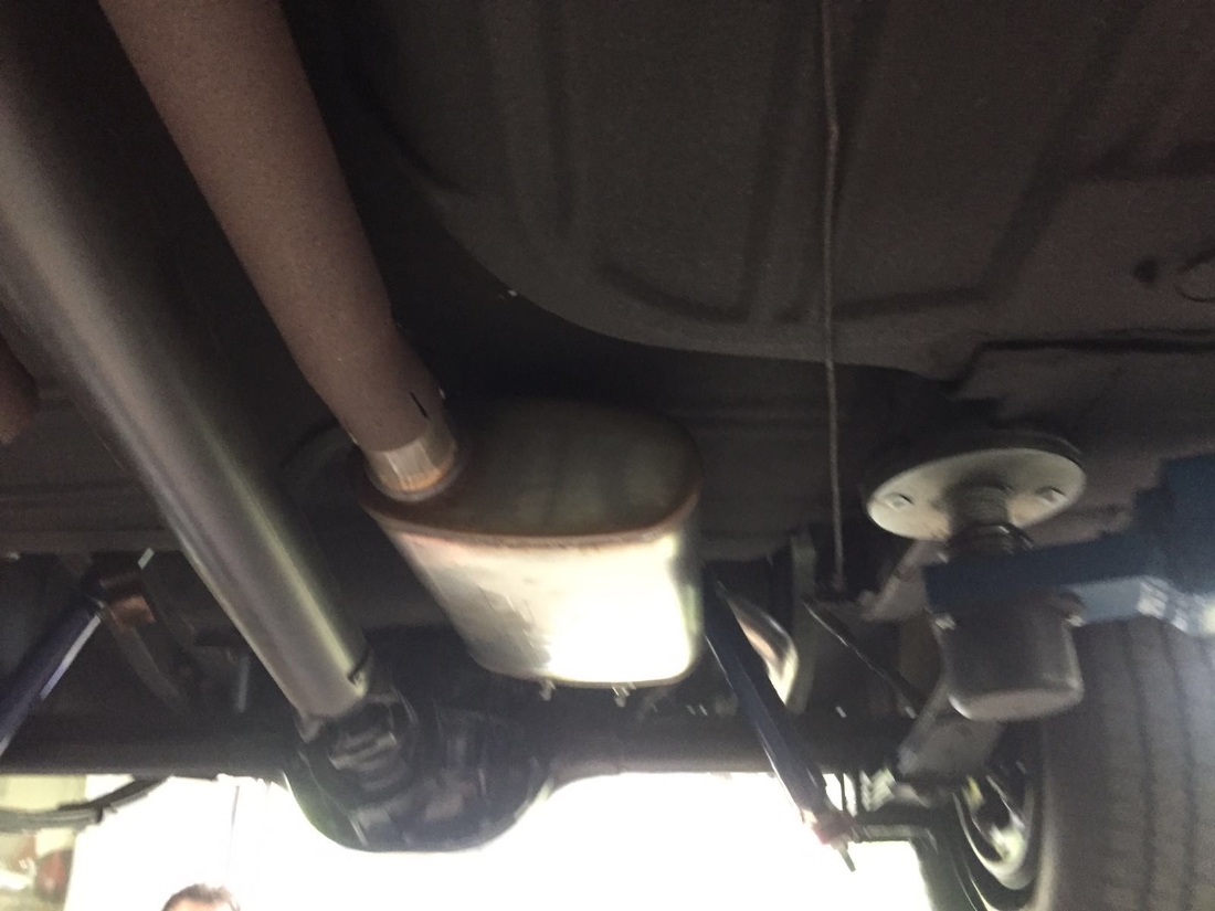

Da muss ich leider passen. da ich den Unterboden habe machen lassen. Es ist schon ein Unterbodenschutz, allerdings nicht klebrig, pampig oder so. Mattschwarz und von der Oberfläche wie ein rauher, komplett trockener und minimal flexibler Lack.
Auf diesem, qualitativ miserablem Bild kann man die Struktur erkennen. Bitte die Auspuffkonstruktion usw. wegdenken, war alles noch vor dem Umbau ;)

ist von der Struktur ein bisschen wie Schrumpflack

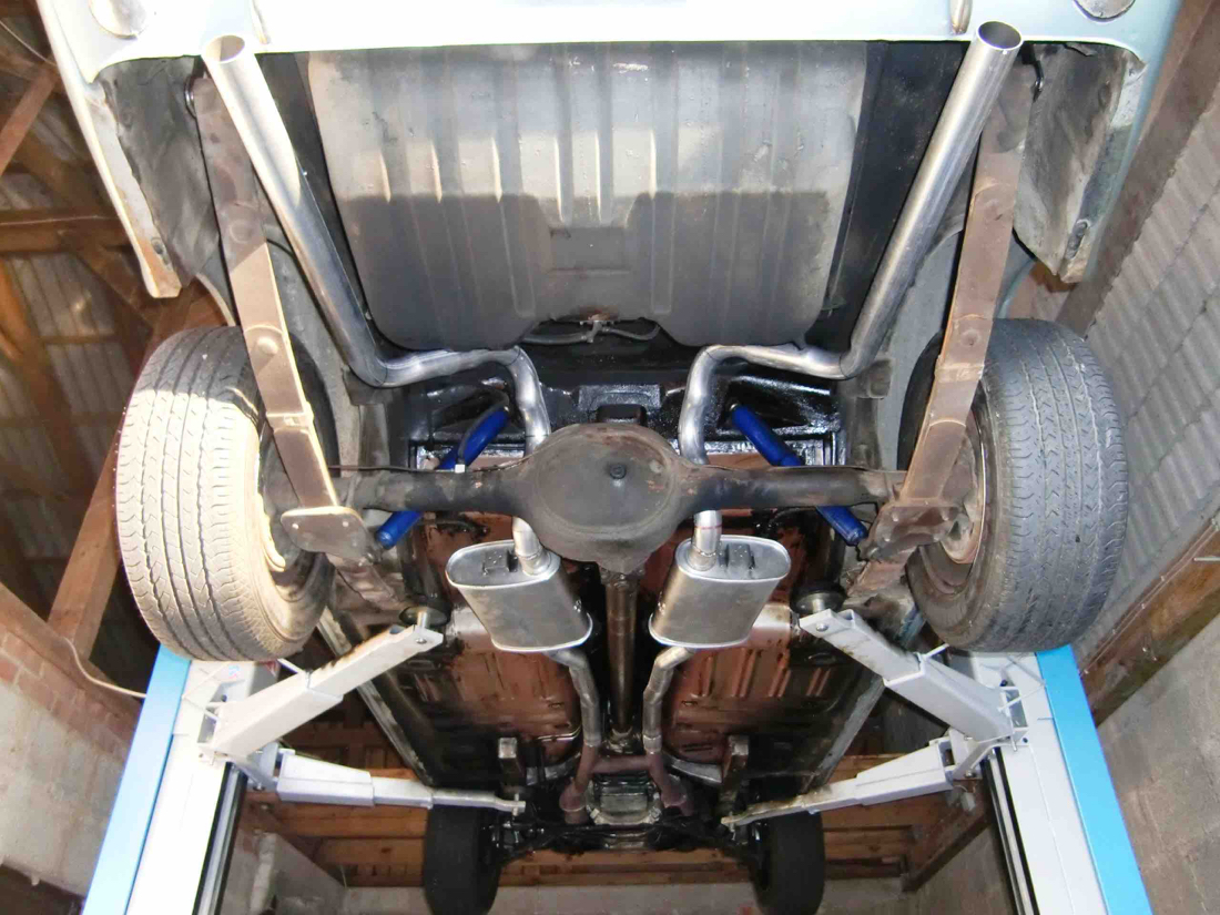

mein originaler Unterboden sieht nach dem Saubermachen und der Behandlung mit farblosem Unterbodenschutz so aus. Das Einzige, was zum Zeitpunkt des auftragens demontiert war, war der Motor. Mir persönlich ging es hier um die originale Optik. Deshalb kam für mich eine Neulackierung des Unterbodens oder etwas anderes als farbloser Unterbodenschutz nicht in Frage. Am Ende muss das jedoch jeder für sich selbst entscheiden ;)
Die Hohlräume sind mit Mike Sanders „geflutet“.
