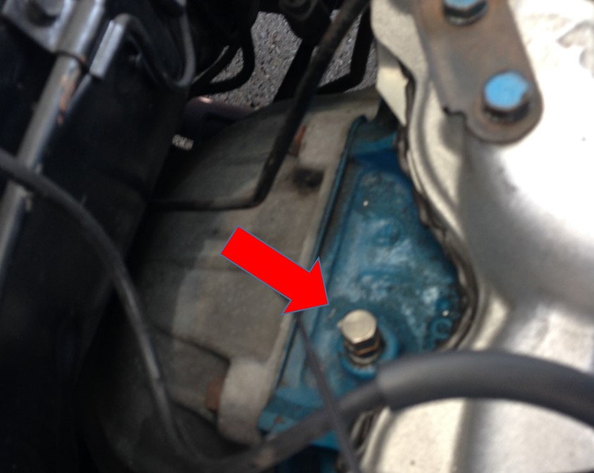

ist das die Stelle wo momentan die Schraube auf dem Bild drin steckt? Die ist mittig hinter der Ansaugbrücke...
VG
Andreas
danke für den Hinweis - das habe ich im Shop Manual komischer weise nicht gefunden.

Genau da gehört der Geber hin. Hoffentlich haben die Dir das Gewinde nicht versaut, da ist üblicherweise ein NPT-Gewinde im Block...Antipasti hat geschrieben:Hallo Theo,
VG
Andreas
Theo
