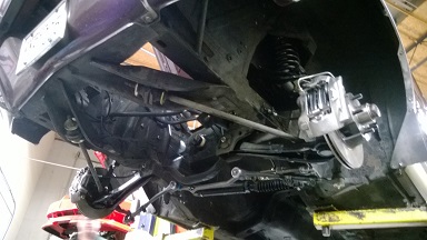

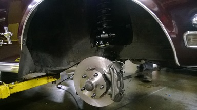

und will nun mal schnell einen kleinen Update mit Bildern zu meinem Project schicken. Seit Weihnachten geht es nun schneller voran.

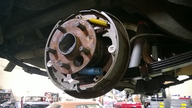

Habe mich auf Euren Rat hin komplet gegen TCP Produkte entschieden und mache den Umbau nun so orginal wie irgent moeglich.

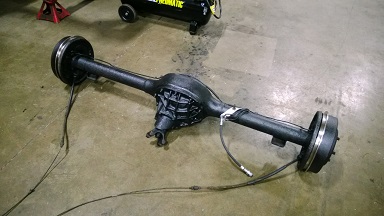

Leider ist es doch nur die 8inch Achse geworden. Habe einfach keine 9inch gefunden und muss einfach vor meinem Rueckzug nach Deutschland
im August fertig werden.

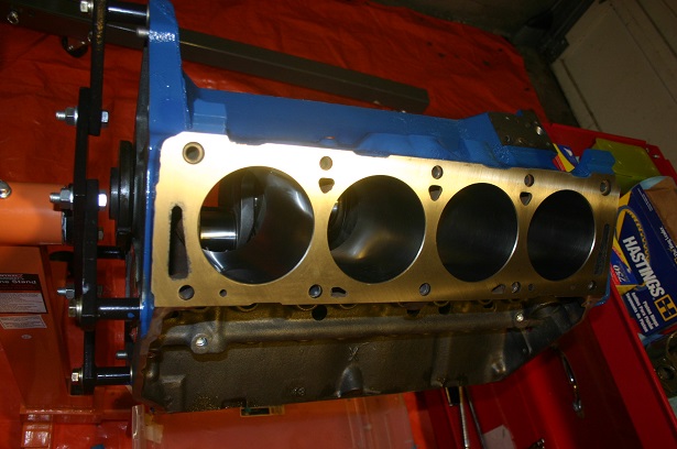

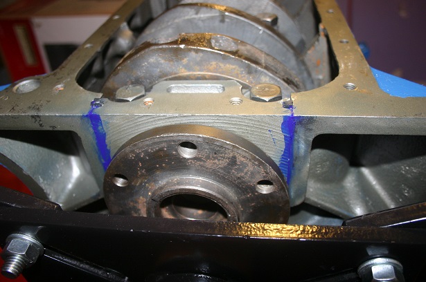

Motor mach auch Fortschritte:
Nockenwelle ist drin, Kurbelwelle is auch drin. Toleranzen alle wo sie sein sollen so weit.
Gruesse Thomas

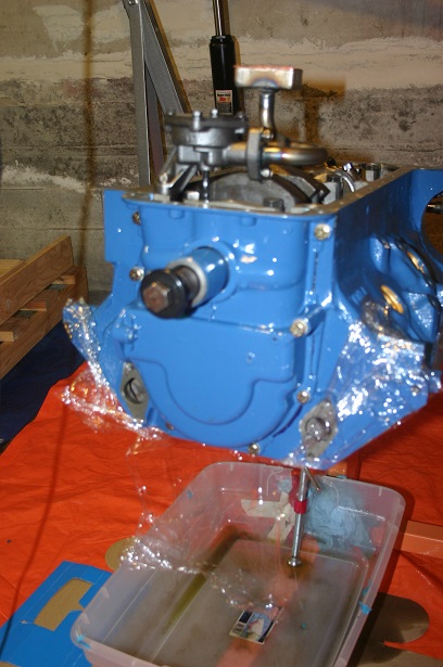

Motor macht Fortschritte ...

sehe ich das richtig, du willst einen 390 FE in einem 68 mustang hängen und dann mit einer 8" achse herumfahren? an deiner stelle würde ich einen 9" achse einhängen.
lg
abudi
Beiträge: 5867
Re: 68 coupe 390 FE motor Umbau
ach ja noch was, die 9" achsen wären von 67-70 gebaut worden.

nur zur info.
lg
abudi

8 inch ist was ich jetzt habe. Bin immernoch auf der Suche nach ner 9 inch. Arbeite daran. Aber die 8 inches sind besser als ihr Ruf.
Thomas

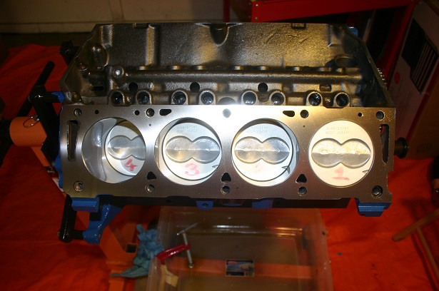

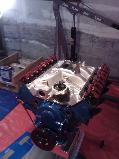

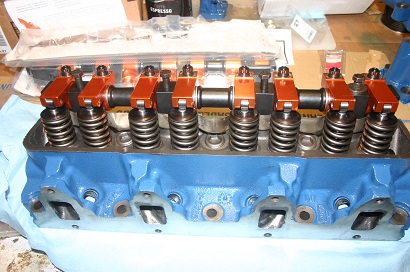

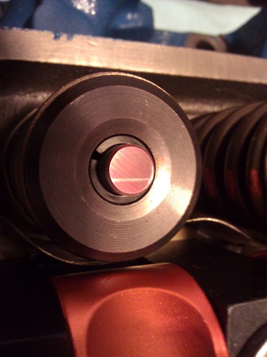

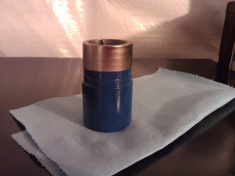

und ein paar mehr Bilder vom Longblock. Bin grade mitten in der pushrod Beststellung.
netter Anblick - Ich hoffer er rennt auch so gut ...
Roller Kontakt Linie ist statisch - obere Position. Will sehen wie es aussieht wenn ich die erste volle Rotation mache. Wenn die Linie ueber die Mitte kommt ist alles ok.

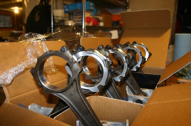

Harland Sharps sind der totale Overkill - ist ja nur ein 390ger. Aber sie werden lange halten :-)
