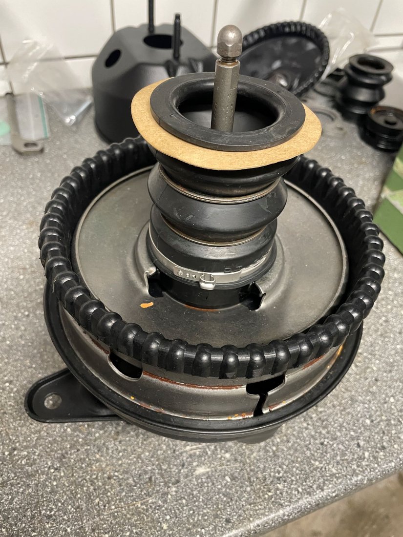

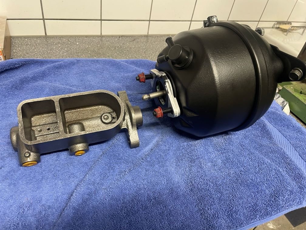

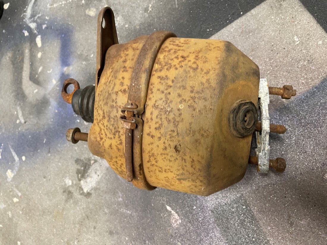

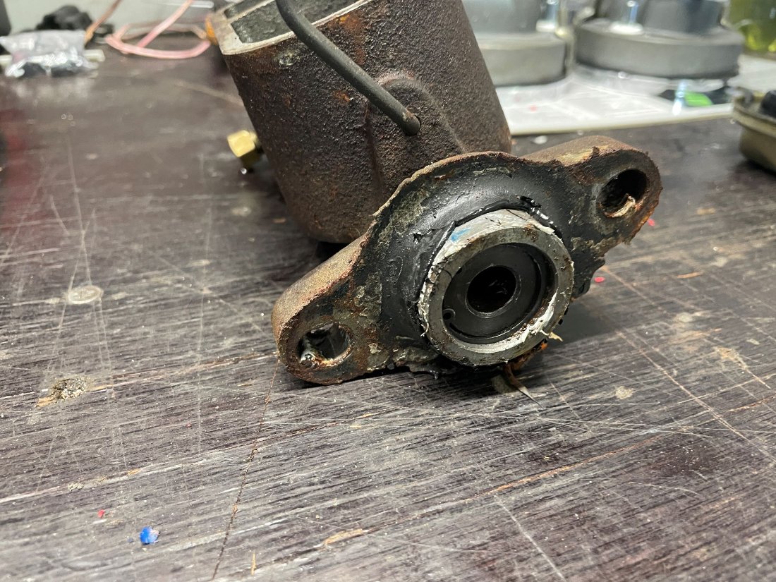

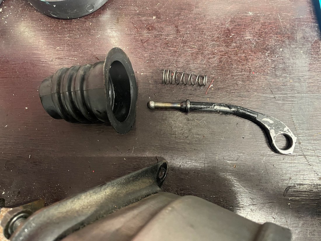

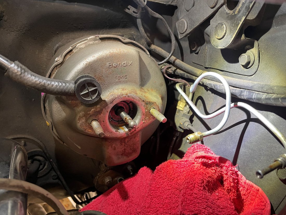

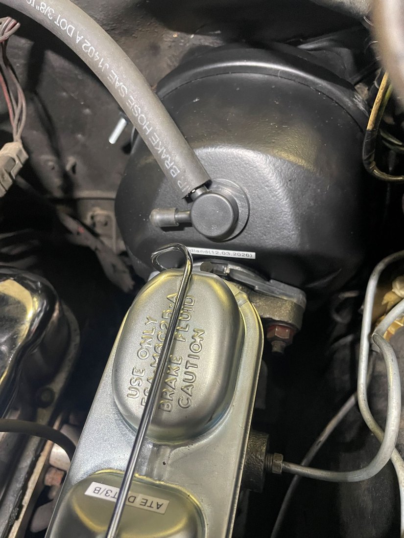

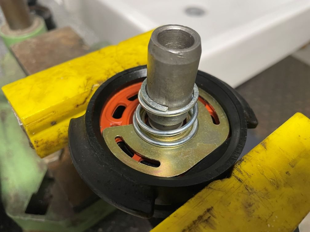

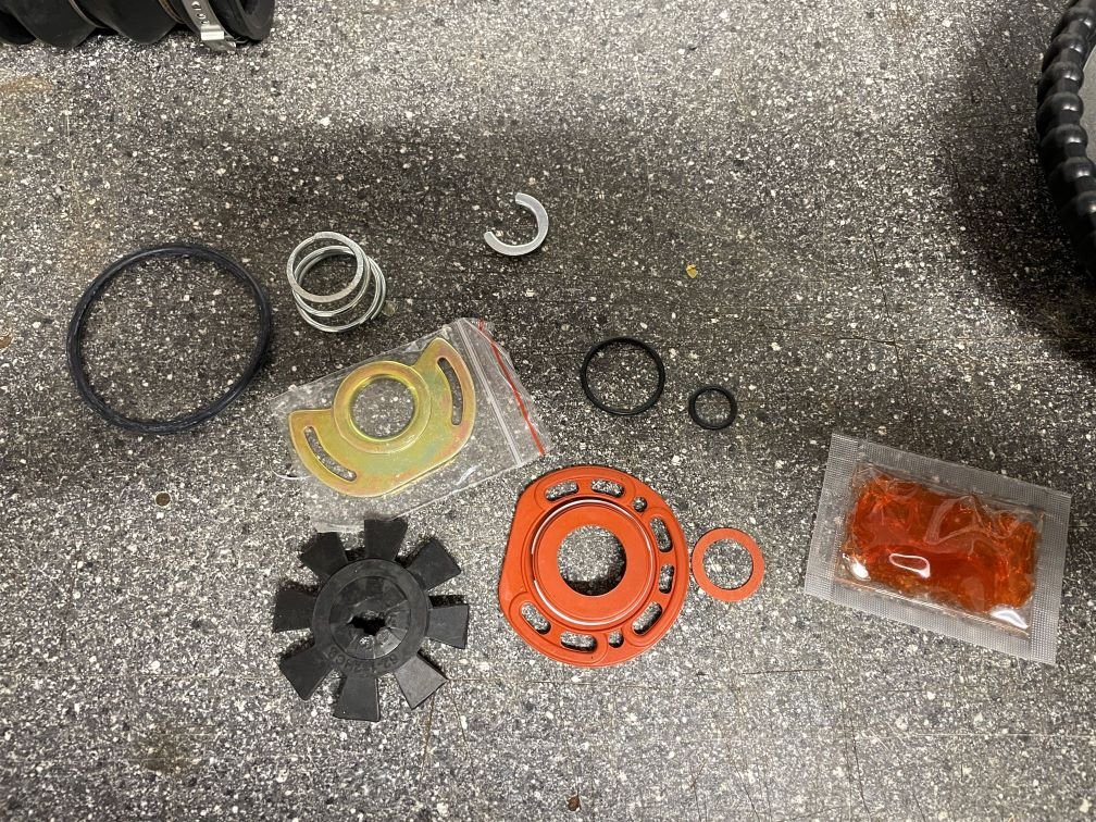

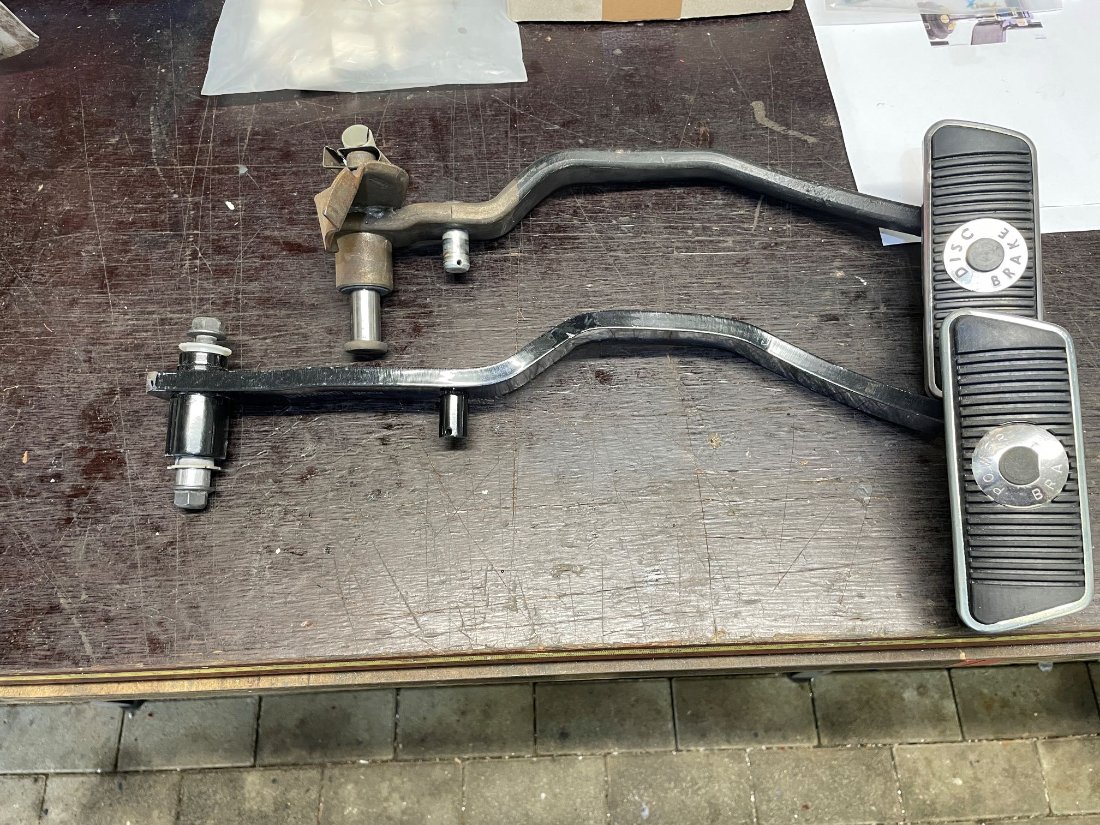

Moin zusammen,
leider ist ja nicht immer bekannt, wer an unseren Alteisen so alles herumgebastelt hat.
Selbst spezialisierte Oltimer-Werkstätten sehen nicht alles, was so bei unseren Fahrzeugen in früheren zeiten umgebaut wurde:
Bei dem Austausch des BENDIX-Bremskraftverstärkers im Jahr 2020 bei dem 68er Fastback meiner Frau hat die Werkstatt nicht bemerkt, dass ein falsches Bremspedal montiert war und der Geberbolzen dafür von einem Vorbesitzer oder einer Werkstatt passend verbogen wurde...
Da der BENDIX-Bremskraftverstärker Ende 2025 schon wieder defekt (undicht) war, haben wir uns einen gebrauchten MIDLAND-Bremskraftverstärker gesucht und das Teil mit einem neuen Dichtungssatz instandgesetzt bzw. restauriert.
Erst bei dem Einbau des überholten Bremskraftverstärkers und des neuen Hauptbremszylinders haben wir festgestellt, dass das Bremspedal noch von dem ursprünglichen Setup mit 4 Bremstrommeln ohne Bremskraftvertärker stammt.
Der Einbau eines passenden Bremspedals war unbedingt notwendig und die Bremse funktioniert nun auch sehr gut !
Bei diesen Arbeiten haben wir dann auch gleich den Bremskraftverteiler (Messingbauteil) ausgebaut und überholt: Nun funktioniert die Bremswarnleuchte wieder.
Schöne Grüße aus Flensburg von
Andree
Andree
