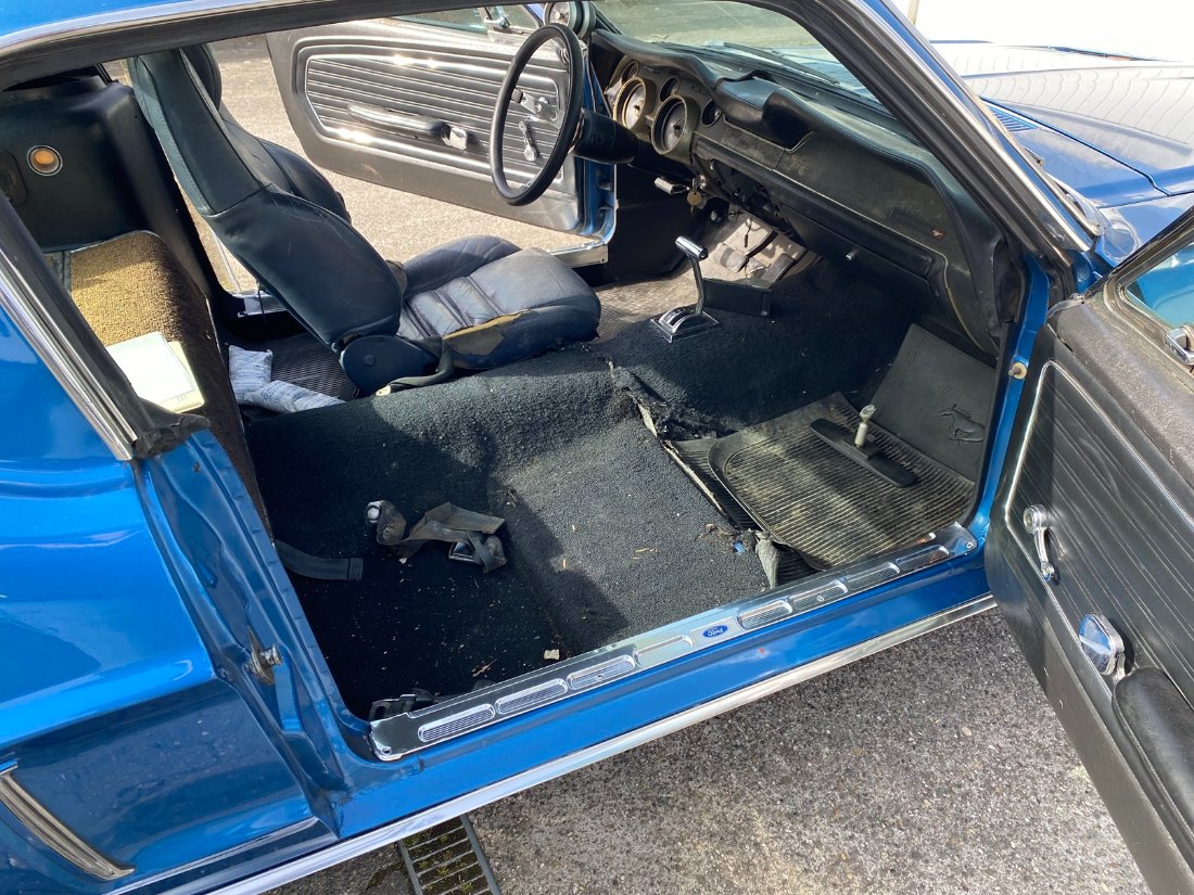

vielen dank für die reichlichen Antworten. Über technische Tipps und vorallem wenn euch was auffällt bin ich sehr dankbar.
Der Stufenplan ist wohl überlegt und hat auch zeitliche und familiäre Hintergründe, dass eine Vollresto erst später in Betracht kommt. Vor allem will ich meine Kinder (heute 5 / 7) mit einbinden, das geht in 2 Jahren eher.
Der Zustand des Wagens hat mir bisher mehr überrascht, bin von viel schlimmeren ausgegangen. Hintenraus lass ich mir alles offen, also KTL oder nicht soll keine Grundsatzdiskussion werden ;)

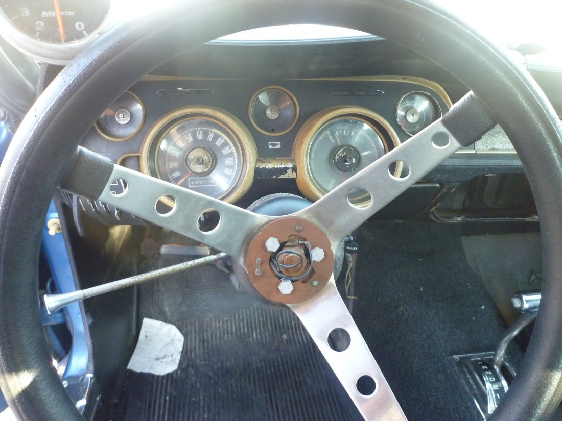

die gute californische Sonne:

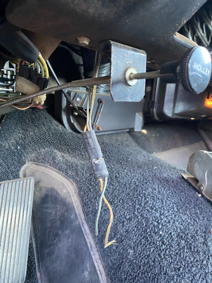

und die erste Frage: Finde ich nicht im Electric assembly
1 x gelb + 2 x blau mit roten streifen gehen in 1 x gelb und 1 x blau mit roten streifen. Jemand eine Idee?
