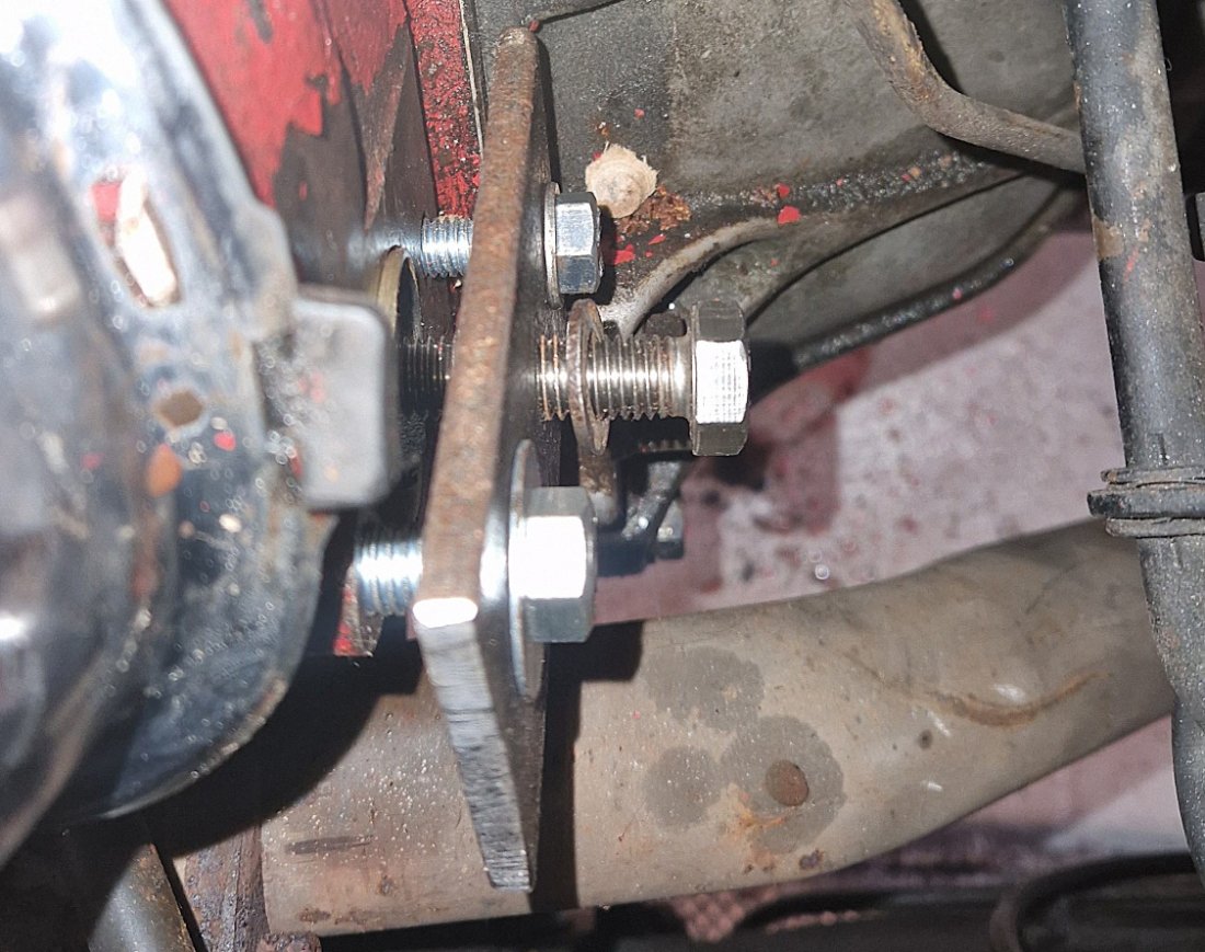

So, der Frost ist nach 7 Wochen dem Tauwetter gewichen und die neuen Froststopfen sind längst da. Da habe ich mir heute ein einfaches Werkzeug gebaut, um einen neuen Froststopfen am ZK einzupressen.
Die beiden Gewindebohrungen oberhalb und unterhalb des Stopfens hatten leider nicht dieselbe Größe, es war einmal 3/8" UNC und einmal 7/16" UNC, aber ich hatte passende Schrauben mitbestellt und zum Eindrücken eine M12-Schraube. Dazu ein Stückchen Flacheisen und los gings.
Mir ist es gelungen, den Stopfen einzusetzen; auf dem letzten Stück Weg hat er sich aber doch am unteren Ende recht stark reingezogen, er sitzt also schief, wenn auch sehr stramm. Ich werde das jetzt beobachten. Wenn es nicht halten sollte, weiß ich ja jetzt, wie ich ihn schnell ersetzt bekomme und habe mir auch was überlegt, wie ich das beim nächsten Mal mache, dass er sich nicht schief ziehen kann. War ein Anwendungsfehler von mir, die Idee an sich ist gut (kam von einem User im Vintage Mustang Forum).

AAAber: die Sache mit dem Froststopfen muss ich nochmal machen. Der sitzt eben doch so schräg drin, dass er nicht das Wasser hält, obwohl das System nicht mal ganz voll ist und der Motor nicht gestartet wurde.
Wird morgen erledigt, da hilft kein Jammern. Und den nächsten Stopfen setze ich dann mit einer nochmal verbesserten Methode ein, ich weiß schon, was kacke war.

Du bekommst den Messingstopfen normalerweise an dieser Position reingedrückt. Deine Idee ist schon richtig - jedoch sollte der Stopfen ein wenig "geführt" werden. Ich habe mir damals eine Ronde gedreht, die in den Froststopfen passte - dadurch war er gut geführt.
Wenn es nicht klappen will, gibt es auch schraubbare Stopfen - als Provisorium gedacht, halten die ewig.... :lol: (z.B. https://www.moparshop.com/Froststopfen-flexibel-1-3-4in)

Vielen Dank; heute habe ich den neuen Froststopfen einigermaßen mühsam wieder ausgebaut und nochmal einen neuen eingesetzt, dieses Mal so, dass ich ein kleines Stück Flacheisen zum Verteilen der Kraft eingeschoben habe zwischen Stopfen und Druckschraube. Nun sitzt er gerade in der Bohrung. Als zusätzliche Sicherung habe ich dann aber doch noch einen Hauch Hylomar aufgelegt.
Ein paar Liter Wasser habe ich wieder aufgefüllt, damit der Stopfen von Wasser umspült ist; wenn das morgen an der Stelle immer noch trocken ist, fülle ich diese Woche komplett auf und wecke den Motor aus dem Winterschlaf. Es ist ja noch genug zu tun, bis der Gaul wieder einsatzbereit ist.

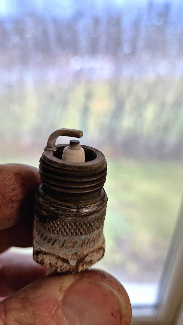

Ansonsten habe ich die Gelegenheit noch genutzt und die Kardanwelle abgeschmiert und Zündkerzen und Luftfilter erneuert. Die Kerzen sehen aus meiner Sicht gut aus, alle 8 gleichmäßig vor allem. "Leichtes Rehbraun" habe ich noch im Kopf als Faustregel, aber in Zeiten von E10 kann man das wohl vergessen. Und er läuft ja gut.
