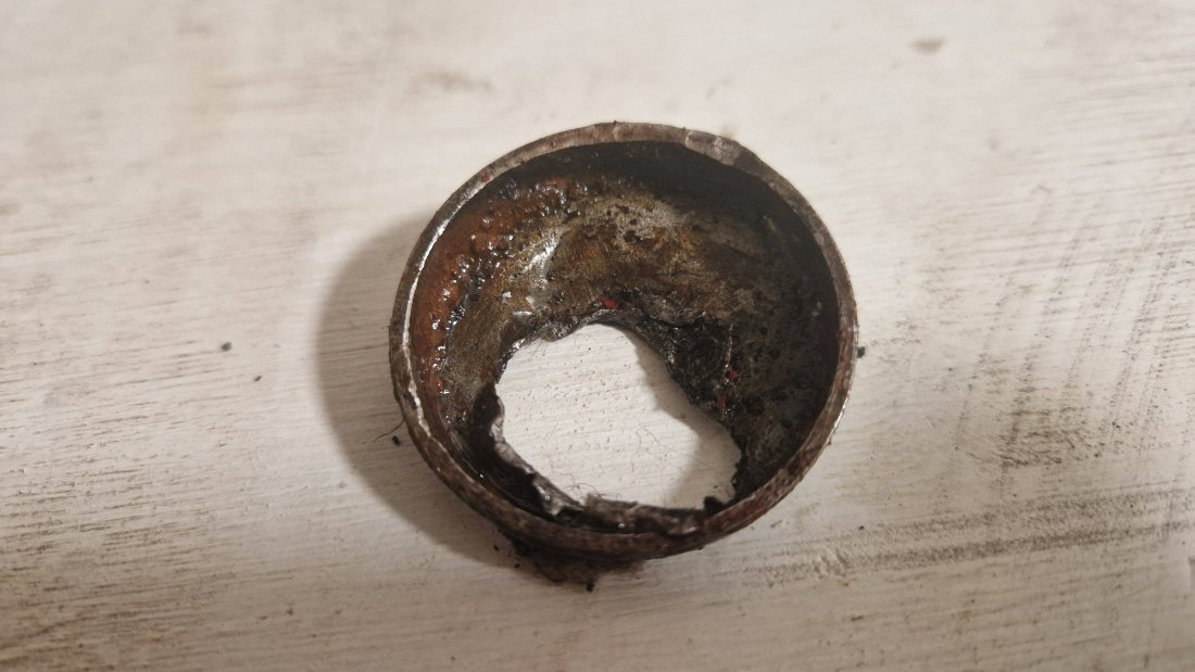

Aber es ließ mir keine Ruhe, dass trotz der vergangenen Überholungen mit entleertem Kühlsystem immer noch täglich ein Tröpfchen Kühlwasser seinen Weg auf den Garagenboden fand. Immer im hinteren Bereich und es war immer ein Tröpfchen am Hosenrohr auf der linken Seite.
Manchmal will man es ja nicht wahr haben, aber ein prüfender Blick von unten nach oben zeigte am linken Zylinderkopf einen mit Dichtmasse zugeknödelten Froststopfen. Offensichtlich, so wie das aussah, war das auch schon seit Jahren so. Im vergangenen Sommer hatte ich so viel Stress mit dem Kühlsystem, dass mir dieses kleine Detail entgangen war.
Ja nun. Also kein Öl eingefüllt, sondern den vergammelten Stopfen aus dem Kopf geholt und gleich wieder mal eine Bestellung abgeschickt. Neue Stopfen in Messing plus - falls der Einbau bei montiertem Zylinderkopf nicht gelingt - Reparaturstopfen aus Gummi sind unterwegs.

frostplugg
frostplugg
frostplugg (1).jpg (114.23 KiB) 1793 mal betrachtet
frostplugg
frostplugg
frostplugg (2).jpg (96.29 KiB) 1793 mal betrachtet

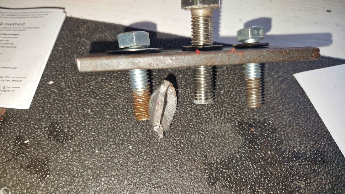

So, der Frost ist nach 7 Wochen dem Tauwetter gewichen und die neuen Froststopfen sind längst da. Da habe ich mir heute ein einfaches Werkzeug gebaut, um einen neuen Froststopfen am ZK einzupressen.
Die beiden Gewindebohrungen oberhalb und unterhalb des Stopfens hatten leider nicht dieselbe Größe, es war einmal 3/8" UNC und einmal 7/16" UNC, aber ich hatte passende Schrauben mitbestellt und zum Eindrücken eine M12-Schraube. Dazu ein Stückchen Flacheisen und los gings.
Mir ist es gelungen, den Stopfen einzusetzen; auf dem letzten Stück Weg hat er sich aber doch am unteren Ende recht stark reingezogen, er sitzt also schief, wenn auch sehr stramm. Ich werde das jetzt beobachten. Wenn es nicht halten sollte, weiß ich ja jetzt, wie ich ihn schnell ersetzt bekomme und habe mir auch was überlegt, wie ich das beim nächsten Mal mache, dass er sich nicht schief ziehen kann. War ein Anwendungsfehler von mir, die Idee an sich ist gut (kam von einem User im Vintage Mustang Forum).

Werkzeug
Werkzeug

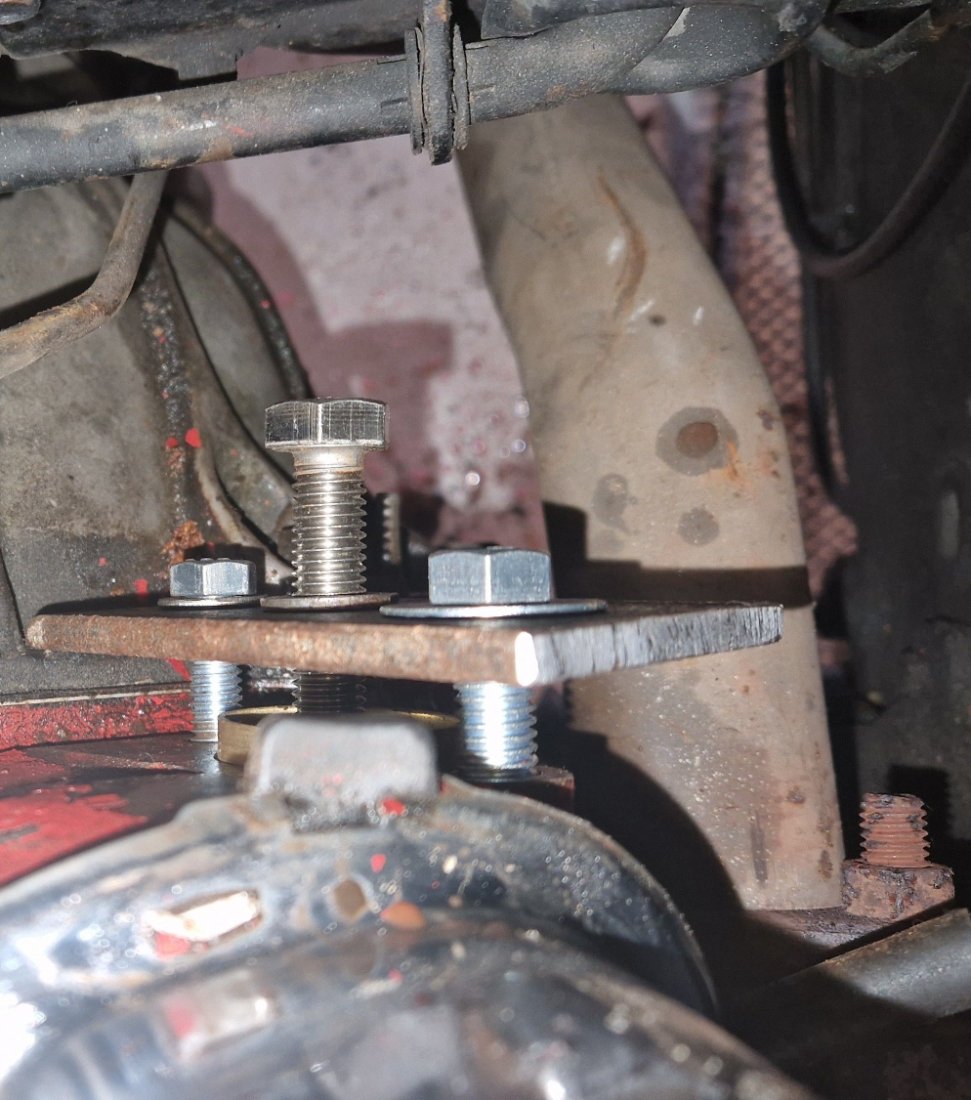

Stopfen einsetzen
Stopfen einsetzen
frostplugg (5).jpg (163.25 KiB) 1621 mal betrachtet
Fast drin
Fast drin
frostplugg (6).jpg (176.61 KiB) 1621 mal betrachtet

AAAber: die Sache mit dem Froststopfen muss ich nochmal machen. Der sitzt eben doch so schräg drin, dass er nicht das Wasser hält, obwohl das System nicht mal ganz voll ist und der Motor nicht gestartet wurde.
Wird morgen erledigt, da hilft kein Jammern. Und den nächsten Stopfen setze ich dann mit einer nochmal verbesserten Methode ein, ich weiß schon, was kacke war.

Du bekommst den Messingstopfen normalerweise an dieser Position reingedrückt. Deine Idee ist schon richtig - jedoch sollte der Stopfen ein wenig "geführt" werden. Ich habe mir damals eine Ronde gedreht, die in den Froststopfen passte - dadurch war er gut geführt.

Vielen Dank; heute habe ich den neuen Froststopfen einigermaßen mühsam wieder ausgebaut und nochmal einen neuen eingesetzt, dieses Mal so, dass ich ein kleines Stück Flacheisen zum Verteilen der Kraft eingeschoben habe zwischen Stopfen und Druckschraube. Nun sitzt er gerade in der Bohrung. Als zusätzliche Sicherung habe ich dann aber doch noch einen Hauch Hylomar aufgelegt.
