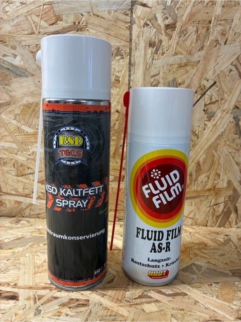

Mike Sanders ist aufwändig zu verarbeiten. Ich habe sehr gute Erfahrungen mit Fluid Film im Kombination mit Seilfett aus der Sprühdose gemacht. Einzig die ersten 2 Wochen dieser Geruch muss man überstehen.
Mike S. stinkt auch
Sowas würde ich nach Reparatur der Tür anwenden

Ich fahre seit 10 Jahren als "Außendienst-Schlurre" einen 97er Opel Corsa B mit mittlerweile 342.000 km :lol:
Pro Jahr 25.000km und auch im südbayrischen Winter mit viel Salz. Das ist quasi mein "Test-Muli" für Schweißarbeiten und Konservierung.
Vor dem Hintergrund hat sich bei mir Fluid Film und Sander Fett durchaus bewährt, allerdings in Kombination miteinander: Besondern bei großflächigen Überlappungen von Blechen kommt das Sander Fett schonmal an die Grenze seiner Kriechfähigkeit. Das dünne Fluid Film Liquid A ist hier deutlich im Vorteil, aber wie mem richtig geschrieben hat, wäscht es sich schnell aus, gerade WEIL es so dünnflüssig ist.
ich konserviere daher die gewünschten Bereiche am Fahrzeug zuerst mit Liquid A, das ganze am besten im Sommer, wenn trockenes Wetter herrscht und es so nicht ausgewaschen wird und dann 1-2 Wochen damit rumfahren, durch die Erschütterungen im Fahrbetrieb unterstützt man die Kriechwirkung etwas, muss aber vielleicht nicht unbedingt sein.
Im Spritzbereich, wo es sich leicht auswaschen würde, kommt dann Mike Sander drauf. Bei Türen und anderen fast geschlossenen Hohlräumen reicht m.E. das dünne Fluid Film aus, wenn man es alle 4-5 Jahre etwas nachspritzt.
Was bei einem auch im Salz gefahrenen Alltagsauto funktioniert, dürfte also bei einem Sommerfahrzeug erst recht funktionieren.
