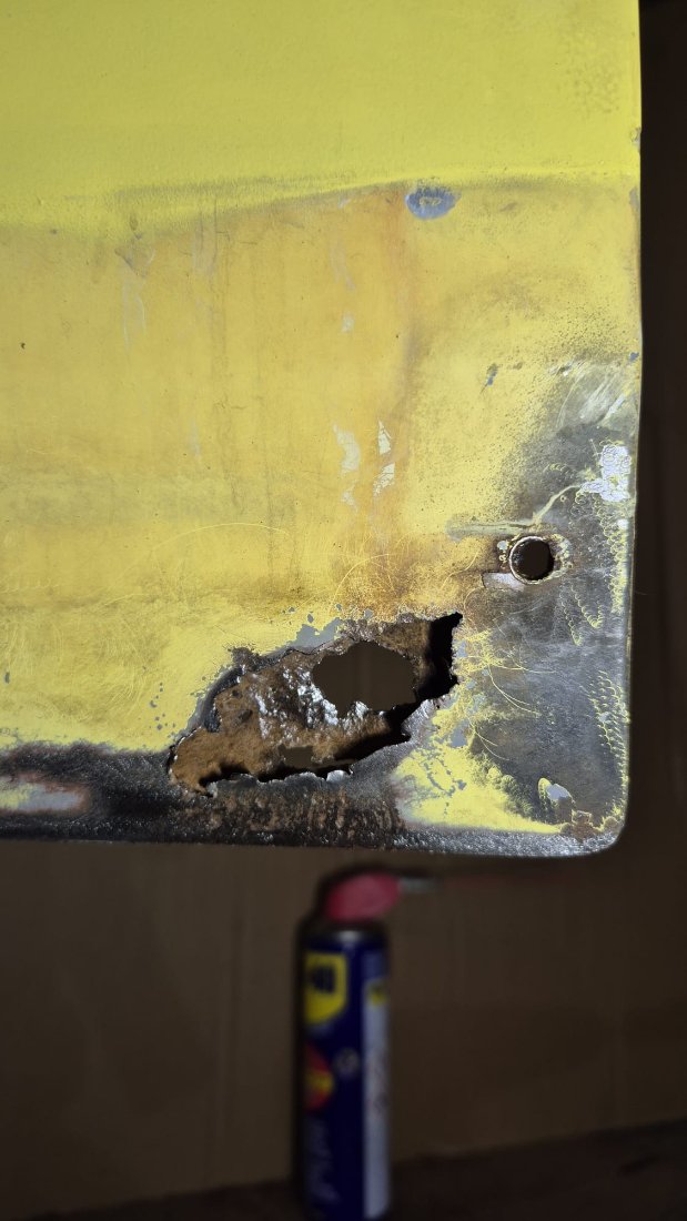

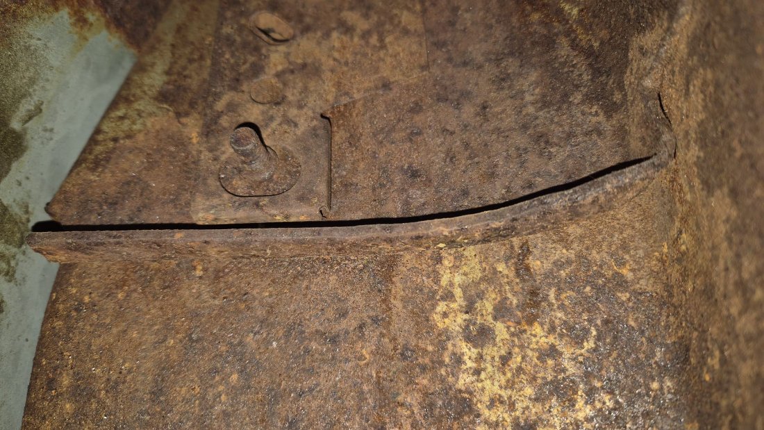

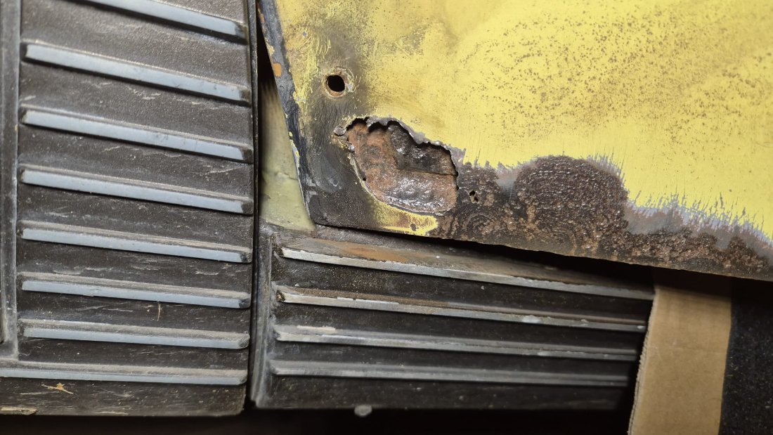

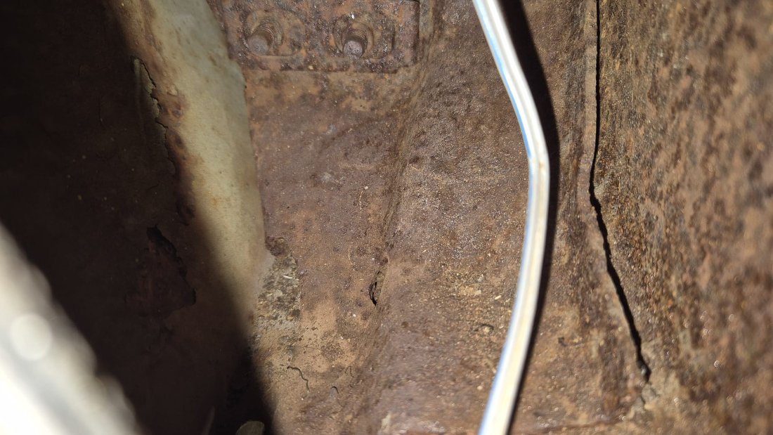

Leider hat sich der leichte Rostbefall den der Vorbesitzer als nicht schlimm bezeichnet hat als durchrostung rausgestellt.
Die Fahrertür ist durch außen wie innen, die Beifahrertür vermutlich auch.
Also ne neue Tür bestellen oder schweißen lassen?
Links und Rechts Außen unter den Leisten ist es durchgefault und unterm Türscharnier auf der Innenseite.
Habe es von außen mal soweit abgeschliffen
Wie kriege ich innen den Rost raus?
Chemisch entrosten?
Chemisch entrosten?

ich würde die Tür schweißen.
Die Repro Türen musst du meist auch nochmal etwas anpassen, am Ende ist es genauso viel Arbeit. Die Rostschäden sind nicht weiter dramatisch, für einen Karosseriebauer ist das keine große Sache.
Der Flugrost innen, entweder mit der Drahtbürste entrosten, dann Brunoy Epoxy, dann bspw. Fluid Film rein sprühen.
Für ein normales Sommerauto überlebt dich das.
Sonst kannst du dir Türen natürlich chemisch entlacken lassen und KTL beschichten.

Definitiv schweißen, die paar kleinen Löcher sind schnell gemacht.
Wie sieht denn der Falz unten an der Tür aus ? Könnte sein, dass der schon etwas aufdickt, dann ist da auch Rost drin.
In den Fall bietet es sich an, gleich die unteren 10 oder 15 cm vom Türblatt abzutrennen und einen neuen Streifen einsetzen.
Dafür sollte man aber schon gut spenglern und schweissen können, insbesondere das passgenaue Anfertigen der Falzkanten und die lange Schweißnaht in der Türfläche erfordern Erfahrung.
Wenn an der Tür eh schon geschweisst wird, würde ich das Ganze strahlen lassen. Die dünnen Bleche eher mit Glasbruch oder dgl. wg. Verzugsgefahr.
Tip: schau dir mal den Kanal von Markus Breiden auf youtube an, er ist Karobau-Meister und macht in einem Video die Tür von einem Rekord E, ähnlicher Rostschaden wie bei Dir. Dann bekommt man ein Gefühl dafür, was möglich ist, auch wenn man es nicht selbst schweist.

Anstelle von dem Brunox, würde ich anschließend Dinitrol nehmen.... idealerweise anschließend mit Mike Sanders.... Fluid Film müsstest du ca alle 3 Jahre wiederholen.... ich persönlich halte von beiden Materialien überhaupt gar nichts!..... sind aber leider weit verbreitet

Habe mal an Carblast ne Anfrage geschickt wegen KTL und entrosten, schweißen lass eich machen da traue ich mich bei dem dünnen Blech nicht dran.
Oder ne Sandstrahlkabine in der Größe selber bauen aber ob man damit überall hinkommt?
Die Falz unten hatte Rost ist aber nicht durch, habe die abgeschliffen und mit Presto bearbeitet, evtl mache ich die aber noch auf
