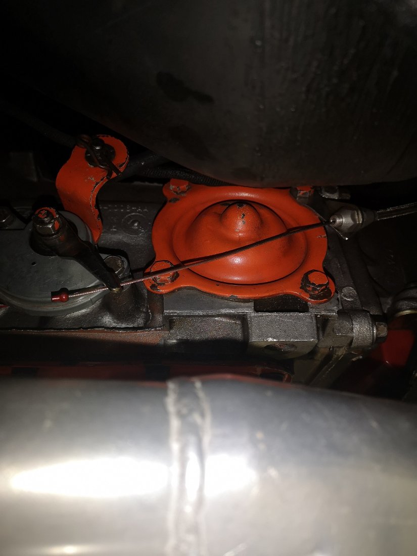

cdom81 hat geschrieben: Di 10. Sep 2024, 15:07 Ja ist genug Vorspannung drauf, geht einfach wieder zurück. Die Feder außen ist bloß zur Führung des Zuges.
Die gelbe Feder im Bild ist die Rückzugsfeder für den Gaszug.
Gruss, Jürgen

69iger hat geschrieben: Di 10. Sep 2024, 15:11
Gruss, Jürgen
Es ist noch eine Feder unten am Getriebe außen, die meine ich.

cdom81 hat geschrieben: Di 10. Sep 2024, 16:29
Gruss, Jürgen
So, hier ein Bild - unten ist keine Feder zu sehen, aber die Vorspannung des Hebels ist wohl im Getriebe, er kommt wie von einer Feder gezogen sofort in die Grundstellung zurück.
Leider kann man kein Video hochladen - zumindest hab ich nicht gefunden wie es geht.

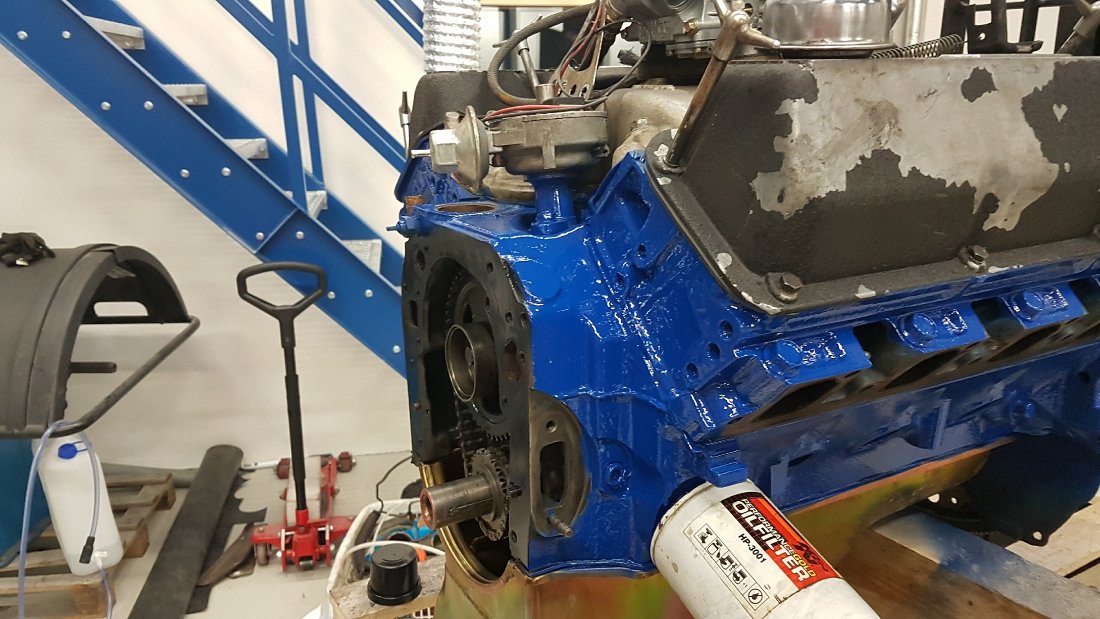

Knalpot hat geschrieben: Di 10. Sep 2024, 20:46 Hi ich geb auch mal meinen Senf dazu,
9 HG ist extrem wenig.
12-15 sollten es schon sein.
Es sei denn du hast eine extrem scharfe Nockenwelle, oder bist mir dem Zahnriemen einen Zahn daneben schau mal auf die Unterdruckuhr und schaue ob diese sich bewegt (shop Manual gibt aufschluss über die Bewegungen), zum prüfen hab ich mal zwischen den Zündverteiler einT Stück gemacht. Dann kann man sich die Uhr an die Windschutzscheibe kleben und wärend der Fahrt das Vakuum kontrollieren.
Gruss Marc
Ja, ich gebe Dir recht das es ziemlich an der Untergrenze ist - habe aber bisher keine Idee warum.
Der Motor ist aus einem Unfallwagen in den 80iger jahren, gekauft von einem Ami Soldat der in Deutschalnd stationiert war. Meines Wissens wurde an dem Motor niemals etwas gemacht, sollte also ein noch originaler Cleveland sein - 4V :D
Das mit der Steuerkette ist natürlich ein Ansatz den ich verfolgen werde, der Motor hat zwar keine hohe Laufleistung, ist aber alt. Ich habe vorhin den Schrauber an der Strippe gehabt der damals die Froststopfen und die Spülung gemacht hat, er meinte sich nicht daran zu erinnern das er die Steuerkette abgenommen hatte.
Vielleicht hat die Kette aber auch nach so langer Zeit zuviel Spiel, werde das mal versuchen zu prüfen mit abgenommenem Ventildeckel und einer Ratsche an der Kurbelwelle. Wenn sich da etwas zeigt werde ich ihn wohl die Kette tauschen.
Danke, Jürgen
