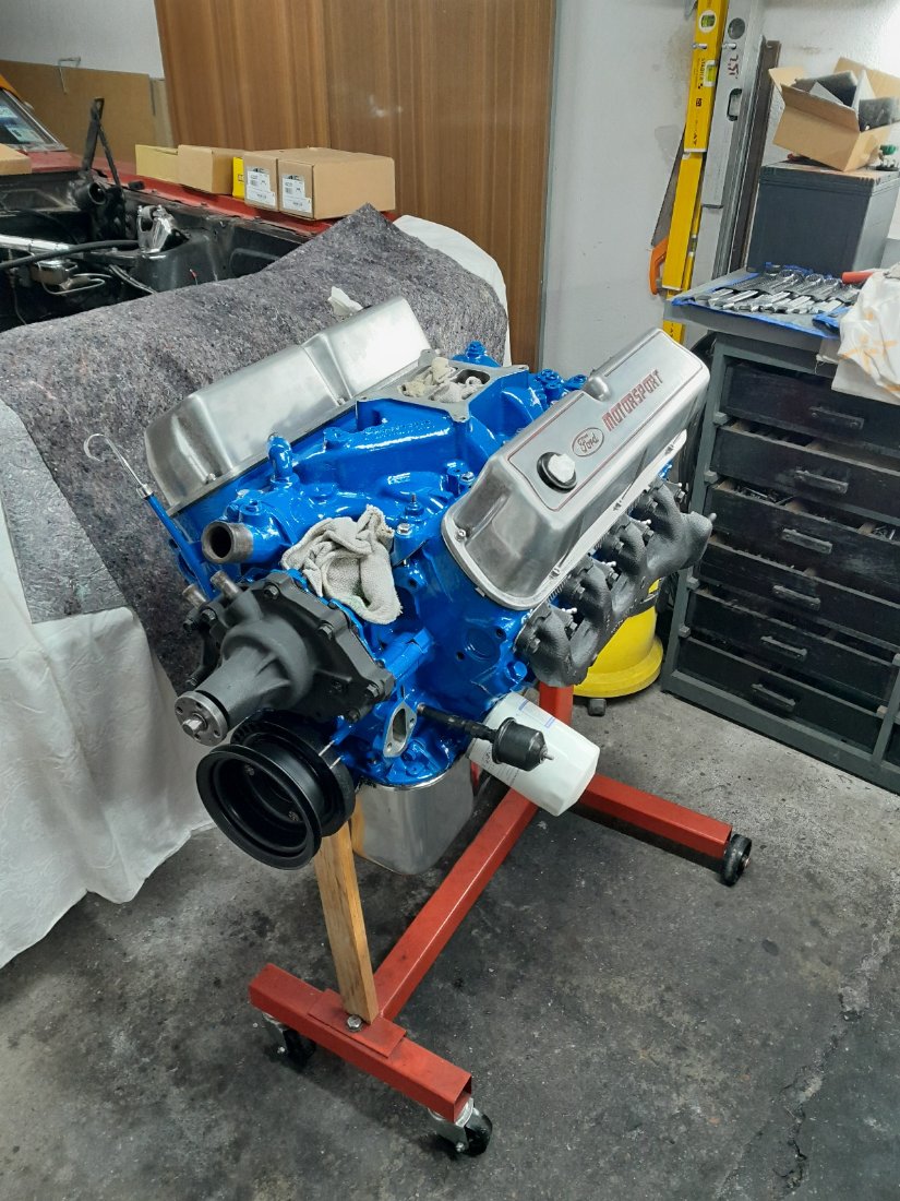

Ich wollte mal ein Update zu der Überholung meines Motors geben.
Erst einmal möchte ich mich für die zahlreichen Tipps und Lösungsvorschläge bedanken.
Die Videos von Patrick waren auch sehr hilfs- bzw. sehr lehrreich für mich als Mustang Neuling.
Nachdem ich den Motor dann komplett zerlegt und alles gereinigt hatte, wurden folgende Teile aufgearbeitet bzw. Neu verbaut:
- Kurbelwelle poliert
- Kurbelwellenlager neu
- Nockenwellenlager neu
- Nockenwelle neu (standard)
- Pleullager neu
- Kolbenringe neu
- Hohnschliff überarbeitet mit Hohnbürste
- Übermaß Ventile für Einlaß und Auslass
- Alle Dichtungen und Froststopfen neu
- Motor und Getriebelager neu
- Hydrostößel neu
- Kipphebel neu

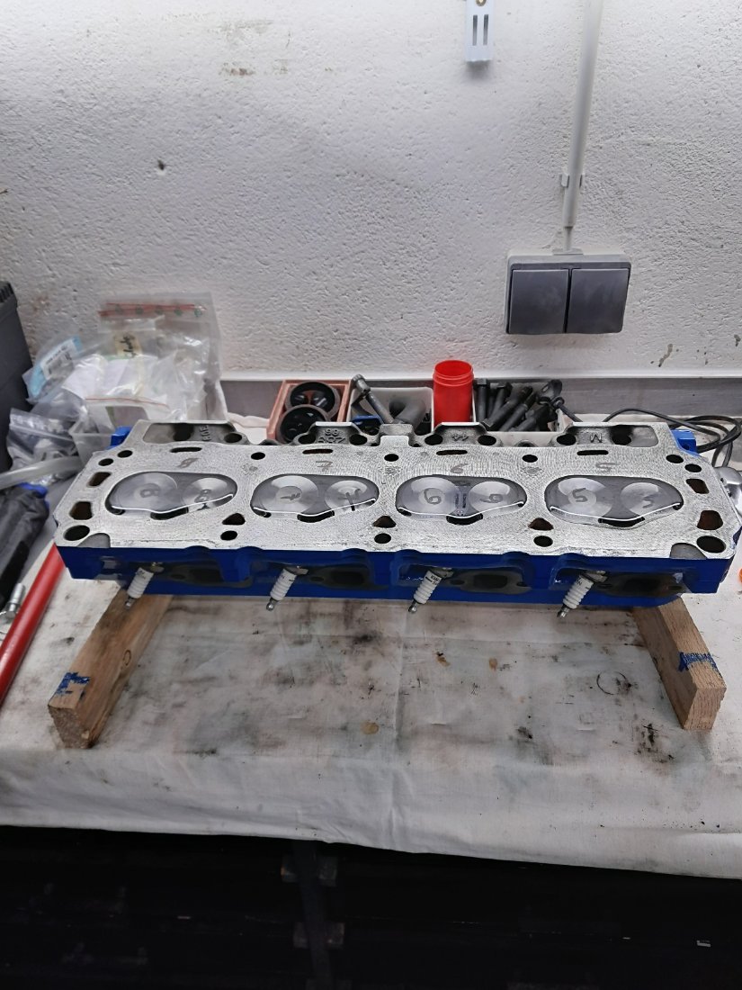

Nachdem alles zerlegt wurde
Nachdem ich die Zylinderköpfe bearbeitet hatte, habe ich sie auf Dichtheit überprüft.
Habe ich in einem Youtube Video gesehen.
Der Motor zusammengesetzt kurz vor dem Einbau
Der Break In ist super verlaufen ohne Probleme.
Ich habe auch mal einen Kompressionstest gemacht. Alle Zylinder bewegen sich zwischen 9,5 und 10 Bar.
