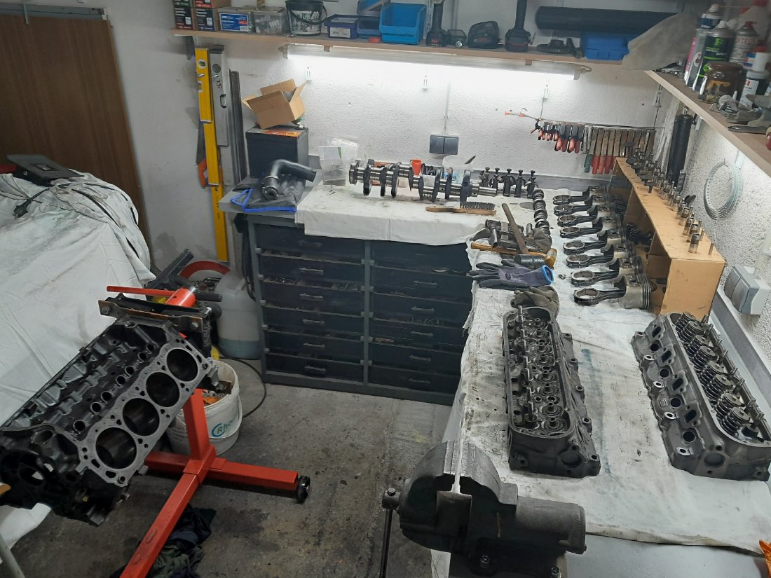

Nachdem ich den Motor dann komplett zerlegt und alles gereinigt hatte, wurden folgende Teile aufgearbeitet bzw. Neu verbaut:
- Kurbelwelle poliert
- Kurbelwellenlager neu
- Nockenwellenlager neu
- Nockenwelle neu (standard)
- Pleullager neu
- Kolbenringe neu
- Hohnschliff überarbeitet mit Hohnbürste
- Übermaß Ventile für Einlaß und Auslass
- Alle Dichtungen und Froststopfen neu
- Motor und Getriebelager neu
- Hydrostößel neu
- Kipphebel neu
Nachdem alles zerlegt wurde

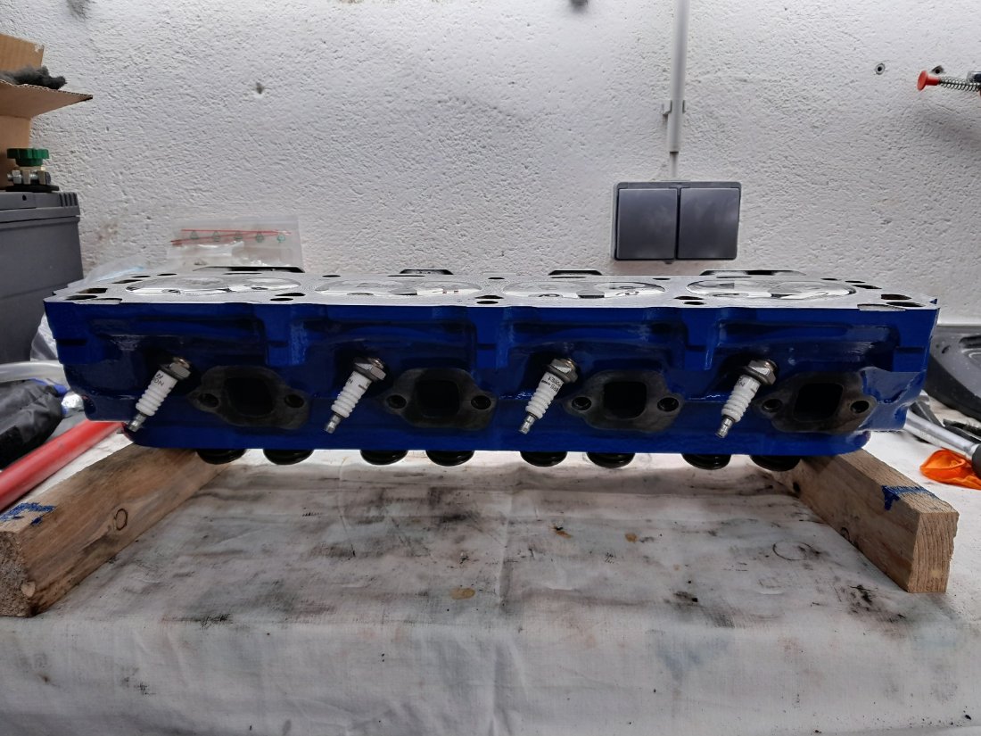

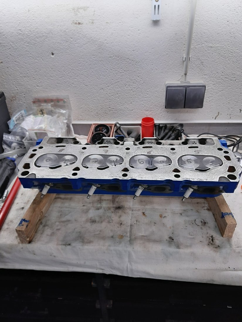

Nachdem ich die Zylinderköpfe bearbeitet hatte, habe ich sie auf Dichtheit überprüft.
Habe ich in einem Youtube Video gesehen.

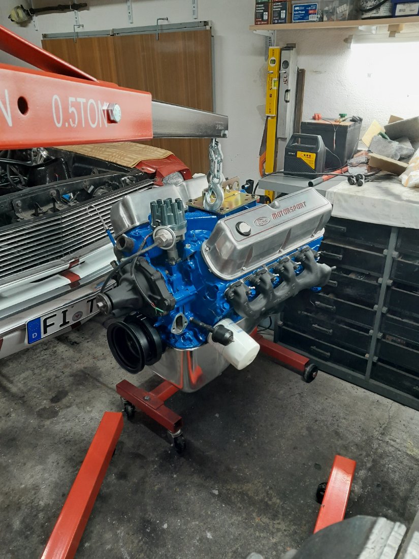

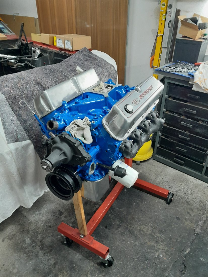

Der Motor zusammengesetzt kurz vor dem Einbau
