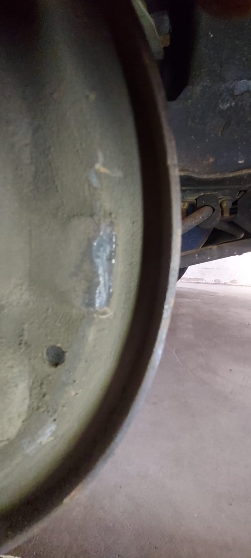

Die Ankerplatten hatten ordentlich Krater. Auf dem Bild sind die rechten Flächen schon repariert.

Mache auch grad meine Trommeln vorne frisch.

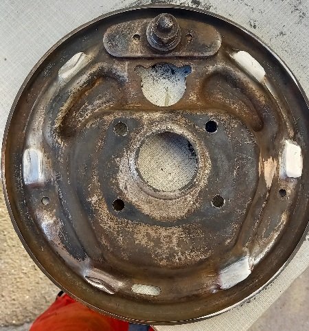

So, Benni
Ich denke mal es ist das gleiche bei mir auch gewesen , da ich nichts anderes als Fehlerquelle im System gefunden habe. Bei der vorderen Trommelauflage war schon gut eine Einschleifung sichtbar. Diese glattgeschliffen und mit Bremsenfett leicht geschmiert.Wird sich zeigen , ob es was gebracht hat.

Re: Bremse vorne zieht einseitig nach Erwärmung
Hast du nur geschliffen, oder vorher auch aufgeschweist?
Soweit ich das kenne, sollte die Fläche wieder auf die alte Ebene gebracht werden wie vorher.
Bei mir waren auch die Radbremszylinder fertig. Da hing schon ordentlich Rotz drin. Noch dicht, aber schön sah das nicht aus. Und bei dem Preis, was die Teile auf Rockauto neu kosten, braucht man da nicht drüber nachdenken. Einmal Rundumschlag.
Gab auch schon Probleme mit zugequollenen Bremsschläuchen. Wobei ich nicht weiß, ob das temperaturabhängig sein könnte.
Nur glattgeschliffen , sooo tief waren die Krater nicht .Gleitet jetzt gut hin und her.Klar Rundumschlag ist immer besser.Elhocko hat geschrieben: ↑Mo 24. Jun 2024, 21:43 Hast du nur geschliffen, oder vorher auch aufgeschweist?

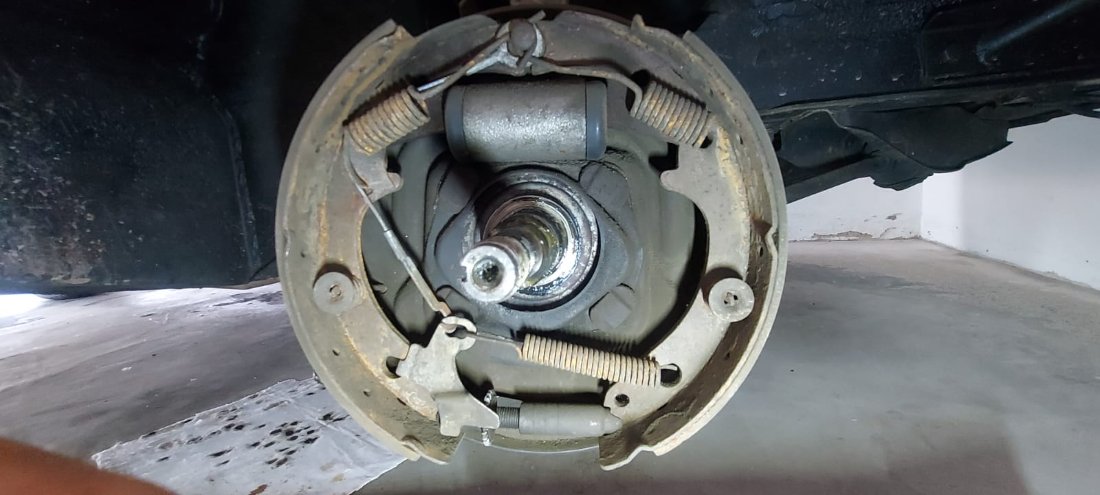

Also , der Nachsteller klack auch tadellos weiter wenn man an dessen Seil zieht.Beläge sind auch gleichmäßig runter.Red Convertible hat geschrieben: ↑Di 25. Jun 2024, 14:38 Hi,
hab in meiner beruflichen Laufbahn schon so einiges gesehen, aber das die Trommelbremse wegen der paar Riefen in der Ankerplatte, bei Erwärmung unterschiedlich zieht, passt nicht ins Bild.
Check auf jeden Fall die automatische Nachstellung auf Funktion und Freigängkeit und vergleiche mal den Innendurchmesser beider Bremstrommeln, könnte ein Hinweis auf ungleichen Verschleiß sein.
Habe noch keine Probefahrt nach der Reparatur machen können .Ich berichte dann ob es was gebracht hat oder nicht.
driffter hat geschrieben: ↑Di 25. Jun 2024, 17:41Also , der Nachsteller klack auch tadellos weiter wenn man an dessen Seil zieht.Beläge sind auch gleichmäßig runter.Red Convertible hat geschrieben: ↑Di 25. Jun 2024, 14:38 Hi,
Der Bremsbelag ist schon recht dünn und das Gewinde des Nachsteller weit herausgedreht.
Sind die Bremstrommeln noch gut, oder haben die schon das Endmaß erreicht?
Also, die Trommeln habe ich schon wieder drauf.Aber das eigentliche Problem war , wenn sie warm / heiß waren zog sie nur einseitig.Red Convertible hat geschrieben: ↑Di 25. Jun 2024, 18:08 Der Bremsbelag ist schon recht dünn und das Gewinde des Nachsteller weit herausgedreht.
täuscht das oder sind die Beläge gleich lang?
vorne sollte ein kürzerer sein und hinter der längere
abudi
