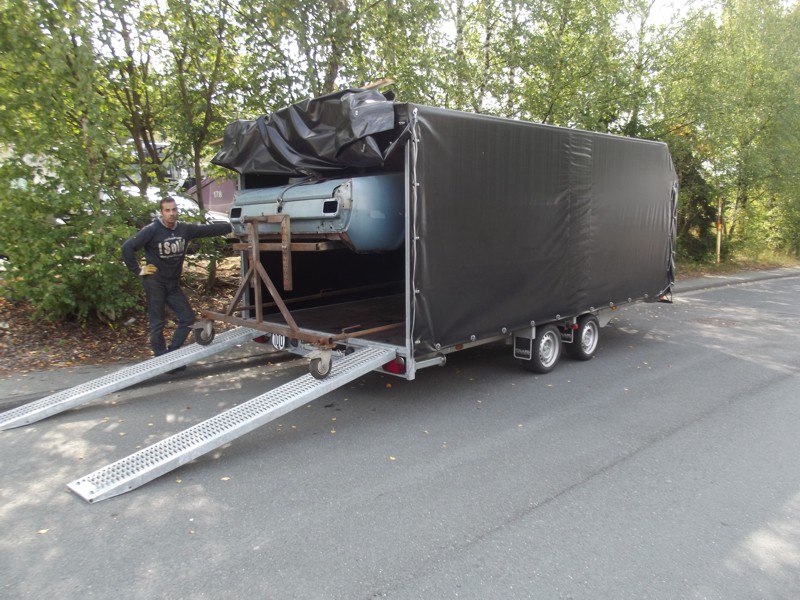

Meine Drehgestelle sind alle selbstgebaut ( gewesen ), voll zerlegbar und so konzipiert, dass man sie auch auf einen Anhänger und über eine Grube ziehen kann:

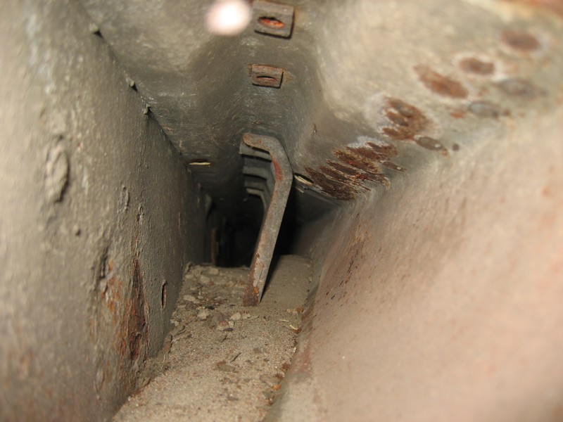

Und hier mal, was so in den Hohlräumen nach dem Strahlern übrig bleiben kann:

Keine Frage, es ist ein Nachteil, das das Strahlgut in den Hohlräumen bleibt. Man muss sich halt die Mühe machen, es, idealerweise auf einer Rotiesserie, möglichst alles wieder da raus zu holen.... bevor ich meinen grundiert habe, habe ich ca 3h ausgeblasen.....und vor dem Lackieren bestimmt nochmal 2-3h..... aber man bekommt es weitgehend raus und das ist das wichtigste.... und die Kontrolle mit ner Sonde gibt dir ja auch Sicherheit....
