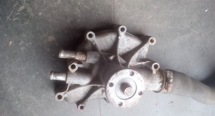

Hallo zusammen, ich habe leider nochmal ein paar Fragen:
Wie auf den letzen Bildern zu sehen, habe ich eine neue Wasserpumpe gekauft, auf die auch die Riemenscheibe für den Keilriemen passt.
Allerdings ist bei dieser Wasserpumpe der Abgang für den Schlauch zum Kühler auf der falschen Seite.
Ich habe jetzt noch mal die originale Wasserpumpe (Foto anbei) herausgesucht (Zur Erinnerung: Motor vom Foxbody, Bj. 82). Hier ist der Abgang auf der richtigen Seite, allerdings ist die Achse für die Riemenscheibe zu lang. Also ich könnte die neue Keilriemenscheibe nicht auf die alte Waserpumpe schrauben (Vorher war ja eine Flachriemenscheibe montiert), weil dann die Flucht der Riemen nicht mehr passen würde (ca. 2cm Versatz).
Jetzt die Frage: Welchen Type von Wasserpupe kann ich verwenden, sodass die Länge der Achse stimmt und auch der richtige Abgang für den Wasseranschuss?
Zweite Frage: Ich habe es bisher noch nicht geschafft, die Lichtmaschine ordentlich zu montieren (auf den Bildern wir die LiMa nur mit einer Schraube provisorisch dran geschraubt, um die Flucht der Riemen zu checken). Ich vermute je nach verwendeter Wasserpumpe kommt es darauf an wo man dann die Lichtmaschine anschlagen kann. Ich werde aus den vielen verschiedenen Buchsen (mit und ohne Gewinde) nicht schlau. Wenn mir hier noch jemand einen Link oder ein Foto zeigen könnte, wäre das super. Ich danke Euch!!
Beste Grüße, Martin
- alte WaPu.JPG (51.48 KiB) 1040 mal betrachtet

Re: Riemensatz V8, 302
Ich denke, hier wäre am sinnvollsten die kurze Wasserpumpe von Ford Racing zu nehmen, M8501-E351S:
https://www.summitracing.com/parts/fms-m-8501-e351s
Dazu gibt es dann auch einen passenden Satz Riemenscheiben, genau abgestimmt auf diese Wasserpumpe. Gabs mal von Ford racing, ist obsolete. Wird aber von der Firma CVR in den USA nachgefertigt. Den hat der User Krischen hier im Forum sogar übrig - war in seinem Falcon drin, da geht es vorne genau so beengt zu.
Mit der Kombination sollte es dann problemlos passen!
