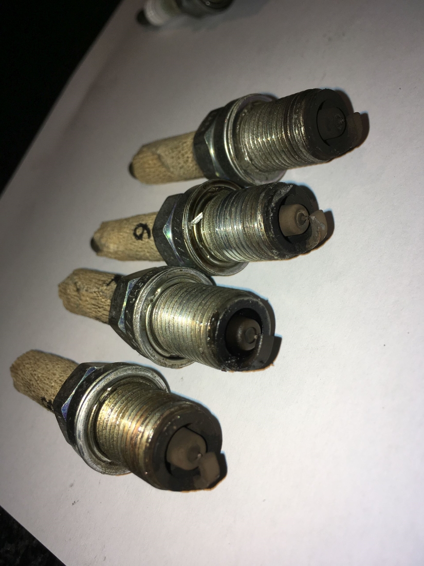

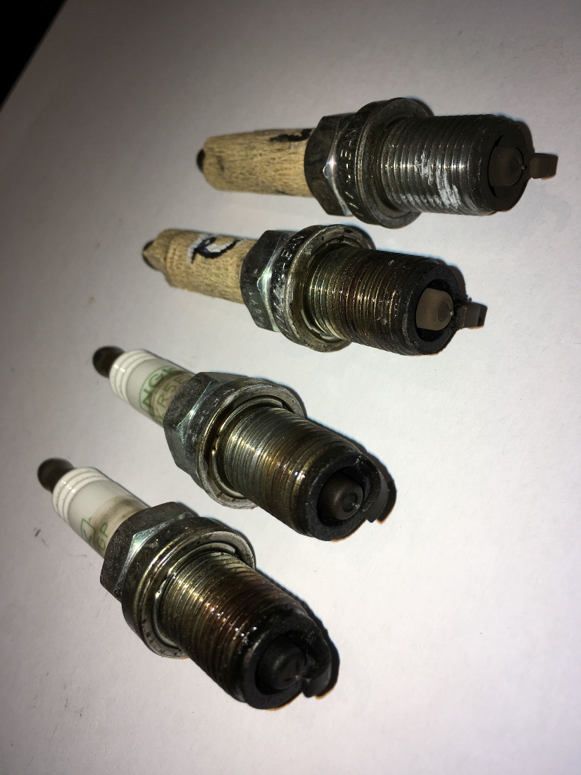

Mindestens drei Finger sind gebrochen, aber die neuen Kerzen sind drin. Natürlich mussten zwei der hitzegeplagten Zündkabel, bzw. die Isolierschuhe, beim demontieren den Geist aufgeben, war ja klar...
Ganz unten noch zwei Bilder der Kerzen (nach Seite und Reihenfolge sortiert).
Da nur mache Kerzen ölig sind und andere nicht, hat sich meine Theorie mit dem PCV wohl erledigt - dann müssten ja alle was abbekommen haben.
Das die Dichtung zwischen Kopf und Spinne Probleme macht ist zwar möglich, da aber verteilt 4 Kerzen mehr oder weniger ölig sind, tippe ich auf eine andere Ursachen.
Kerzen 2+7 sind leicht ölig
Kerzen 3+4 sind stark ölig
Kerzen 1,5,6,8 weisen kein Öl auf
Was würdet ihr sagen, wie kann ich dem Problem mit den öligen Kerzen auf den Grund gehen (den Tipp von Michael mit der Vakuumverstellung, den ich beherzigen werde, mal abgesehen), oder soll ich erstmal weiter testen und nach ein paar 100km die ehemals öligen Kerzen nochmal kontrollieren?
Gruß und nochmal vielen Dank für die rege Beteiligung und Hilfe bei der Problemlösung!
Markus

wie kommst Du auf €350 ?
Ein passender, überholter Verteiler inkl. Kappe & Unterbrecher kostet bei Rockauto keine €100,- eher 50...
Das PCV würde ich nicht ganz ausschließen - wie ist es denn angeschlossen? Wo an der Spinne genau? Am besten ein Bild posten.
Dass der Motor mit den Kerzen überhaupt noch - einigermaßen - lief ist halt typisch MSD. Sie caschiert die eigentlichen Ursachen & Probleme - löst sie aber nicht.
