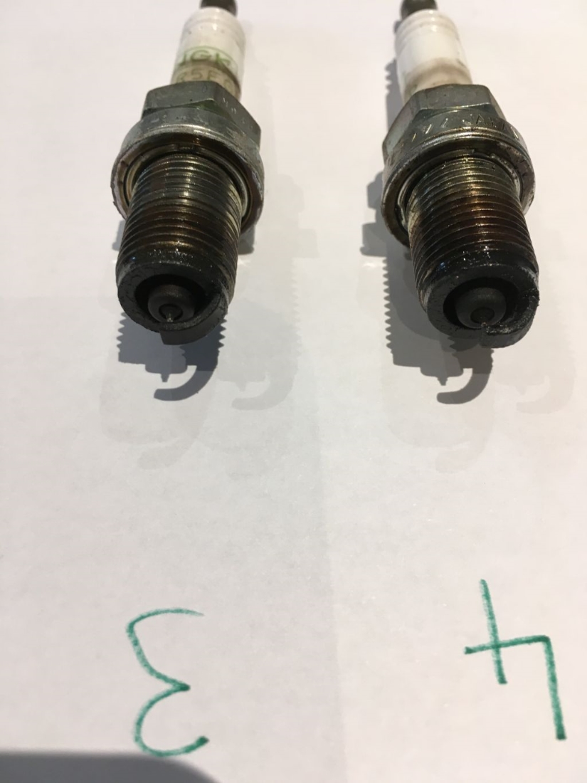

danke für die schnelle Antwort. Meinst du das Problem könnte mit dem Verschlucken könnte an Zylinder 4 liegen (lag ja nur bei ca. 200°C, im Vergleich zu den anderen Zylindern mit ca. 300°C)?
Zündkabel und Verteilerdeckel waren unauffällig, Kerzen habe ich gerade mal gezogen, sehen beide sehr ähnlich aus, haben aber leider einen ölglänzenden Ruß.
Würde jetzt als ersten Schritt Kerze 3 mit Kerze 4 schauen und prüfen, ob sich da etwas verändert. Meinst du ich bin mit den Brennraumtemperaturen auf dem Holzweg, was das Verschlucken angeht?
Gruß und vielen Dank
Markus
Markus

die Kerzen sehen ja GRAUENHAFT aus.
Bist Du sicher, dass der Motor kein Leck Richtung Valley hat, sieht sehr nach Öl aus...
Ich habe in unseren Motoren noch nie gute Erfahrungen mit diesen ganzen Platin, Iridium & sonstige Hokus Pokus Kerzen gemacht.
Einfach ganz normale NGK oder Autolite oder Motorcraft.
Kosten wenig und funktionieren.
Erst die Kerzen ersetzen - so wird er nie richtig laufen und so lässt sich nix richtig anpassen.
Sollte das verschlucken danach noch vorhanden sein:
Erst Zündung!
- Initial 12-14
- Drehzahlverstellung: 20 Grad
- Max: 32-34 - sollten ab ca. 2500 anliegen
- Unterdruckverstellung 12-15 Grad dazu
- Sollte im LL nicht aktiv sein
- Aber schon bei ganz leichtem Gasgeben "kommen"
Erst Zündung!
- Initial 12-14

Hallo Michael,
alles klar, werde alle Kerzen gegen BKR5E tauschen, die Iridium würde ich in DE sowieso nicht bekommen.
Wie kann ich denn ein Leck in Richtung Valley ausschließen, ohne die Spinne abnehmen zu müssen?
Könnte das Aussehen der Kerzen auch an dem PCV-Ventil liegen, die Öldämpfe gelangen ja unterhalb der Drosselklappen direkt in die Brennkammern?
Könnte den Anschluss am Vergaser auch provisorisch verschließen und die Öldämpfe mal in den Motorraum entweichen lassen...
Zündung ist wie von dir bechrieben eingestellt, jedoch ohne Unterdruck (Verteiler hat bur manuelle Verstellung). Liegt bei 13* und. ei voller Verstellung bei 34*.
Gruß Markus
Gruß Markus

Hallo Markus,
Du kannst versuchen die Verschraubung der Ansaugspinne nachuziehen, die "normalen" Dichtungen geben stark nach und müssen mehmals nachgezogen werden. Eine Undichtheit ausschließen kannst Du kannst Du nicht.
Öl an den Kerzen kann über Undichtheit Valley, PCV und Ventilschaft-Dichtungen/ Führungen kommen.
Du hast zwar Aluköpfe, es geht aber nicht daraus hervor wie alt / in welchem Zustand die sind.
PCV kannst Du deaktivieren, wird aber wohl`ne Weile dauern, um festzustellen ob es daher kommt.
Bert

Hallo Markus,CandyAppleRed hat geschrieben:...Zündung ist wie von dir bechrieben eingestellt, jedoch ohne Unterdruck (Verteiler hat bur manuelle Verstellung). Liegt bei 13* und. ei voller Verstellung bei 34*.
Gruß Markus
ja, dann haben wird das Problem doch schon gefunden!!
Die Unterdruck Verstellung gibt im Teillast Bereich mehr Vorzündung um genau diese Effekte zu reduzieren.
Ebenso ist es - zumindest Teilweise - dafür verantwortlich dass die Kerzen so grauslich aussehen, denn im Teillastbereich brauchst Du viel mehr Vorzündung damit das Gemisch ordentlich verbrennen kann.
