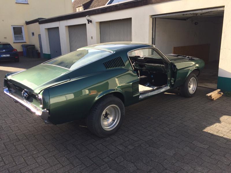

Ein kurzes Zwischenupdate gibt es auch jetzt wieder.
Habe den Wagen heute gewendet, damit ich besser an den Motorraum komme.
Ganz schöner Aufwand, ohne Lenkung den Wagen zu drehen. Habe mir ja zum Glück schonmal Rangierhilfen gekauft. Die machen sich schon bezahlt. Einzig mein Wagenheber ist heute in Ungnade gefallen. Wenn man auch so nen Ramsch von dem Laden mit den drei Buchstaben kauft... Da ist mir der Wagen doch glatt vom Teller gerutscht. Gut, dass er nicht ganz auf Höhe war sondern nur knappe 10cm zwischen Boden und Reifen hatte.
Da ist mir ganz schön die Muffe gegangen, als der plötzlich wieder auf dem Boden stand. Gut, dass bisher nur etwas Unterbodenschutz gelitten hat und der Rest nach meiner Betrachtung OK ist.
Aber jetzt gibts erstmal wieder Bilder... und ab nächster Woche (Urlaub sei Dank) gehts dann im Motorraum weiter.
Gruß, Patrick

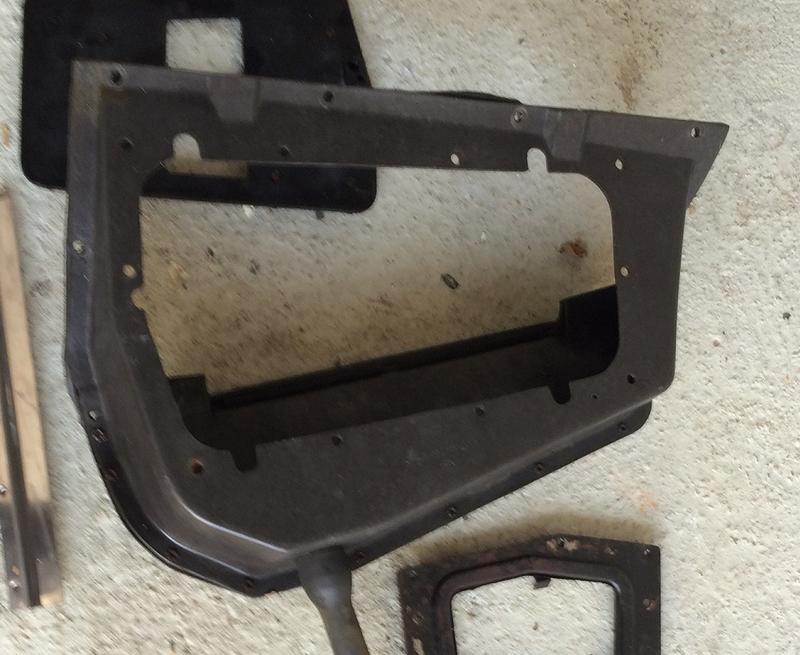

Zudem ist mir folgender Gedanke gekommen:
Ich möchte gerne noch zusätzliche Lautsprecher in dem Wagen verbauen, will aber keine Löcher im Kick-Panel oder in der Tür haben. In einem Resto-Video von zwei Amis habe ich dann gesehen, dass die Lautsprecher in den Lüftungsboxen bei den Rücksitzen verbaut haben.
Hier drinne:
Die Idee finde ich gar nicht schlecht, weil die Lautsprecher dadurch etwas versteckter sind. Nur kann ich dann hinten keine Lüftung mehr benutzen.
Wenn man dann "Schieber" zum Öffnen der Lüftung noch an der Innenraumverkleidung anbringt, sollte man zunächst ja nicht sehen, dass dort Lautsprecher verbaut sind. Optisch ist also alles original.
Mich würde nun interessieren, was ihr von dieser Idee haltet und ob von euch jemand dort auch schon Lautsprecher verbaut hat.

Kommt ganz darauf an wie hoch deine Erwartungen an die Beschallung sind.
Bin zwar kein Tontechniker aber der Abstrahlwinkel ist schon recht ungünstig und der Platz auch Bauart bedingt doch eher bescheiden.
Deine Beifahrer die auf dem Rücksitz mitfahren hätten zwar etwas davon, aber du als Fahrer wohl eher weniger.
Resonanzraum wird wohl genug da sein, aber um einen Lautsprecher einigermaßen klingen zu lassen sollte dieser gedämmt und so gut wie möglich geschlossen sein.
Ich kenne zwar das Video das du erwähnt hast nicht, kann mir aber vorstellen das dort noch weitere Lautsprecher installiert wurden und die in den Seitenteilen nur leicht unterstützend mitspielen.
Du schreibst das du "zusätzlich" Lautsprecher verbauen willst. Wo sind denn die anderen Verbaut?
