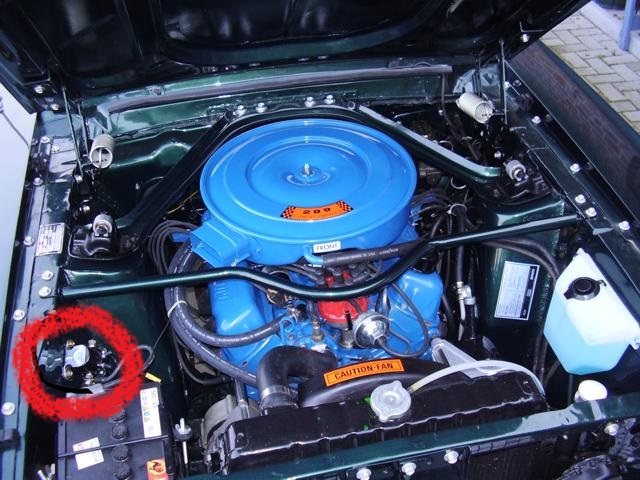

LiaSophie hat geschrieben: Jetzt muss ich schauen das ich sie Abschleppen lasse, damit sie Heim kommt - Und den Anlasser ersetzten *kopf vs Tisch*
Nichts überstürzen: Bevor Du den Anlasser rauswirfst, schau Dir u.a. mal das Startrelais an. Wenn das Ding hängt, dann tut sich beim Anlasser nämlich auch nix. Wäre (wenn der Fehler da liegt) auf jeden Fall billiger, als gleich auf Verdacht den Anlasser zu tauschen.

LiaSophie hat geschrieben:Danke für den Tipp Urmel! Wir werden den Anlasser Ausbauen und mal schauen das wir den Öffnen um Reinzuschauen. Evtl hat der kleine sich auch einfach nur Verklemmt / Die Kohle ist durch (Meine sowas gelesen zu haben) Gottsei dank ist mein Mechaniker heute da, der nimmt sich der kleinen an. Abschleppen wird heute Abend stattfinden. ADAC sei dank. Dann hab ich wenigstens ein wenig ruhe. Sie steht zwar Sicher und Videoüberwacht (Wirklich zufall ) aber das lässt mir keine Ruhe das sie nicht Zuhause ist .
Ich halt euch mal auf dem Laufenden.^^
Hi Jennifer,
bitte Deinem Schrauber sagen er möchte zuerst das Starterrelais checken, bevor er den Anlasser ausbaut (siehe Urmel)
Starterrelais guckst Du hier:
Gruß Micha

hör auf Micha und Kai und teste erst mal Relais, Verkabelung und Kontakt (Batterie und Masse) bevor Du was ausbaust....!!
Hast Du oder Dein Mechniker einen Stromlaufplan? - Wenn nein -> unbedingt vorher mal laden (liegt im Netz).
Nutze die Suchfunktion mit dem Stichwort "Starterrelais" - dann findest Du dutzende Beiträge mit ähnlichem Problem.
Und wenn es Beratungsbedarf gibt, dann eröffne einen Thred im Technik Teil - wenn irgendwo, dann wird Dir hier geholfen . . .

Mein Starterrelais hängt auch ab und zu. Einfach mal vorsichtig mit dem Griff eines Schraubendrehers anklopfen, und schon läuft es wieder!

Die kleine ist wieder soweit fit. Sie war ein wenig Schüchtern und hatte Kontaktschwierigkeiten. Der Anlasser hat durch die Anschlüsse keinen Saft mehr bekommen. Alles gefixt, jetzt läuft sie wieder . ^_^Danke nochmal für eure hilfe !^^
