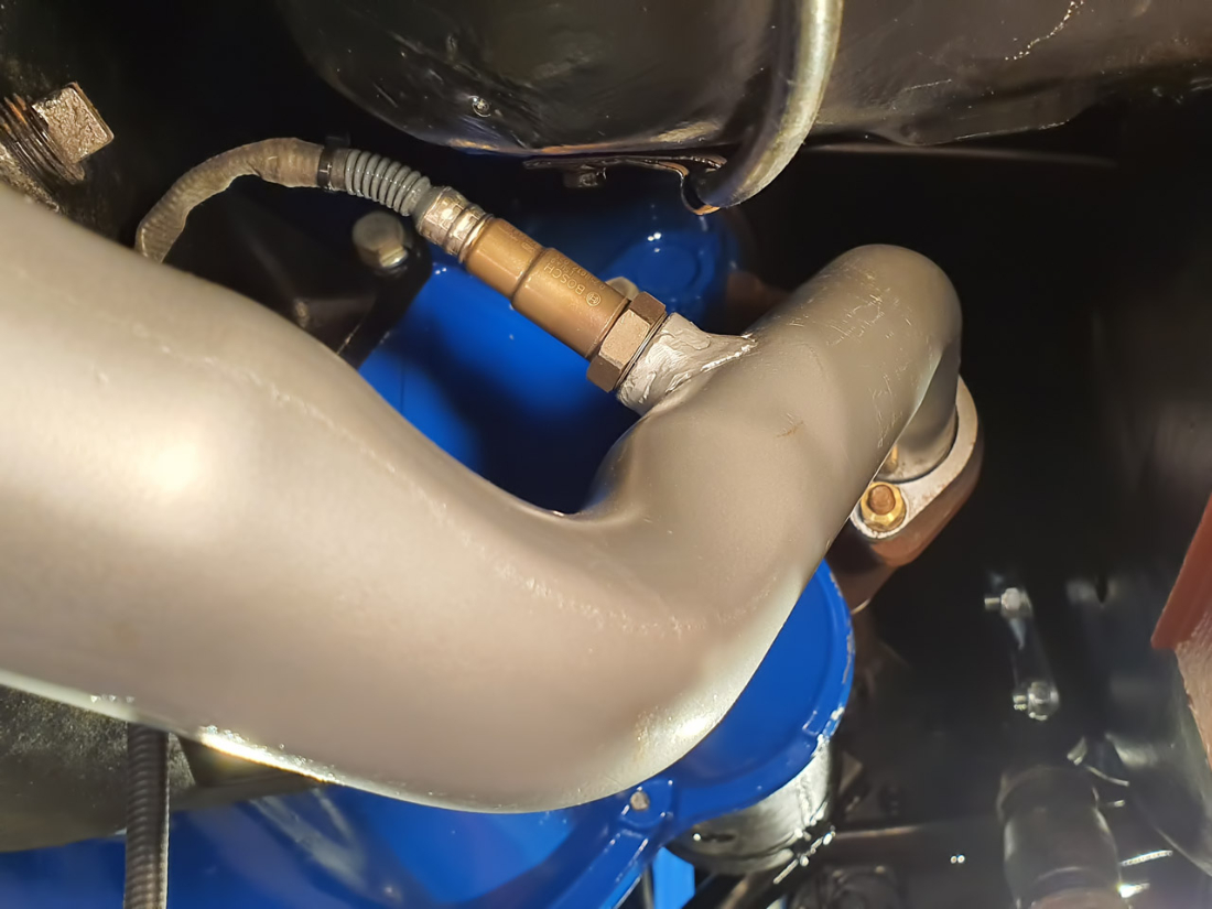

Wie verlegt ihr den Kabelbaum der Bosch-Sonde ?
Leitungsschelle am Getriebe ?
Neue Bohrung in Firewall ?
Der Zwischenstecker hat ca. 20mm Durchmesser und paßt durch keine bestehende Kabeldurchführung.
Holger
Holger
- Bosch Sonde montiert.jpg (524.29 KiB) 824 mal betrachtet

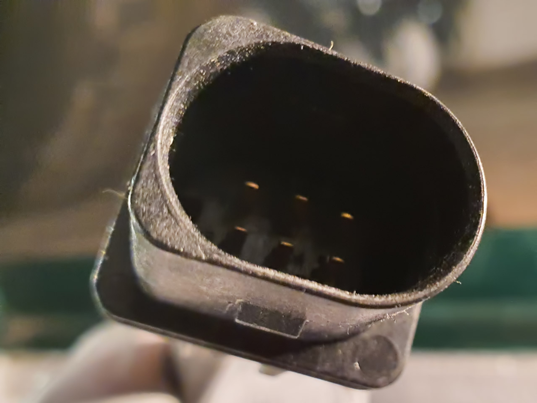

Stecker
- Zwischenstecker.jpg (452.16 KiB) 812 mal betrachtet

ich gehe mit dem Kabel beim Anschluss am H-Rohr direkt nach aussen
dort wird's am Rahmen fixiert
von dort gehe ich nach oben (umhüllt zur Sicherheit mit einem Hitzeschutzschlauch) zur Shifter Öffnung in der Bodenplatte.
von dort unterm Teppich vor zu den Amaturen
...bei dir scheint die Einschraubmutter nicht (so wie bei mir) nach aussen sondern nach innen zu gehen.
da könntest du direkt nach oben gehen zum Shifter
lg Gregor
Re: Innovate AFR / Lamda Anzeige MTX-L Plus
Entweder gehst du direkt über die schaltkulisse in den innenraum oder du läßt diesen Stecker+gegenstecker im Motorraum und nimmst das kleinere Ende der Zuleitung um in den Innenraum zu gelangen. Dafür mußt du eventuell bohren.V8fan hat geschrieben:Stecker
