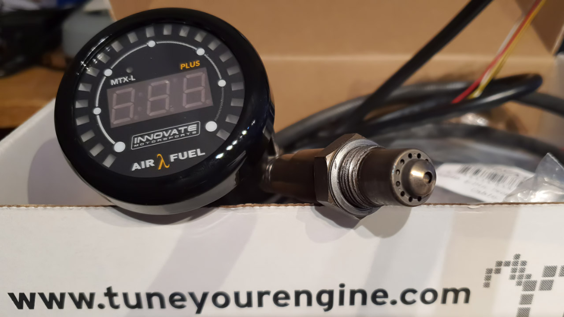

Innovate AFR / Lamda Anzeige MTX-L Plus
Lt. AFR User Manual soll die Stromversorgung eingeschaltet werden mit "Zündung EIN".
Das belastet die Batterie erheblich und sorgt für Spannungsabfall.
Hat schon mal jemand die 12V geschaltet mit Start des Motors ?
Also ähnlich der Schaltung des Heizscheibenrelais (12V nach Start des Motors) bei aktuellen Fahrzeugen.
Frage: Wo kann dieses Potential abgegriffen werden ?
Holger
Holger
