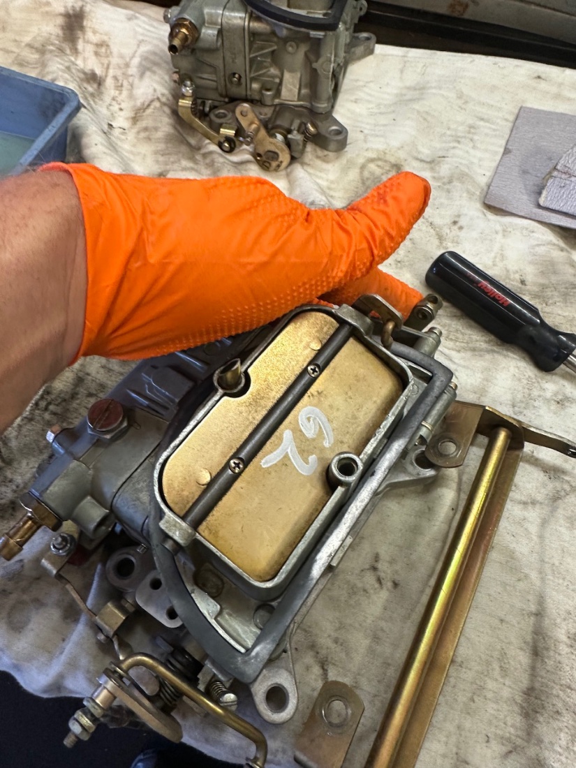

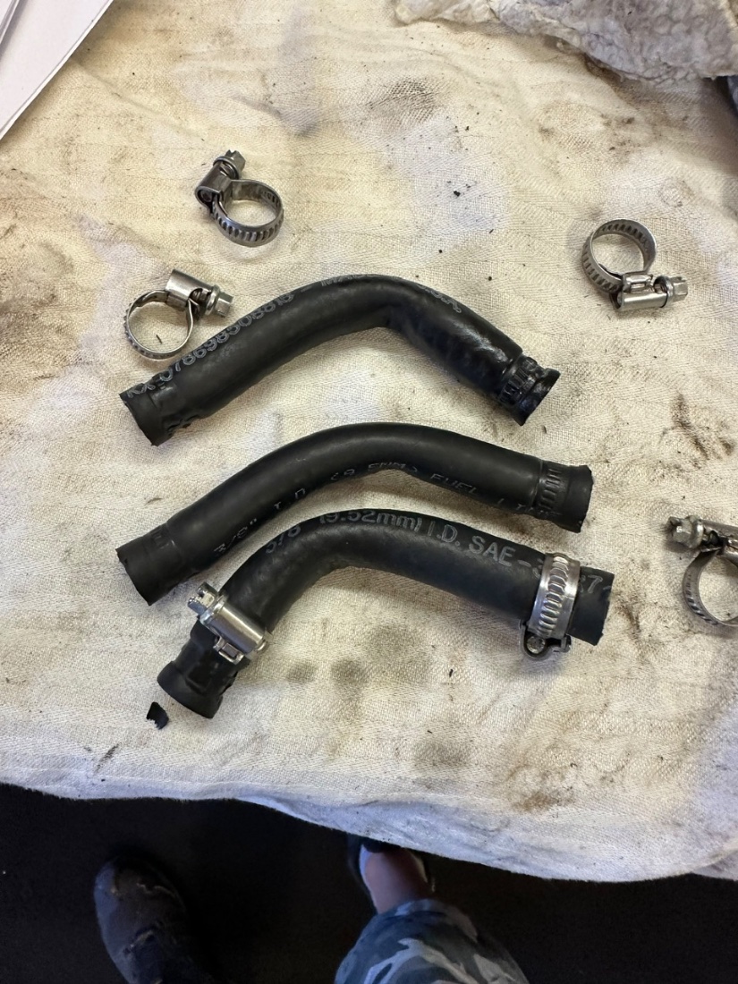

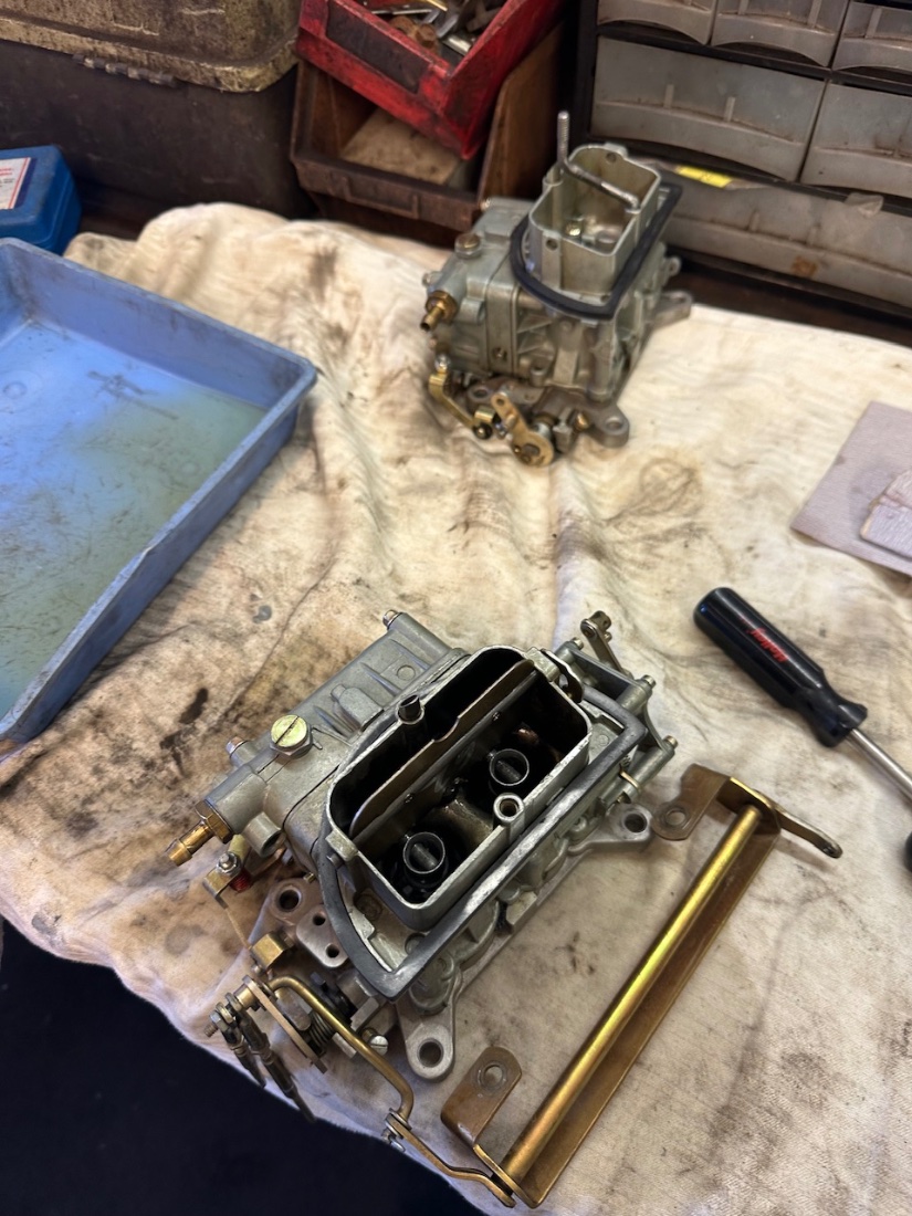

Hier noch die bilder von den Schläuchen und vergaser.
- 6CFCFC0B-CDF7-495D-A83C-525D682879DC.jpeg (221.02 KiB) 1560 mal betrachtet
- IMG_2937.jpeg (333.57 KiB) 1560 mal betrachtet
- IMG_2936.jpeg (316.45 KiB) 1560 mal betrachtet
- 847cc0c2-e884-4a3b-8a1d-e55209c71e32.jpeg (386.35 KiB) 1560 mal betrachtet
