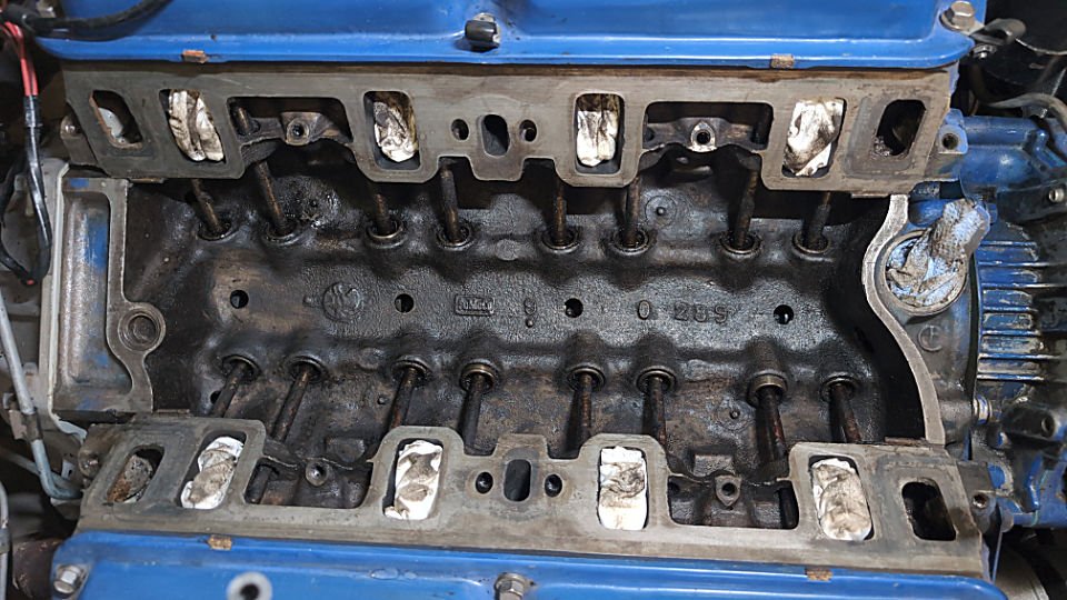

Nun nur noch leichte Ölfeuchte rechts hinten in Höhe der Zylindekopfdichtung. Der Motor ist so ziemlich das einzige Teil, das ich noch nicht auseinander hatte - der Winter kommt bestimmt...
Aber wie schon im März '24 unter den Ventildeckeln der Kipphebelbereich massiv mit Ölschlamm und Ölkoks versaut war, so nun auch die Ansaugspinne und der Block. Das sieht aus, als wär da noch das '66er Originalöl drin gewesen, als ich den gekauft hatte. War damals auch viel von Originalzustand die Rede...
Das ist eine sch... mühselige Arbeit und riesen Sauerei, das Zeug da rauszukratzen und halbwegs sauber zu bekommen
Danach gleich mal noch so ein Motor-mach-sauber-Additiv ins Öl gekippt, kurz gefahren und neues Öl rein. Aber das hatte ich damals nach der Kipphebelsauberkratz-Aktion zwei mal gemacht und es hat an der Spinne/Block wohl Null bewirkt.
Massive Ölverkrustung an der Spinne (Block sah auch so aus):
- spinne_öl_02s.jpg (151.31 KiB) 408 mal betrachtet
Spinne wieder sauber:
- spinne_öl_03s.jpg (157.19 KiB) 408 mal betrachtet
Block wieder ziemlich sauber:
- block_öl_02s.jpg (138.76 KiB) 408 mal betrachtet

Das sieht so aus, als wären die Ölwechselintervalle etwas optimiert worden
Da hilft auch kein Additiv mehr - nur noch mechanische Arbeit...mit Spachtel, Drahtbürstenaufätzen, Backofenspray, Bremsenreiniger, etc. - Motorenbaubetriebe haben dafür auch spezielle Waschmaschinen, aber bei diesem Grad der Verschmutzung helfen die auch nicht mehr

Hast Du das Blech auch entfernt? Die Niete kannst du einfach raus hebeln und wieder verwenden.
Unter dem Blech sieht es genauso aus das ist voll mit Ölkohle.
