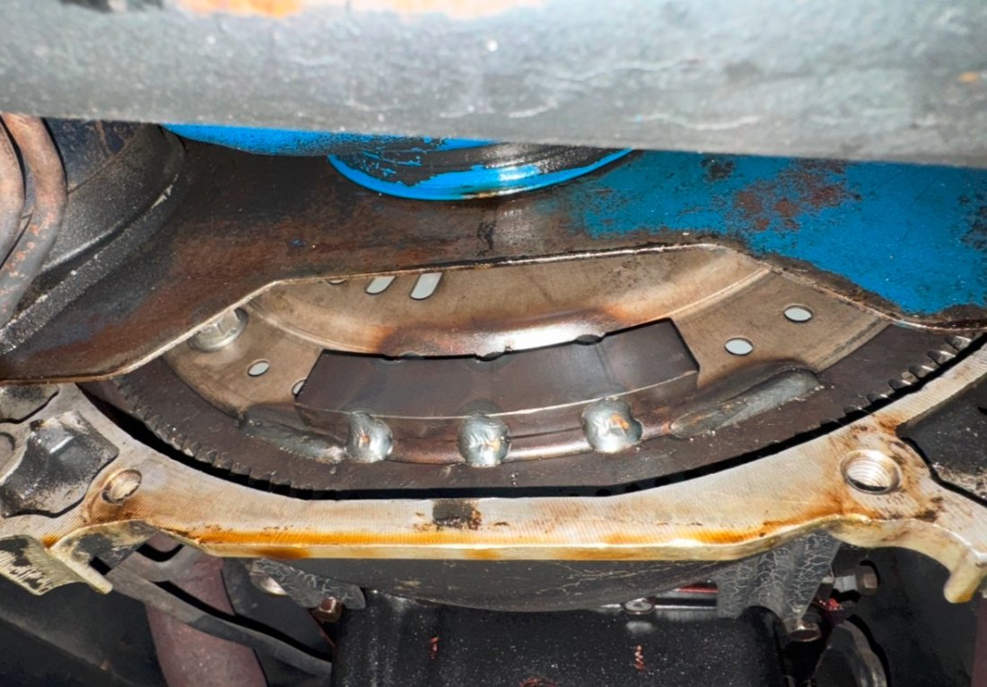

Was sagt ihr zu diesem Bild der Schwungscheibe? Ist das normal so? (Öl ignorieren, auto hat ganz frischen TÜV :D )

Das Gegengewicht an der Flexplate sieht wie 28 Unzen aus, also richtig aus für einen 302 von vor 79.

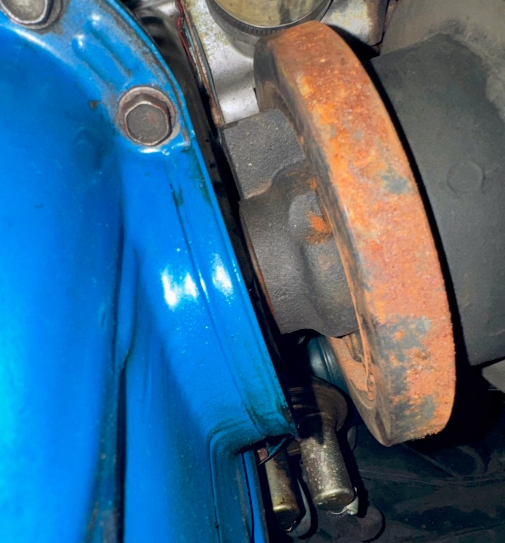

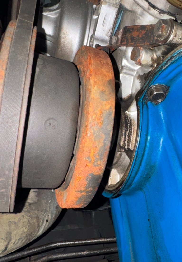

Poste bitte ein Bild von dem Schwingungsdämpfer - ist der noch intakt ? Beobachte ihn im Leerlauf - läuft er schön rund?
OK, Getriebelager kommt auf die Liste.
Schwingungsdämpfer... nicht schön aber scheint noch intakt zu sein. Rundlauf teste ich später.

Der Schwingungsdämpfer läuft soweit ich das beurteilen kann unauffällig rund.
