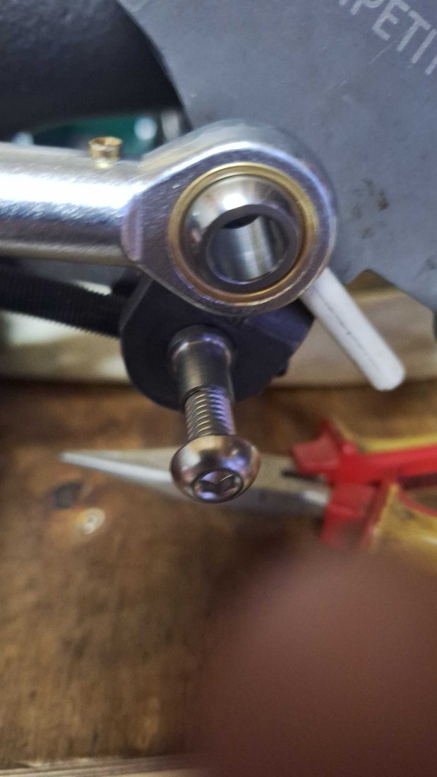

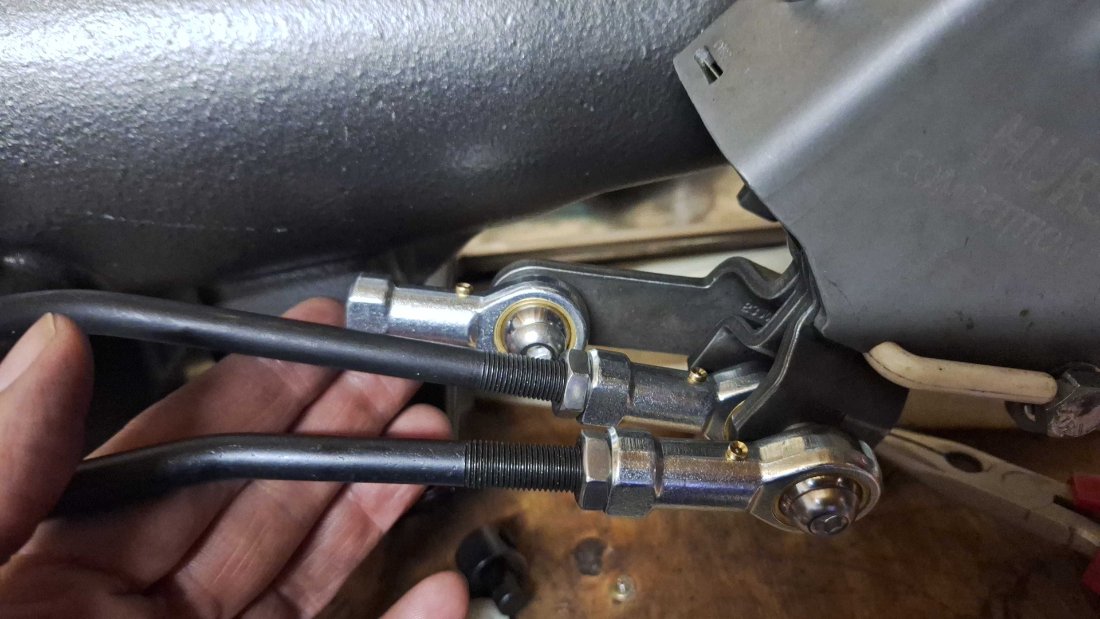

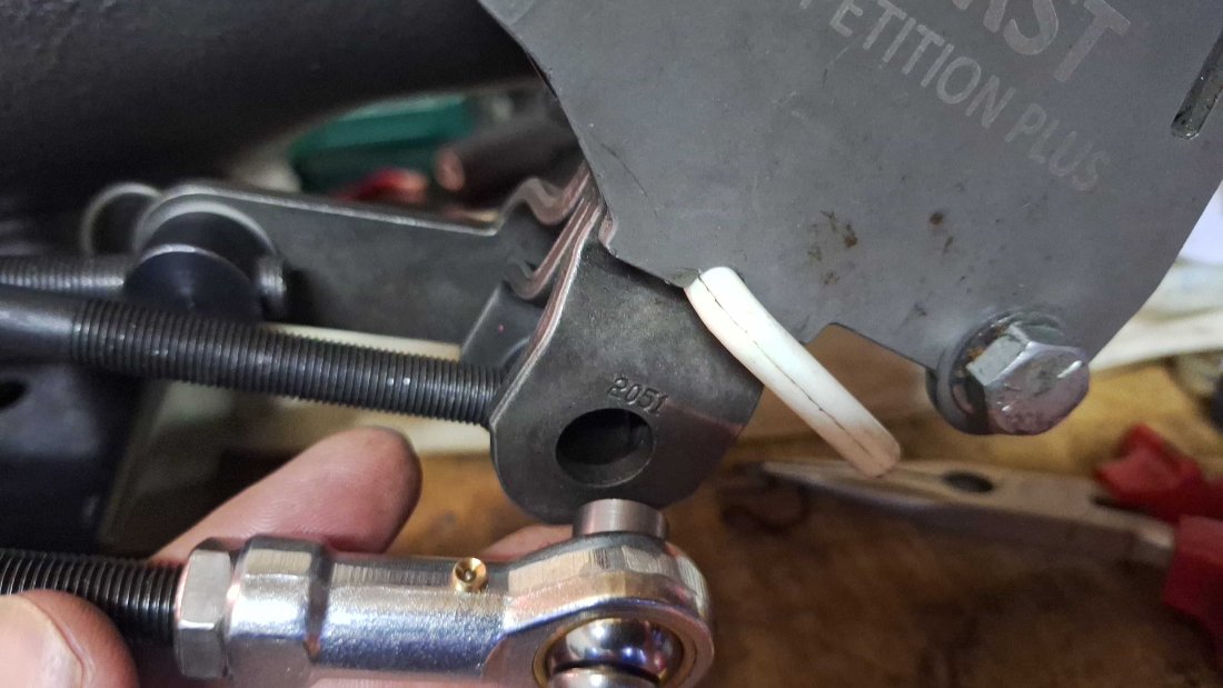

ich bin dabei, meinen Competition Plus am Toploader auf Kugelgelenke umzubauen. Dafür habe ich Adapterhülsen gedreht, die werden dann in die Hebel des Shifters eingeschweißt. Am Getriebe selbst lasse ich das standardmäßig, da müsste ich sonst neue Schaltatangen bauen.

die Hülsen sieht man auf dem unteren Bild. Normalerweise hat der Shifter in den unteren Hebeln einfach ein Loch, in dem dann das Gestänge mit einem Plastikbuchse montiert wird. Das geht mit den Kugelgelenken aber nicht. Am mittleren Bild ist am Rückwärtsgang noch die alte Anlenkung montiert.
Die Hülse die ich gedreht habe wird dann in den Shifter eingeschweißt, darauf wird dann das Kugelgelenk gesteckt und dann mit einer M8 Schraube gesichert. Passt alles super zusammen, einzig am Hebel für den Rückwärtsgang muss ggf. noch ein bisschen was geändert werden, da fehlt mir ca. 1mm Platz.
