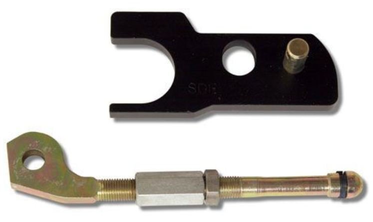

wäre das ein Lösungsansatz ?
https://www.rsb-parts.de/modell-1968/br ... -bkv-65-68
Ist zwar offiziell für OHNE BKV. Aber er würde ja auf jedenfall zu einem längeren Hub auf die Kolbenstange führen.
