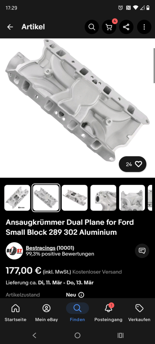

Hallo, passend zu meinem anderen Beitrag würde ich gerne eine neue Ansaugbrücke kaufen. Bei eBay gibt's sehr günstige. Taugen die was? Und wenn ja, weiß zufällig jemand ob die Ansaugöffnungen von der Größe her auf meine Holley 12114 Aluköpfe passen? Ich finde nichts aber auch überhaupt keine Daten dazu. Gibt wohl einmal Standard Größe und einmal für die HO /5.0 Dichtungen. Wären die Köpfe jetzt mit großer Öffnungen und die Brücke klein, wäre das ja dezent suboptimal.
Hätte das gern bestellt bevor ich die Brücke Abbau, damit ich alles gleich zusammen bauen kann wieder.
Forensuche hat dazu nichts ergeben, hoffe hab nichts übersehen.

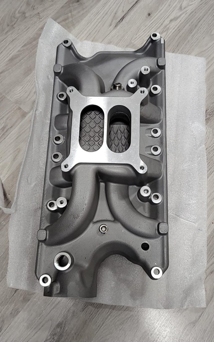

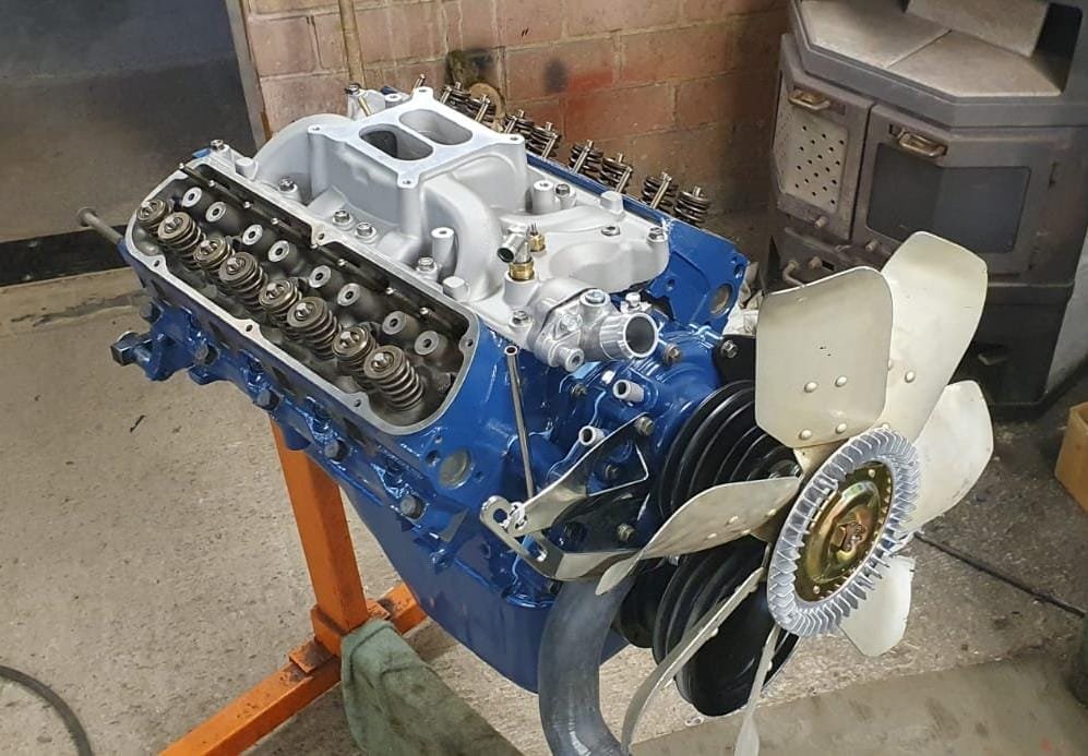

Re: Günstige Ansaugbrücke von ebay / Größe Ansaugöffnungen
Ich hab die vermutlich gleiche Brücke (Performer RPM Clone) vor zwei Jahren bei AliExpress gekauft und über das Forum auf einem 5.0HO verbauen lassen. Vorher hab ich sie noch mit Mipa Haftpromoter und 2K Klarlack lackiert.
Feedback war dass die Gewinde nachgeschnitten werden mussten, ebenfalls wurde hier und da nochmal entgratet. In Summe also bisschen Nacharbeit. Ansonsten passte sie aber und ist dicht.
Portgröße kann ich nichts zu sagen, passte aber denke ich zum 5.0HO, sonst hätten wir beim Bau des Motors wohl was anderes genommen.
Am Ende: You get what you pay for.

Ja das stimmt, bei dem Preis kann man nicht so viel verlangen aber entsprechend auch nicht viel falsch machen.
Ist der 5.0 HO nicht der BOSS 302?sigi hat geschrieben: ↑So 9. Mär 2025, 15:43 Hallo Bastian
Generell passt jede Brücke auf einen 289/302/5.0HO. Nicht passen tun diejenigen der BOSS Serie. überprüfen musst du auf jeden fall den Vergaserfuss und die Auflage seitens der Brücke, ob auch alle Vakuum Kanäle am Vergaser abgedeckt werden. Brückenansaugkanal an Zylinderkopfkanal angleichen und gut ist es.
Gruss Urs
Ich weiß halt leider nicht welche Kanäle die Holley Köpfe haben aber wie du schon sagst, Dremel und los geht's. Vom Vergaser her sieht's gut aus und Vakuum Ports der Brücke benutz ich bei mir nicht. Nur einen Wasser Anschluss für den Temp. Sensor.
Ich denke ich bestell mir eine und wenn's dann beim auspacken garnix taugt, dann geht's zurück.

Leg etwas Kohle drauf und Kauf dir was Vernünftiges. Bei solchen Komponenten sparst du am falschen Ende.
Wenn ich bei Stang parts bestelle, kostet es fast das doppelte und sieht den Bildern nach identisch aus.
Was "besseres" kost dann schon ab 500.
Und ich weiß am Ende auch vorher nicht ob mein Problem behoben ist. Wenn ich's wusste würde ich auch 1000€ ausgeben
Aber ansonsten bin ich deiner Meinung.
