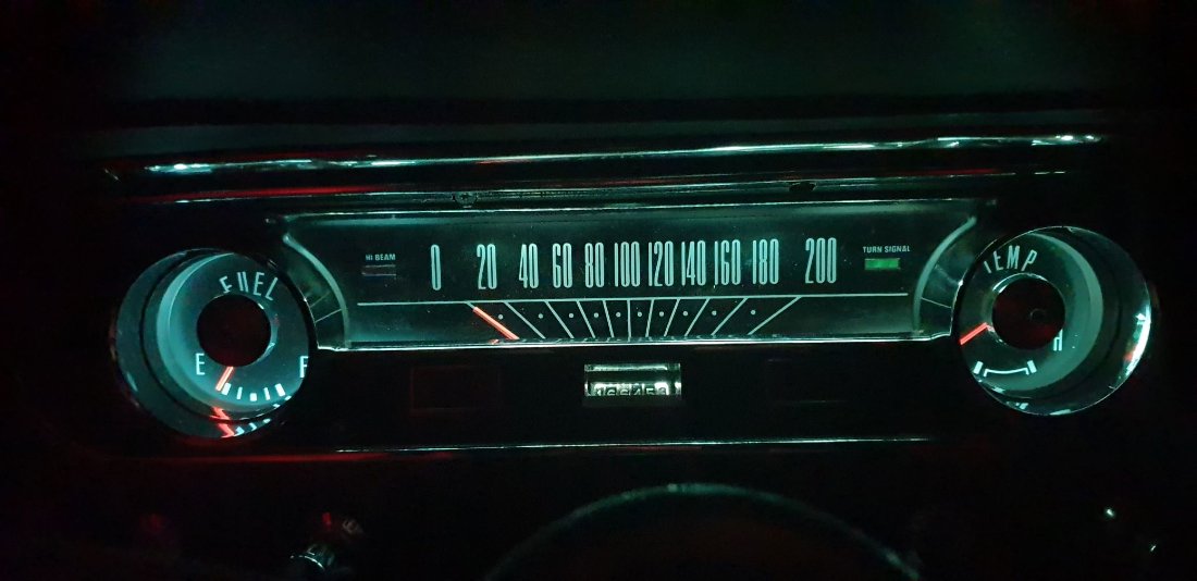

Re: Geschwindikeitsbeleuchtung
wenn du dauerhaft Ruhe haben willst, lass die Farbfilter weg und mach LED's in deiner Wunschfarbe rein.
Ich habe mich, wegen der originalen Optik, für grüne entschieden. Wenn du im Stromkreis der Instrumentenbeleuchtung zusätzlich eine Fassung mit einer Glühbirne belässt, kannst du die LED's sogar weiterhin über den Lichtschalter dimmen.
Ich nutze diese mit grünen Birnenlack eingefärbte Glühbirne, um die Heizungsregler bei Dunkelheit zu hinterleuchten, denn daran hat Ford damals nicht gedacht.

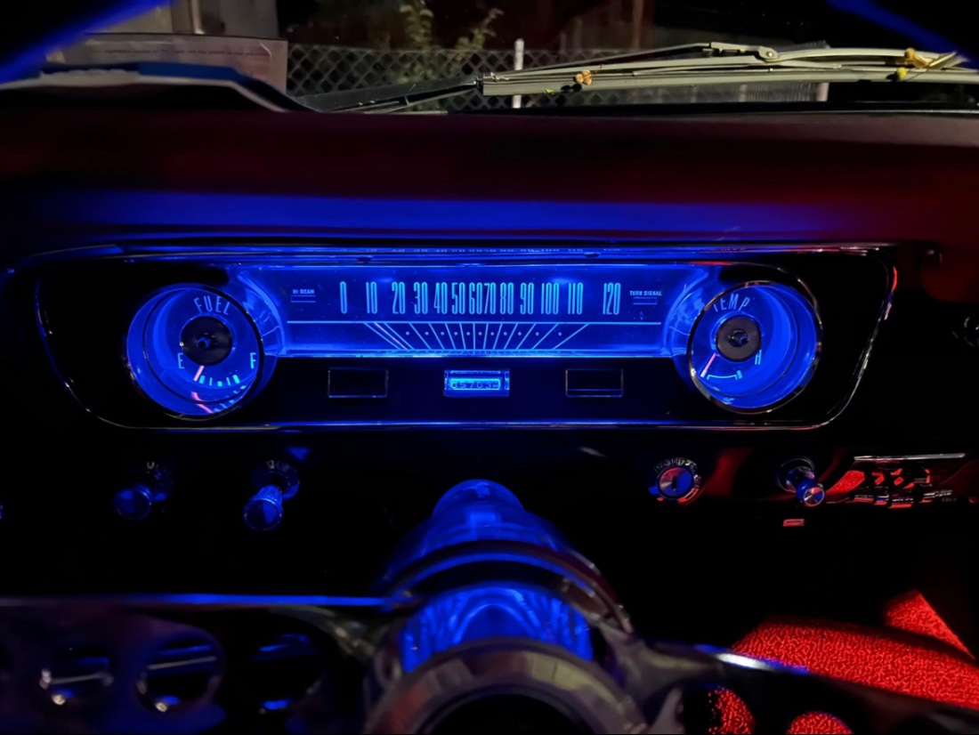

LEDs, und das Problem ist gelöst, sieht optisch auch einfach besser aus, finde ich.
Gute Idee! Hast du ein Foto?Ich nutze diese mit grünen Birnenlack eingefärbte Glühbirne, um die Heizungsregler bei Dunkelheit zu hinterleuchten, denn daran hat Ford damals nicht gedacht.
- DF054417-3EBD-4286-B646-B46EAAA00E91.jpeg (177.64 KiB) 1686 mal betrachtet
Gruß Guido
Passt hervorragend dazuagentfox hat geschrieben: ↑Di 1. Nov 2022, 07:58 LEDs, und das Problem ist gelöst, sieht optisch auch einfach besser aus, finde ich.
https://www.youtube.com/watch?v=F27a_llICDU
Musste jetzt sein
Dieses grün sieht ja wirklich Top aus, genau wie es sein sollte.
