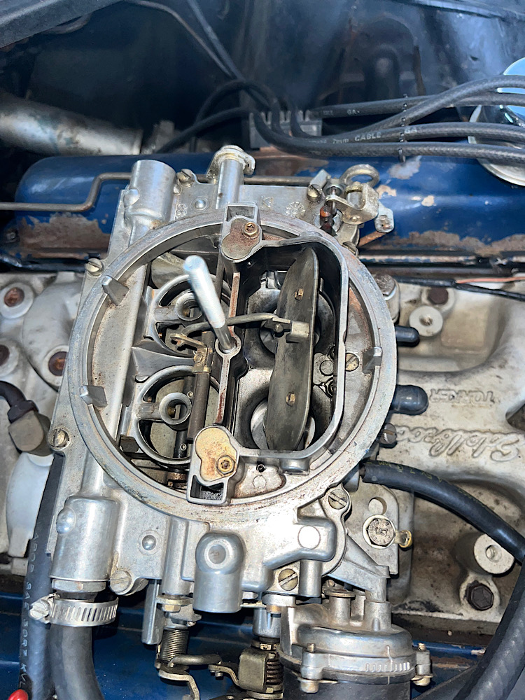

Mach nochmal den Lufi ab und schaue, ob die Chokeklappe schließt, wenn Du im kalten Zustand 1 x Gas gibst... Der Startvorgang, den Du beschreibst, ist soweit richtig....

Sorry für meine dumme Frage .. Motor an oder aus?torf hat geschrieben:Mach nochmal den Lufi ab und schaue, ob die Chokeklappe schließt, wenn Du im kalten Zustand 1 x Gas gibst... Der Startvorgang, den Du beschreibst, ist soweit richtig....

aus.... aber die Klappe sollte auch die ersten Sekunden bei laufendem Motor fast geschlossen sein. Dann wird die Bimetallfeder aktiv und öffnet langsam....

Bleibt auftorf hat geschrieben:Mach nochmal den Lufi ab und schaue, ob die Chokeklappe schließt, wenn Du im kalten Zustand 1 x Gas gibst... Der Startvorgang, den Du beschreibst, ist soweit richtig....

Chokedose kontrollieren. Mal die 3 Schrauben lösen und im Uhrzeigersinn drehen und schauen, ob die Klappe "mitdreht". Ist das Gestänge freihändig?

So, wenn einmal Gas getreten.
- 9222FD5B-49EC-41B1-AA63-77CAB28FFF24.jpeg (324.5 KiB) 1491 mal betrachtet

Wenn einmal (kalt + Motor aus) getreten muss die Klappe bis auf einen sehr kleinen Spalt zu sein.
