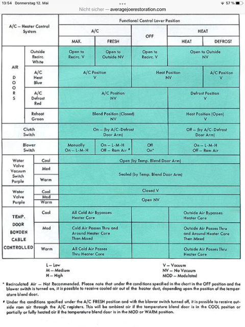

von Jonah
Anhand dieses Schemas hatte ich meine Heizung bearbeitet, nachdem
ich die Klima ausgebaut hatte.
Das Wasserventil habe ich komplett entfernt, eine Stellklappe mit Kabelbinder
fixiert und ein der zwei Unterdruckschläuche entfernt.
Weiß aus dem Kopf nicht welche, wenn es dir wichtig ist, finde ich es heraus….
Oliver
