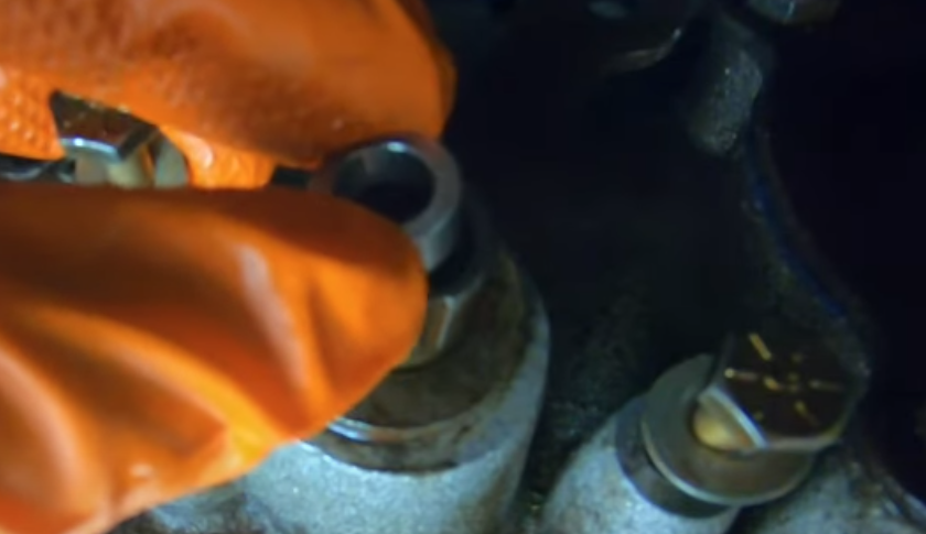

ich suche die auf dem Bild zu sehende Hülse. Der Screenshot ist aus folgendem Video:
https://youtu.be/vCbo_kkYzKA?t=343
Ab ca. Minute 5:43
Die Hülse ist Teil vom Gangwählhebel am C4 Getriebe (dort wo der Neutral Safety Switch befestigt ist) und hält den kleinen O-Ring in Position. Leider fehlt diese bei mir. Weiß jemand, wo ich eine solche herbekomme bzw. wie dieses Teil heißt?

HI,
die Hülse ist hier ein Hilfsmittel das selbst angefertigt wurde.
Warum? Hier wurde ein 70 Kickdownhebel (70er Getriebe) mit einem 60er Jahre Wahlhebel kombiniert.
Bei den 60er Wahlhebel ist der Schaft auf dem der Neutralschalter aufgeschoben wird nicht so tief wie bei einem 70er Jahre Wahlhebel.
Theo
ps: man kann auch einen 60er Wahlhebel bearbeiten und dann passt es wieder sauber.
Theo

Vielen Dank für die Info!
