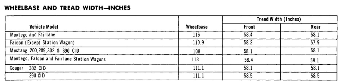

DukeLC4 hat geschrieben:die Spurbreite ist beim Mustang (und vielen anderen Autos) an der Vorder- und Hinterachse nicht gleich.
Und es sind wirklich 64mm Unterschied in der Spurbreite?
Das Handbuch sagt (68er, ist aber im 70er gleich):
Was stimmt denn? Und wer misst wo?

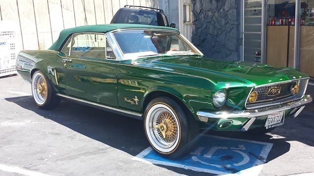

These were most likely added to provide clearance between the brakes and a pair of incorrect size wheels. The other possibility is the car came from California and was previously set-up as a lowrider.

Hier noch mal meine Antwort zum Beitrag von SchwarzStock. Ich schreibe auf deutsch, kannst aber ruhig auf englisch antworten.
Wahrscheinlich hast du recht und die Felgen haben eine falsche Einpresstiefe und würden am Bremssattel schleifen. Ist aber egal, wenn ich nicht auf eine schmale Rampe gefahren wäre, hätte ich nicht die unterschiedliche Spur bemerkt und der TÜV schon gar nicht. Deswegen kaufe ich jetzt keine Neuen. Aber noch eine andere Frage. Was bezeichnet ihr Amerikaner als Lowrider?
