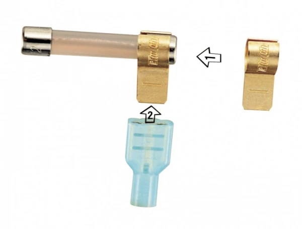

Die bessere Methode ist aber ein sogenanntes "Fuse Tap" einzusetzen, wird über die Sicherung geklipst und erlaubt dann Stromabnahme mit einem normalen Kabelschuh:
Als Dauerplus Sicherung kannst Du sowohl die "Dome" oder "Cig Lighter" Sicherung nehmen:
es gibt mehrere Stellen, wo Du Dauer-plus abgreifen kannst.
Ja, Zigarettenanzünder ist eine, die andere ist die Innenbeleuchtung.
Hier ist der Link zu einem farbigen Stromlaufplan: https://www.clanmcmuffin.com/67%20Musta ... agrams.png

OK, danke. Die Idee mit dem Fuse Tap gefällt mir, und an die Sicherungen kommt man wenigstens dran. Allerdings scheinen die Teile nicht wirklich verfügbar zu sein, bei Conrad habe ich gar nichts gefunden und bei Amazon haben die ewige Lieferzeiten. Vielleicht kann ich ja was basteln...
An die Innenbeleuchtung komme ich ja auch nicht ohne weiteres dran, insofern wäre der Abgriff an der Sicherung wohl wirklich der einfachste Weg.
