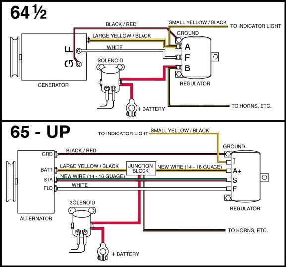

Hallo liebe Forumsgemeinde, ich habe heute an meinem Mustang 64 1/2 V8 die alte Lichtmaschine und den alten elektronischen Laderegler gegen eine neue 100A LM und einen neuen externen elektronischen Regler getauscht. Nach dem Tausch und allen elektr. Anschlüssen habe ich den Ladestrom gemessen - 13,7V bei ca. 1500 Rpm. Dann alles sauber gemacht und mich meinem neuen Radio gewidmet. Ich saß ca. 5min im Auto (Motor aus, Zündung an) auf einmal roch ich elektronik... ein Blick in den Motorraum und siehe da Rauchentwicklung am neuen Laderegler und als ich ihn anfasste war das Gehäuse sehr heiß.
Ich habe an der neuen Lima eine zusätzliches Massekabel am GRD Pol angebracht an der alten Lima war hier nichts. Kann es daran liegen?
Brauche ich den Kondensator noch, kann es an ihm liegen?

ein 64 1/2 hat eine Gleichstrom Lima, die Neue ist wohl eine Drehstrom Lima - da passt wohl die die Verkabelung nicht.
Der Laderegler für eine Gleichstrom Lima und der für eine Drehstrom Lima werden ganz anders angeschlossen.

Mist , das ist natürlich schlecht... mache mich morgen an die verdrahtung und hoffe, dass die Bauteile keinen schaden genommen haben.

Ich war gerade nochmal schnell am Auto und habe die Kabel geprüft. Es war vorher wohl schon einen Drehstrom lima verbaut die Anschlüsse passen jedenfalls mit dem Bild überein.

Ich habe eine MSD Zündung verbaut. Danke für den Tip dann wird es das wohl gewesen sein. Kannst du mir sagen an was der Grund dafür ist? Nur damit ich es technisch verstehe. Habe gerade die Masseverbindung gereinigt und alle Leitungen von der Lima zum Regler ersetzt. Ich beobachte das mal mit der Temperatur von Regler wenn ich die Stelkung ACC am Zündschloss anhabe.

Sorry habe vergessen zu schreiben, dass die Ladekontrollleuchte nicht geleuchtet hat. Habe eine MSD Digital 6a verbaut. Habe es jetzt nochmal ausgiebig getestet und scheint zu funktionieren. Denke es war entweder der schlechte Massepunkt des Reglers oder war doch die Zündung zu lange an.
Vielen vielen dank für deine Hilfe Dude. An der Elektrik wurde ziemlich rumgemurkst - bin nach und nach dabei die Sünden der Vorgänger auszumerzen.

Schlechter Massepunkt ist durchaus denkbar, da mit Zündung an ein Strom über die Leuchte bzw ihrem parallelen Widerstand zum Regler über dessen interne Widerstände zur Masse fließt.
Ist die Masse schlecht, sprich hat man höhere Übergangswiderstände, erhöht sich der Gesamtwiderstand und damit der Strom.
Könnte also jetzt alles ok sein.
Evtl ist deine Ladekontrollleuchte kaputt, aber da sie einen parallelen Widerstand hat, ist das kein Problem für den Regler.
Alles natürlich vorausgesetzt, die Verkabelung hat noch irgendwas mit der 65er Variante zu tun
