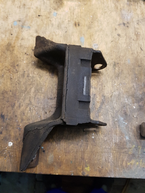

Ja, das geht beim Mustang sehr gut. Stück Holz unter die Ölwanne und den Motor mit dem Wagenheber ein Stück anheben.
Dann kannst du die Lager gut tauschen:
Patrick

hab auch schon 2 Stück verschlissen.
Jetzt mit Stahlseil eine "Sicherung" gebaut, damit bei gerissenem Lager der Motor nicht hoch springt.
Das war früher eine gängige Massnahme bei fast allen Langstrecken-Rallye Autos.

:lol: Ich hatte meinen Motor mit der 3.55 Achse "getestet" da war auch der Kühlwasserschlauch abgerissen, was für eine Sauerei.
Ich hab mein Motorlager mit der Methode gewechselt, das geht recht gut.
