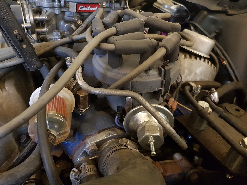

Hallo Gemeinde und speziell Patrick.
Habe mir die Videos von Patrick auf youtube angesehen weil ich mal meinen Zündzeitpunkt abblitzen wollte. Ich habe einen 69'iger 302 mit Zündmodul dessen Fabrikat ich nicht kenne (Bild). Das Blitzen ergab 7° bei 750 U/min Leerlauf und 24° bei 3500 Umdrehungen, so wie es in meinem Handbuch steht. Patrick meint im Video 12° und 36°. Was ist nun besser? Mein Motor startet gut und läuft rund. Nur beim plötzlichem Vollgas aus mittlerer Geschwindigkeit im 3. Gang verschluckt er sich. Spritverbrauch liegt bei 16 bis 20l Normalbenzin mit Bleiersatz.
Was sollte ich tun, was meint Ihr?
Arno

Hi Arno,
wie die anderen schon schreiben, Du kannst mit der statischen Zündung von deinen 7° auf 12° gehen.
Deine Gesamtverstellung bei 3500 Umdrehungen erhöht sich dann dementsprechend auch um 5°, also 24° + 5° = 29°.
Das ist noch voll im Rahmen.
Mit deiner jetzigen Zündungseinstellung machst du auch nix falsch. Mit dem mehr an Frühzündung hast du halt
eine bessere Verbrennung, Beschleunigung und weniger Spritverbrauch.
Patrick

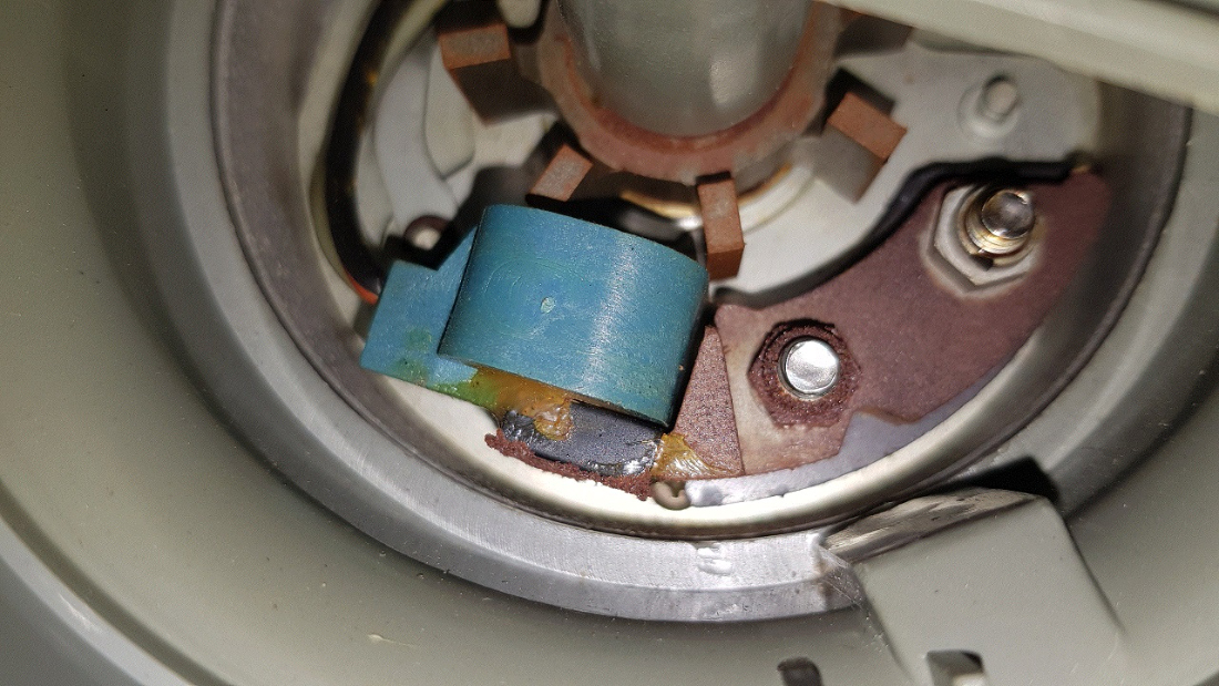

von arnosmustang
Bis hierhin vielen Dank Gemeinde. Ich wollte auf jeden Fall die 12° austesten, aber mein Verteiler lässt sich so nicht weiter Richtung früh verdrehen (Bild). Was ist zu tun? Meine Idee ist, den Verteiler um einen Nocken entgegen Uhrzeiger verdrehen und die Zündkabel jeweils einen weiterstecken. Normal habe ich dann doch wieder gleichen Zzp auf Zylinder 1, oder?
Arno

von marcocabrio
In dem Fall müsstest du den Verteiler komplett rausziehen, und um einen Zahn versetzt wieder einsetzen. Ich denke, das wird nur so funktionieren.
