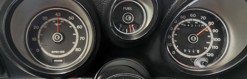

Schaut mal bitte auf das gerade auf der AB aufgenommene Bild (Drehzahl habe ich abgeblitzt und Geschwindigkeit mit GPS gemessen - ist beides OK):
Hier dreht der Motor also mit 4.000 RPM bei ca. 82mph = 132km/h.
Da die maximale Drehzahl aber nur 5.100 RPM ist, würde die Höchstgeschwindigkeit bei 168km/h liegen.

Die Übersetzung kann ich doch auch aus den Reifendimensionen, der Drehzahl und der Geschwindigkeit berechnen:
225/60/15 hat errechnet einen Umfang von 2,044m.
Bei 4.000 U/min. und ca. 82 Meilen/h ergibt sich bei 1:1er Getriebeübersetzung eine HA-Übersetzung von 3,72.
Dann hat wohl irgend jemand eine kürzere Übersetzung verbaut - und die originale (Marti-Report) 2,75er rausgeschmissen.
