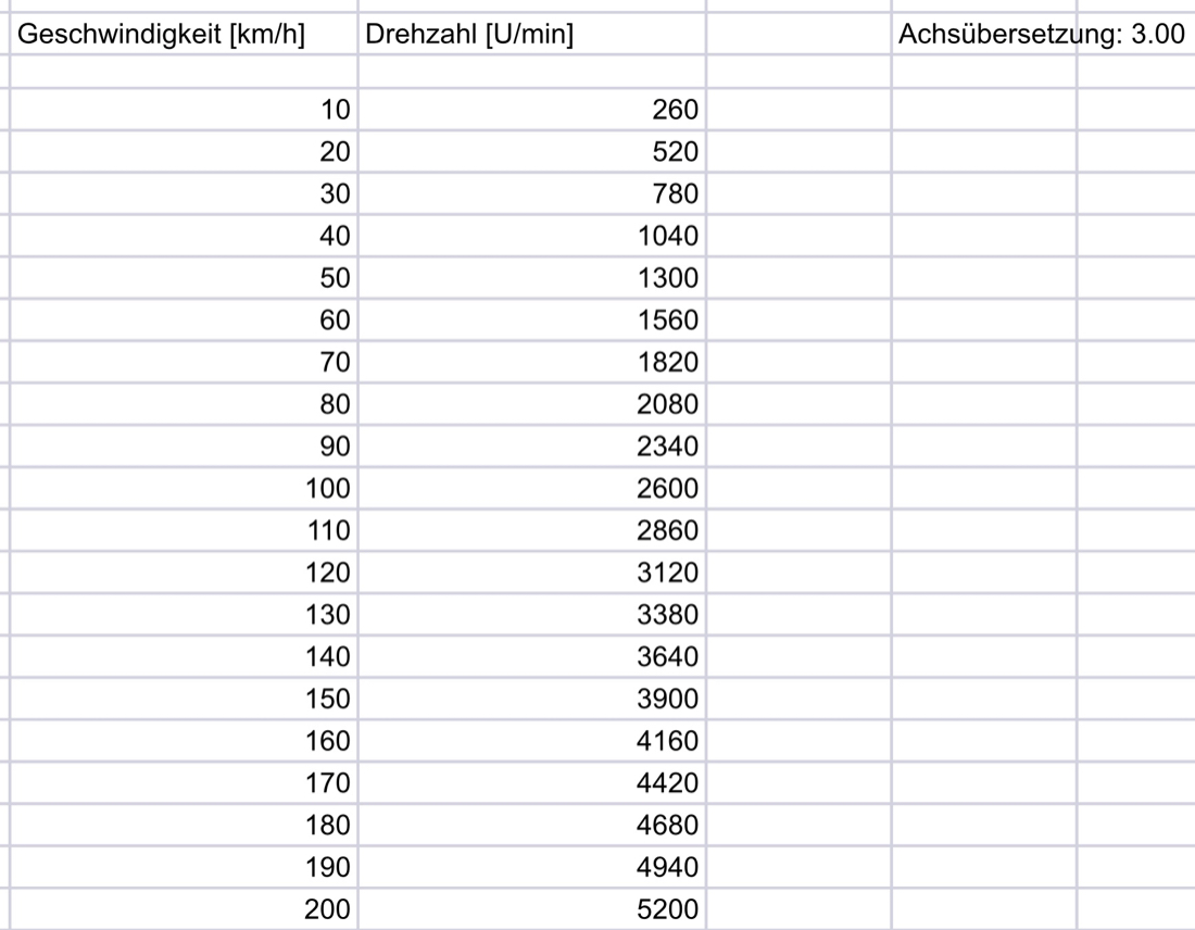

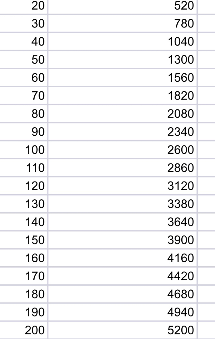

Hallo Mike,
ich fahre ne 3.00er und habe mal auf dem rechnerischem Wege und zahlreiche Werte mit Praxistests bei unterschiedlichen Geschwindigkeiten ermittelt.

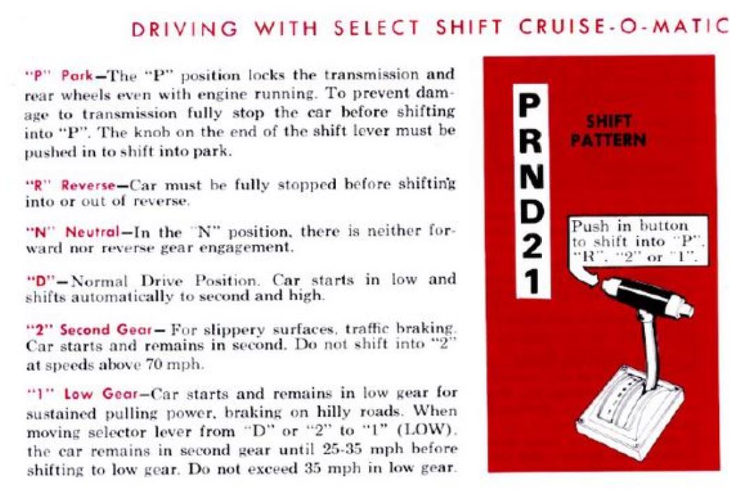

cdom81 hat geschrieben:IcH hab von 2,79 auf 3,0 gewechselt. Klar ist ein Unterschied, aber natürlich keine Welt.
Das C4 startet im 2.Gang. Ist dein Kickdown richtig eingestellt ?
Ich will nicht klugscheissen, aber das Stimmt so nicht..... auch nicht laut original Bordbuch......
Er Startet im 1ten, geht bei ca 10mil in den2ten und bei 25mil in den 3ten. Geb ich kräftig Gas bleibt der 2te länger drin. (bis ca 55mil)
Tret ich beim fahren drauf macht er Kick-Down und schaltet entsprechend runter.
d= 1-2-3 siehe Manual
