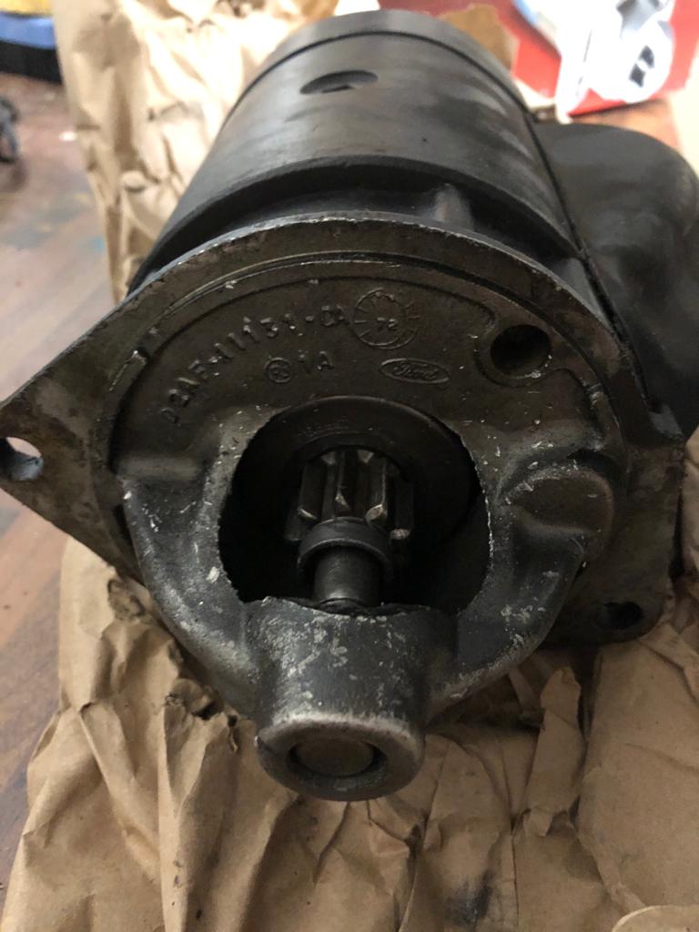

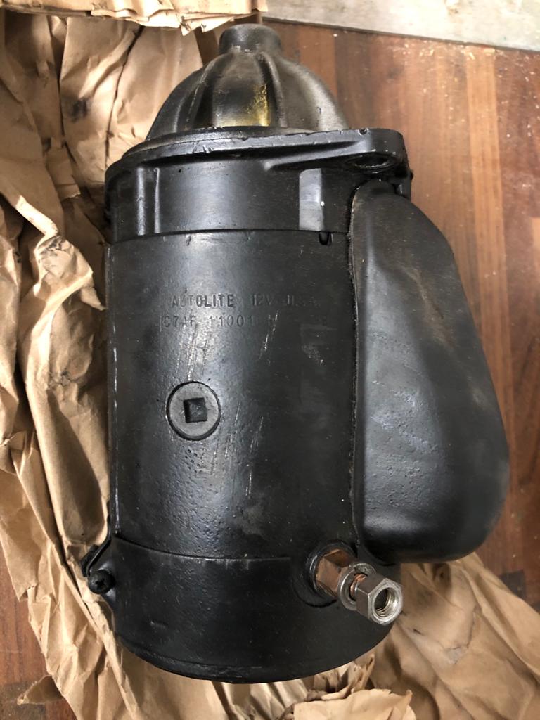

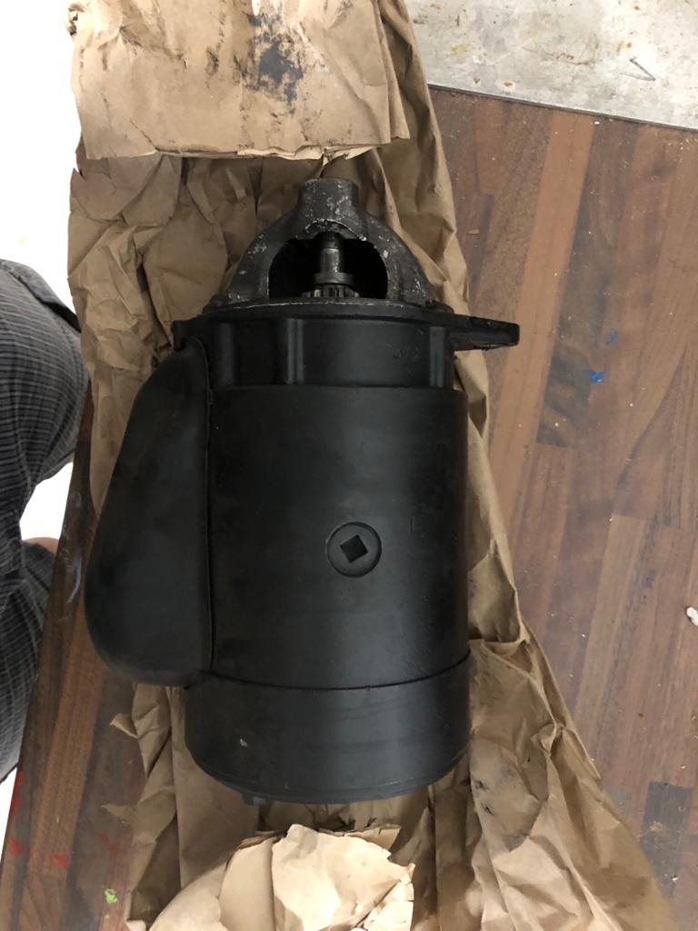

Hallo, nach dem mein Anlasser defekt war habe ich mir einen neuen eingebaut. Jetzt habe ich diesen schönen alten defekten Anlasser bei mir rumliegen. Hat jemand eine Idee was ich damit machen kann? Kann ihn jemand gebrauchen? Soll ich ihn wieder herrichten lassen und wieder einbauen? Was meint ihr?
Vielleicht möchte ja jemand seinen Mustang originalgetreu aufbauen und sucht diesen speziellen.
Liebe Grüße
Sascha

Kannst Du mir gegen Erstattung der Versandkosten zusenden..... oder selbst instandsetzen....
Re: Anlasser
Den würde ich erstmal überprüfen (lassen). Originale (funktionierende) Anlasser haben sicher ihren Preis. Vllt auch nur die Kohle verschlissen....

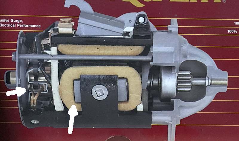

Einfach mal aufschrauben, dabei fliegen Dir nur die Bürsten links heraus, die meist sind verbraucht. Gibts als Ersatz, beim Zusammenbau mit Büroklammer reindrücken seitlich...etwas für Geduldsmenschen. Ansonsten kein Hexenwerk.
Wenn die Isolierungen noch nicht geschmolzen sind, (mittlerer Pfeil) dann sollte er noch funktionieren.
Ansonsten mal elektrisch durchmessen.
So siehts drinnen aus.

ganz original sieht er nicht mehr aus oder ist es normal, dass auf dem Gehäuse C7... und auf dem Gussteil D2 steht?
Gruß Jürgen
Gruß Jürgen

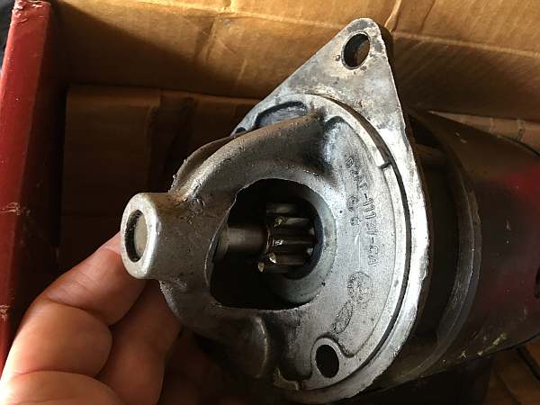

Ich denke, das ist ein bereits überholter. Bei mir stand auch D2AF drauf, aber für das C7-Gehäuse kriegt man trotzdem noch Geld von Mustangern, die darauf Wert legen. Das D2AF sieht ja keiner von außen:-)
