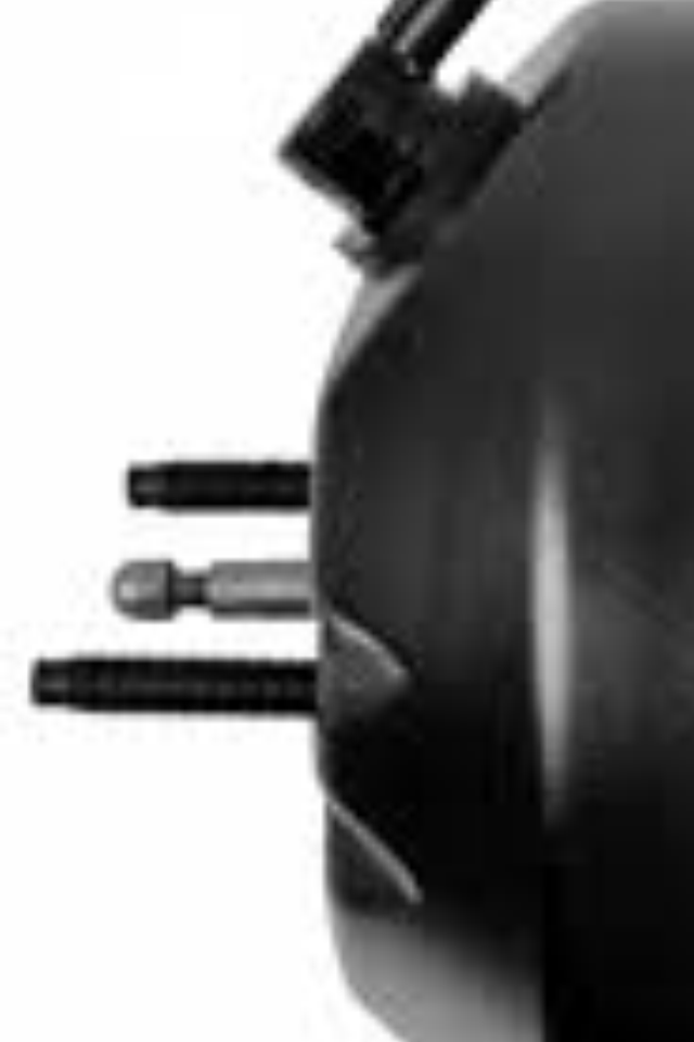

ich hab mal meinen Luxuskörper in den Fußraum gewuchtet und versucht ein Foto zu machen :? .
Ich hoffe man kann es gut erkennen.
Ich bin heute nochmal eine Runde gefahren bis die Bremse wieder fest wurde. Anschließend hab ich den HBZ vom BKV gelöst und ein wenig zurückgezogen. Siege da, die Bremse war frei.

Wenn Du Glück hast, ist die Spitze des Pushrods in den HBZ schraubbar.
Gäbe sonst noch die Möglichkeit, die Verschraubung zwischen BKV und HBZ zu shimen.

von 68GT500
Hi Rolf,
die Bilder bestätigen meine initiale Vermutung.
Das Auto wurde von Standard (Trommel) auf Servobremse (wahrscheinlich Scheiben) umgebaut und das wurde nicht richtig gemacht.
Ich erkenne einen Adapter und Schweißarbeiten am Bremspedal - das ist Murks, es gehört dort das richtige Bremspedal montiert.
Nichtsdestotrotz, versuche mal Folgendes:
Wenn die Bremse wieder "zumacht" versuche das Bremspedal weiter hochzuziehen, ob sich dann die Blockage löst.
Sinn davon ist es festzustellen, ob die Schubstange von Pedal in dem BKV zu lang ist, oder die Schubstange, die vom BKV in den HBZ zu lang ist.
Ein mulmiges Gefühl bleibt trotzdem, weil sich offensichtlich nach der Gewaltbremsung irgendetwas verstellt/verbogen hat - :shock: :shock:
Da würde ich eher ansetzen.

Ich hatte exact das gleiche Problem nach Umrüstung von Trommel auf Scheibe vorne mit BKV.
Wobei ich da den "offiziellen" Umbausatz von RSB genommen hatte.
Tatsächlich war der Stift zwischen BKV und HBZ zu stramm und der Rücklauf hat nicht geöffnet.
Man kann min Shims gut testen, ob das helfen würde und auch wieviel der Stift eingedreht werden müsste.
Ich habe dazu Karosseriescheiben mit 8mm Innenloch seitlich aufgeschnitten und dann an den Verschraubungen zwischen BKV und HBZ geschoben.
In meinem Fall war eine Scheibe genug und das Problem war beseitigt. Wenn nicht auch mal 2 Scheiben versuchen.
Wenn es das Problem löst, weiss man nun um wieviel der Stift zwischen BKV und HBZ eingedreht werden muss.
Es ist etwas frickelig das im eingebauten Zustand zu korrigieren.
Letztlich habe ich es hinbekommen. Zumindst beim RSB Bausatz braucht man einen hoch gekröpften 7er Schlüssel und eine abgewinkelte Spitzzange.
Die Kontermutter am Stift löst/hält und festigt man mit dem 7er und mit der Spitzzange dreht man den Stift.
