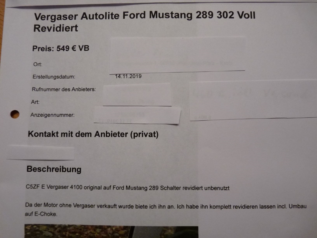

über einen Forenteilnehmer habe ich einen Vergaser Autolite 4100 gekauft mit dem Vermerk "voll revidiert". Ich habe diesen Vergaser auch deshalb gekauft, weil es sich um einen originalen Mustang Vergaser mit der Kennung C5ZF E handelt.
Da die Annonce hier nicht mehr auffindbar ist, habe ich ein Bild aus einem anderen Verkaufsforum angefügt.

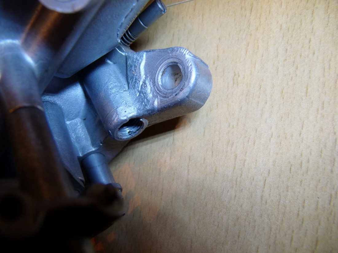

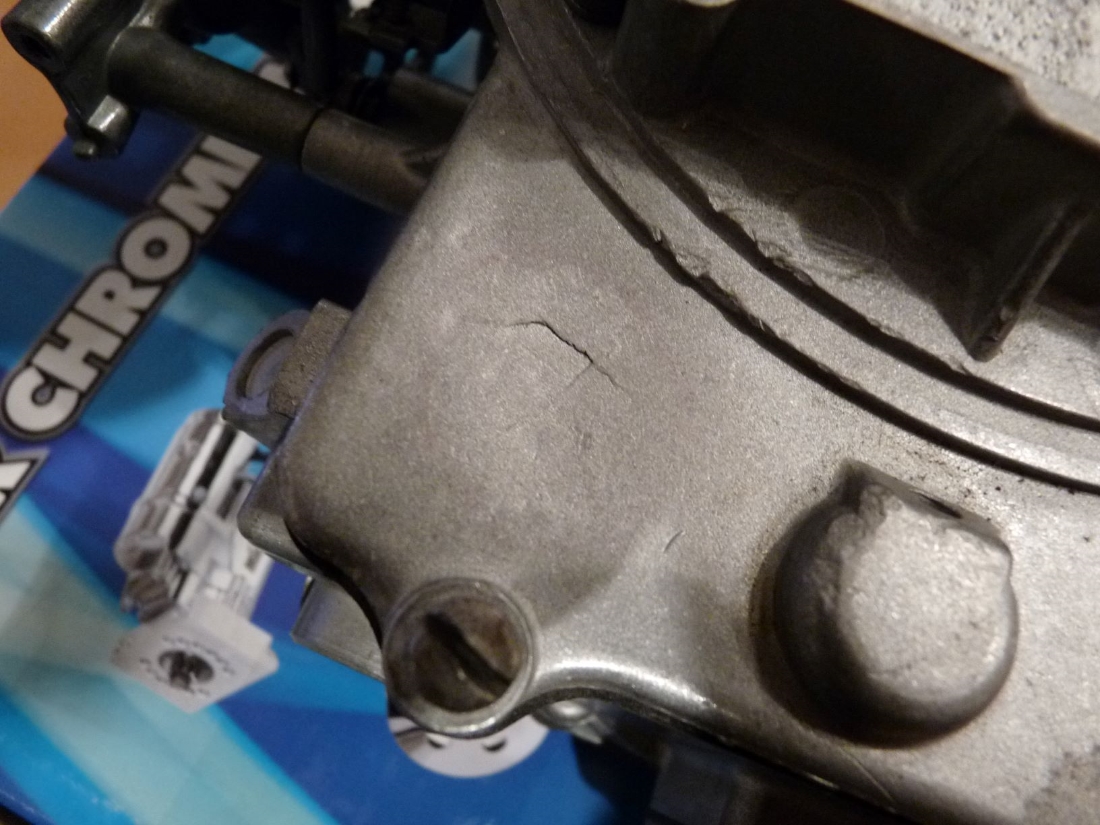

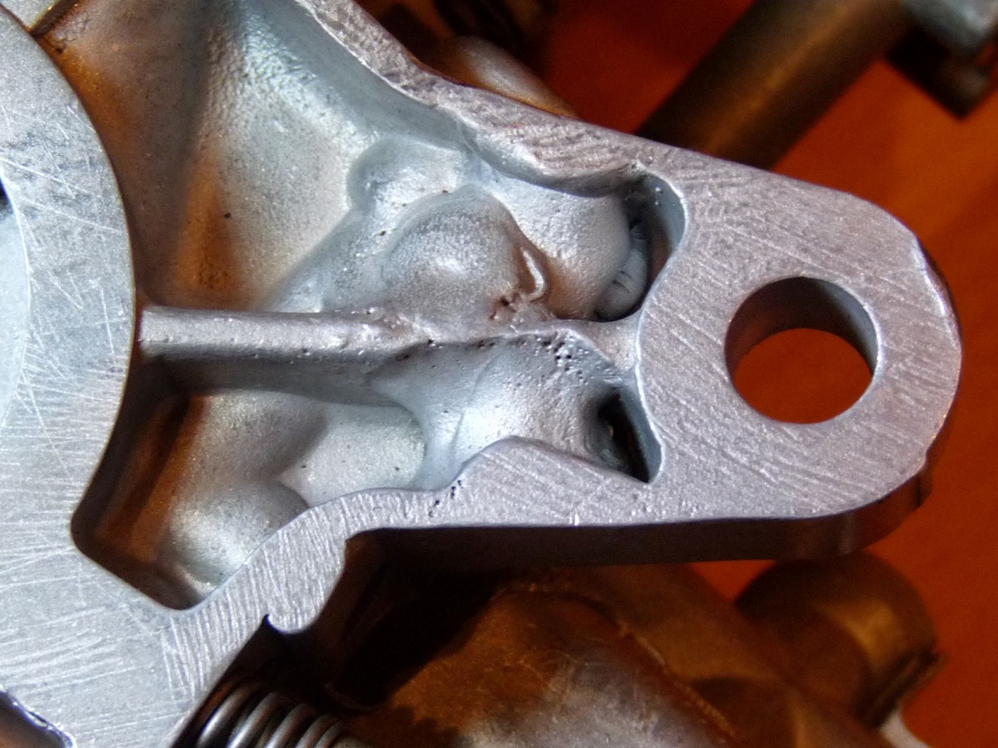

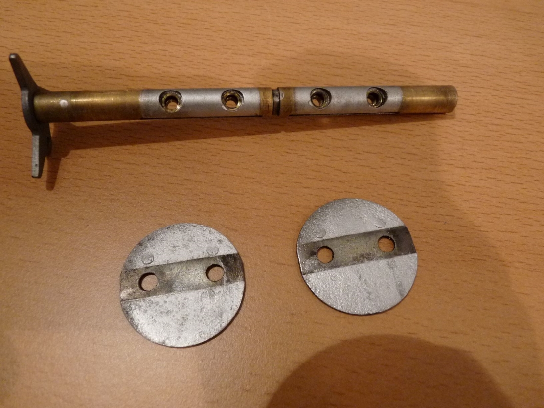

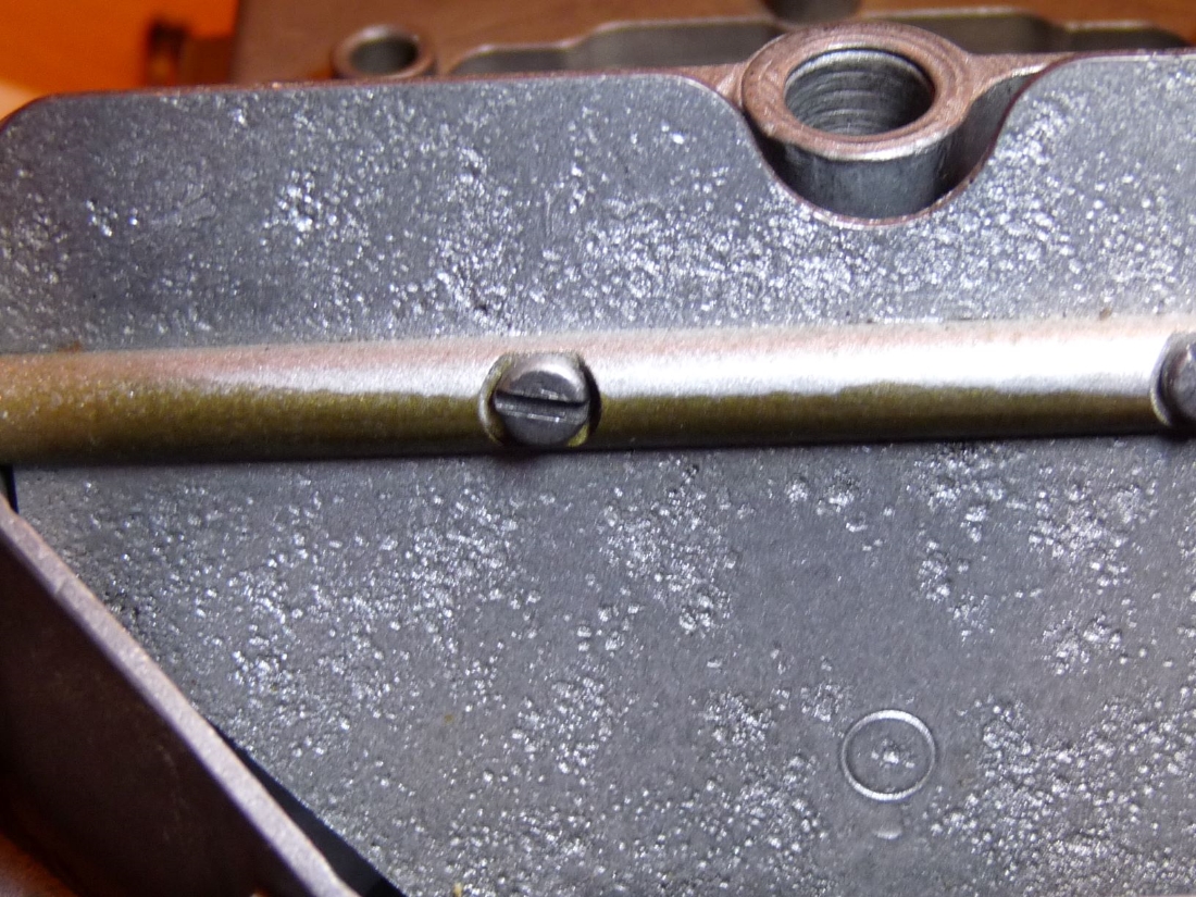

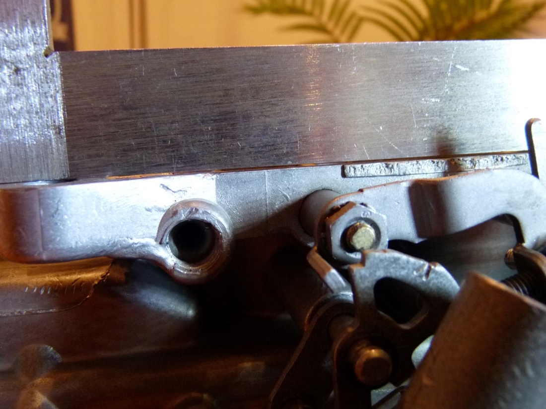

Auf den ersten Blick macht der Vergaser einen ordentlichen Eindruck. Er wurde gereinigt und mit einem Überholsatz versehen. Bei der näheren Überprüfung habe ich allerdings folgendes festgestellt:
- Bruch im Vergaserdeckel
- Vergaserfuß geschweißt
- Vergaserbasis wurde bereits plan geschliffen, dennoch ist noch ein deutlicher Verzug erkennbar
- Drossel- und Chokeklappe weisen deutliche Korrosionsspuren auf und wurden im eingebauten Zustand mit Silberlack eingesprüht
- weitere kleine Mängel
Der Verkäufer zeigte sich zunächst kooperativ lehnte allerdings im weiteren Verlauf eine Ersatzlieferung oder die Rückabwicklung ab, mit dem Hinweis, dass der Vergaser dicht sei, wenn man ihn nach Werksangabe anziehen würde.
Da man manchmal hat man eine eingeschränkte Wahrnehmung auf seine eigene Sichtweise hat, frage ich euch um eure Meinung, ob der Vergaser mit dem Verzug in der Basis brauchbar ist und die Verkaufsbezeichnung "voll revidiert" verdient.

Ich würde mich allerdings ordentlich ärgern, wenn ich viel Geld für ein "revidierten" Gegenstand ausgebe, der am Ende evtl. nicht meinen Erwartungen entspricht. Hier muss nun betrachtet werden, was "revidiert" bedeutet.... ist die Gebrauchstauglichkeit hergestellt bzw. funktioniert der Vergaser? Bei dem Verzug am Vergaserfuss würde ich allerdings behaupten, dass man schon tricksen muss, um den dicht zu bekommen....
Hat der Verkäufer eine Ausschlussklausel zugefügt (z.B. Der Verkauf erfolgt unter Ausschluss jeglicher Sach­mangelhaftung)?
Ebenso ist auch wichtig, wie der Gegenstand beschrieben wurde. Was in der Artikel­beschreibung steht, muss stimmen. Sonst haftet der Verkäufer auch, wenn die Sach­mangelhaftung ausgeschlossen ist.
Umge­kehrt gilt: Werden Schwächen und Fehler in der Artikel­beschreibung korrekt dargestellt, müssen Käufer sich mit der Ware zufrieden geben. Ein Mangel liegt nämlich nur vor, wenn die Ware schlechter ist, als der Käufer es erwarten durfte. Typische Gebrauchs­spuren lösen daher in der Regel keine Sach­mangelrechte aus, wenn gebrauchte Gegen­stände nicht gerade als neu oder neuwertig angepriesen wurden.

Alleine deine ersten drei Punkte
sind eigentlich offensichtliche Mängel und sollten in einer Beschreibung stehen.

Als voll revidiert würde ich den Vergaser nicht bezeichnen.
Wenn überhaupt wurde er mit einem neuen Dichtsatz versehen und das wars dann auch schon.
Für den Preis hätte ich was anderes erwartet.
Ganz ehrlich, ich würde versuchen zu wandeln.

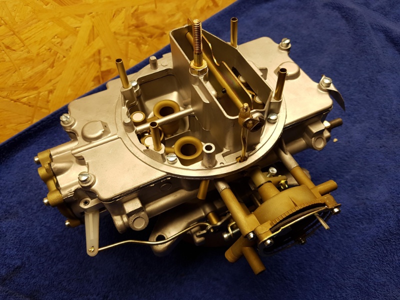

So etwas nenne ich voll revidiert:
4100 Autolite
4100 Autolite
Und das ist die Qualität von Timo, mit Können und Liebe zum Detail.

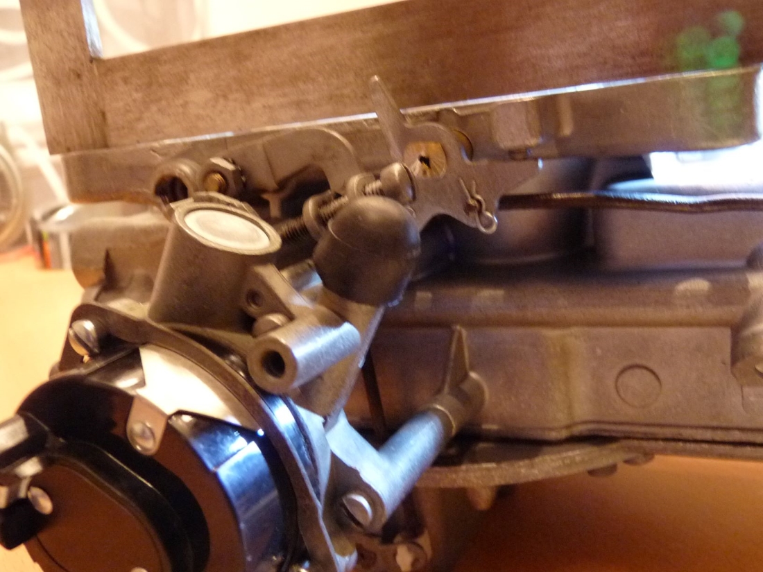

Das was du gekauft hast, ist für mich Murks, geschweißter Vergaserfuß, gerissener Deckel, sind in der Preisklasse, verschwiegende Mängel.
Der Rest der Überholung, oh Graus, warum lackiert man Drosselklappen?
