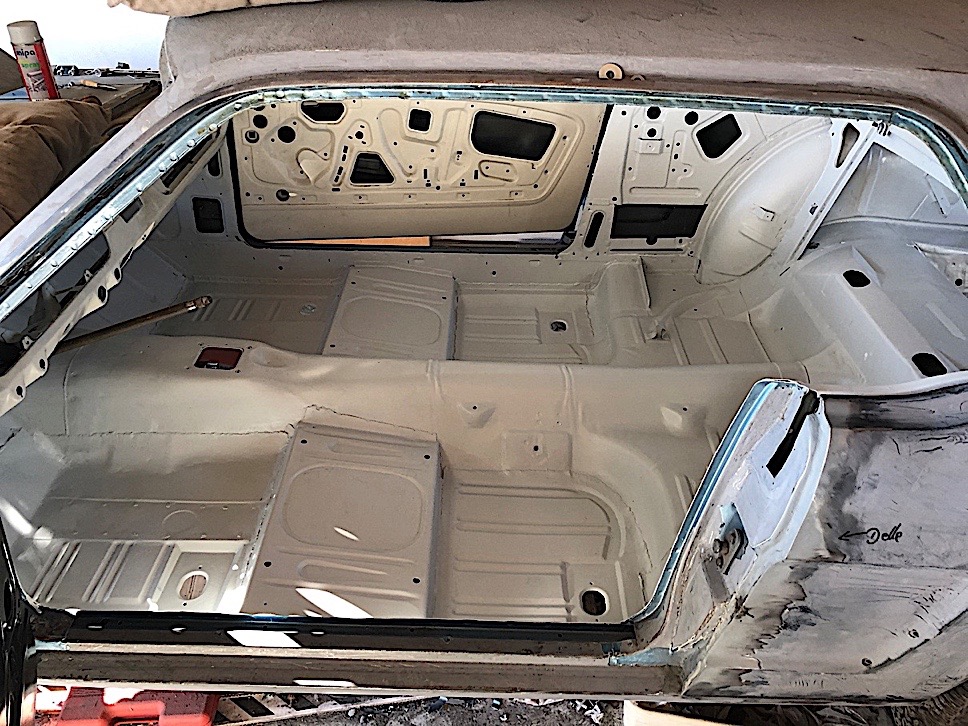

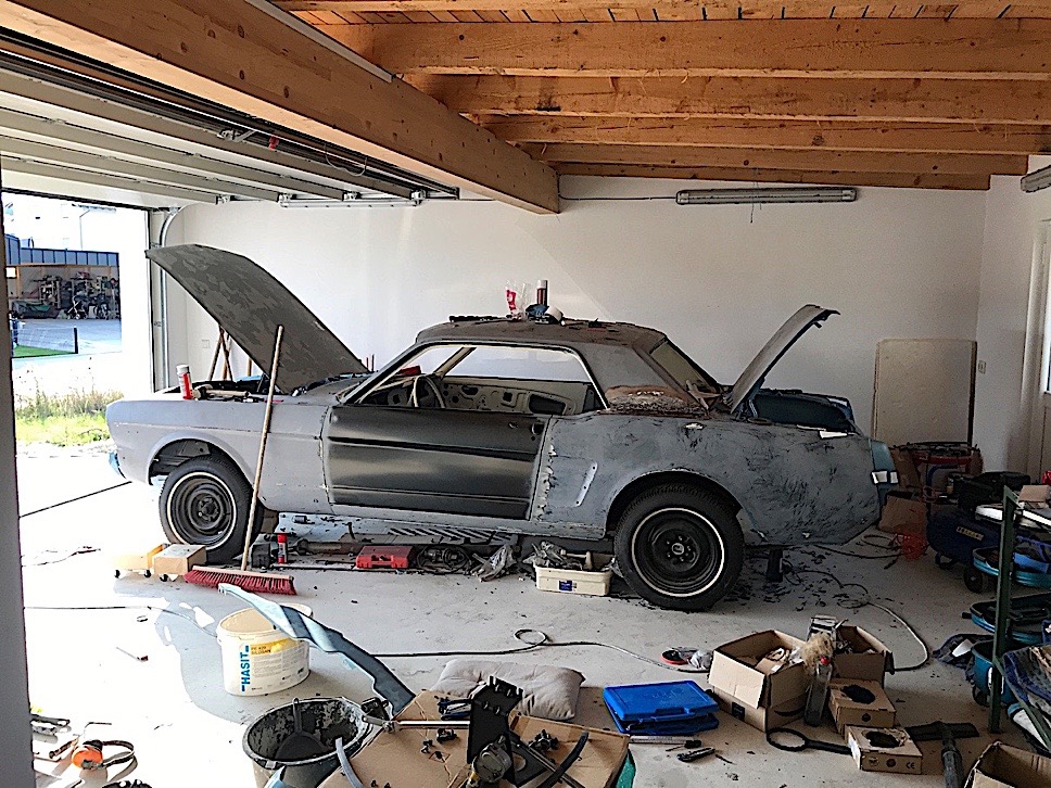

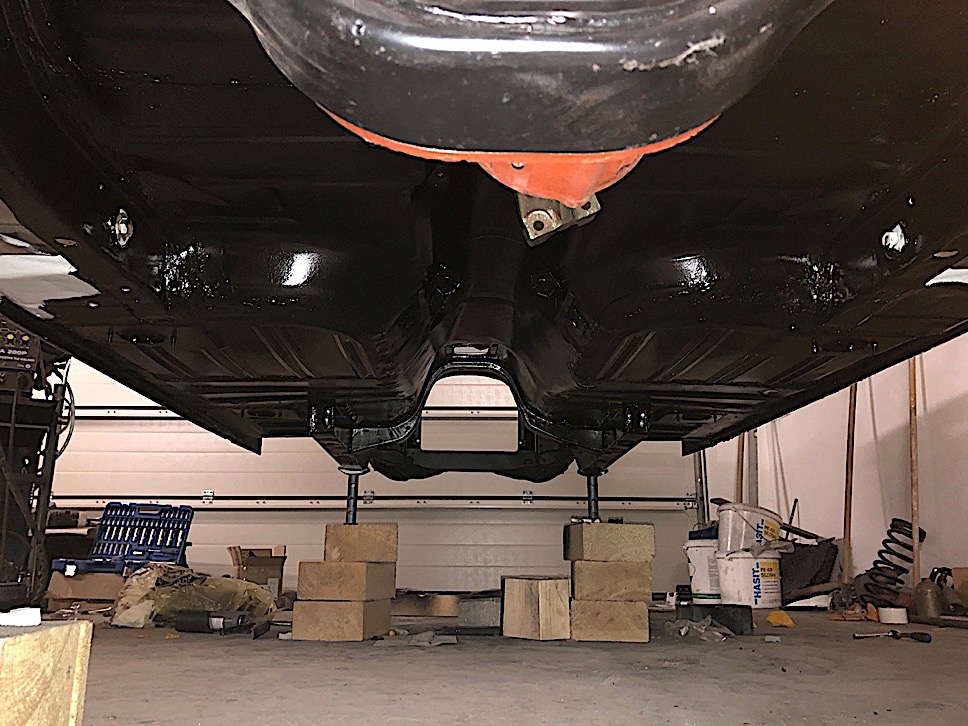

jetzt hab ich schon ein paar Beiträge und Fragen gestellt, jetzt wollt ich euch auch mal mein "Projekt" vorstellen.
Es handelt sich um einen 65er Mustang Coupe in der Farbe Silver Blue, 289er Motor und C4 Automatikgetriebe.
Aktuell bin ich dabei, die Karosserie zum Lackieren fertig zu machen:

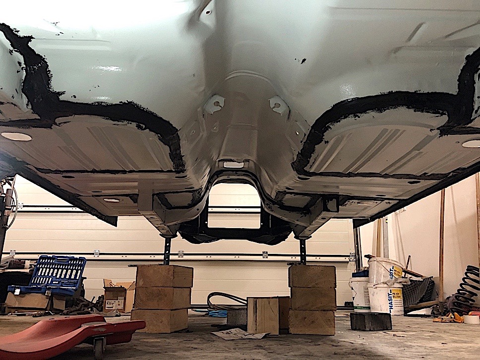

- Unterboden mit 2x Brantho Korrux 3in1 Lichtgrau und 2x Brantho Korrux 3in1 Schwarz gerollert

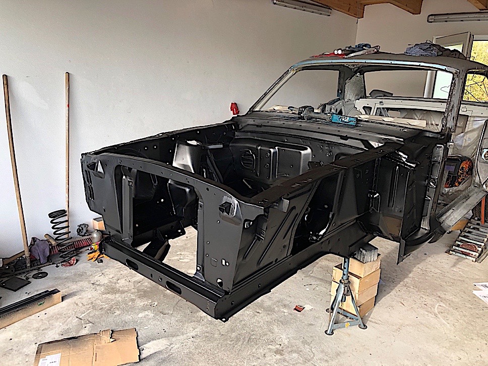

- Motorraum mit 2 Schichten Brantho Korrux nitrofest Schwarz lackiert
- Radhäuser vorne mit 1 Schicht Brantho Korrux nitrofest schwarz und 2x Brantho Korrux 3in1 Schwarz gerollert

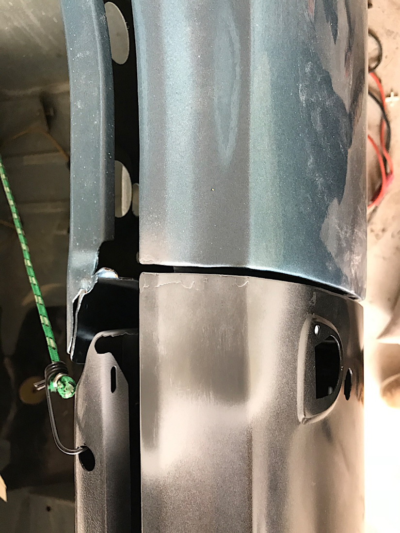

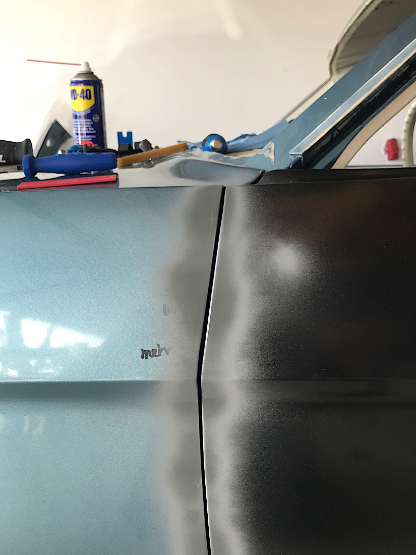

- Spaltmaße korrigieren
- Innenraum mit Brantho Korrux nitrofest Lichtgrau gerollert
- kleinere Löcher ausgebessert

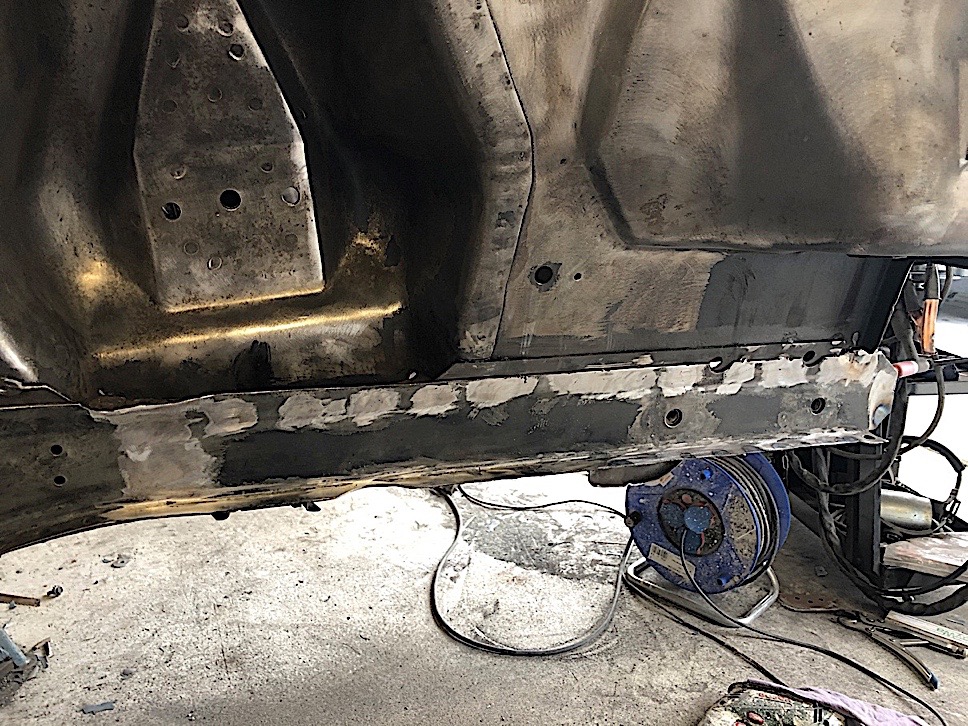

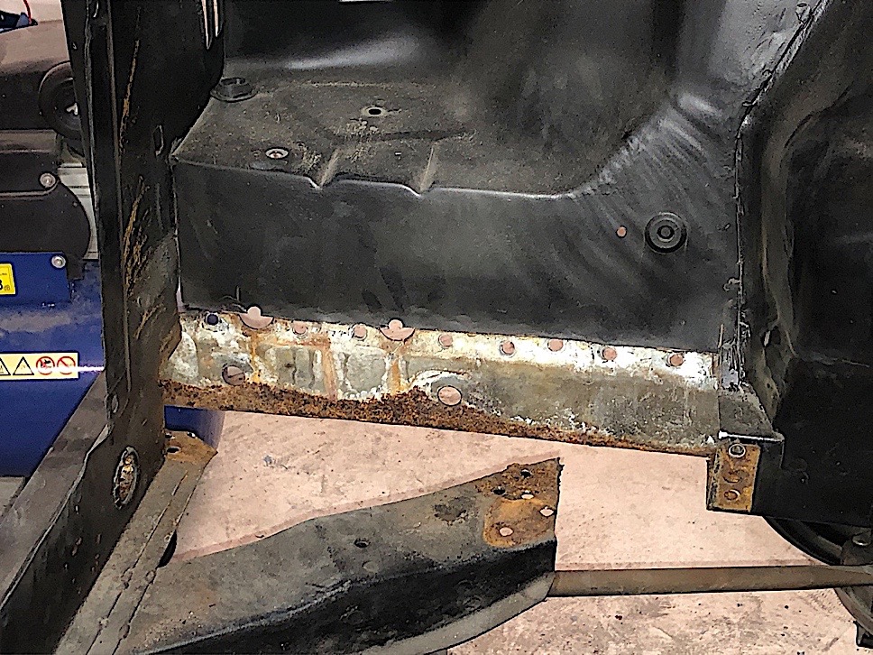

- Rahmenträger auf der Beifahrerseite, unterhalb der Batterie ersetzt, da er durchgegammelt war (restliche Träger und auch Unterboden war komplett rostfrei!)
Fahrzeug wurde in den USA zwar noch neu lackiert (vor ca. 9 Jahren) aber der Thermolack war so schlecht lackiert (Struktur wie Hammeschlag-Lack), dass ich ihn mit Heißluftfön wie eine Folie abziehen konnte :roll: :D
Anbei ein paar Bilder der vergangen 3 Monate :)

Anbei noch die restlichen Bilder :)

Das sieht doch schon mal gut aus, hast noch ne Menge Arbeit vor Dir! Wenn es Richtung Original gehen soll, muss der Unterboden in einen Rot/Braun Ton gestrichen werden. Spaltmaße gefallen mir schon mal. ;)

Jein. Mir wurde gesagt, dass je nach Werk, der Unterboden eine andere Farbe haben kann.
Meiner wurde in Dearborn hergestellt, wodurch der Unterboden schwarz sein müsste. :?:
Danke bzgl. der Spaltmaße :D

schönen Haufen Arbeit hast du da :D sieht aber schon gut aus was du da treibst. Der Unterboden sollte aber auch bei Dearborn Fahrzeugen Rotbraun (RAL 8012) sein. Bei den 65ér Modellen bin ich mir aber nicht sicher.

Ja ich hatte auch mal gelesen das bei den 65er Modellen die in Dearborn gebaut wurden, der Unterboden in einem schwarz Matt lackiert wurde.
Meiner gehört da auch dazu.
Es war genau eine Lackschicht am Unterboden aufgebracht und diese war schwarz. Danach kam das blanke Blech.
Viel Spaß noch bei deiner Restauration.

viel spass bei der resto. im ami concour forum wird heiß über die unterboden farben diskutiert. teilweise wurden - um kosten zu sparen - auch farben von anderen fahrzeuglinien "leer" gespritzt. Es müssen daher nicht immer alle modelle rot/braun von unten gewesen sein.

Werde beim schwarzen Unterboden bleiben ;)

das sieht sehr gut aus! Hast du den Motorraum mit Dose lackiert oder das Nitrofest mit Lackierpistole aufgetragen? sieht echt gelungen aus!

Jan1980 hat geschrieben:das sieht sehr gut aus! Hast du den Motorraum mit Dose lackiert oder das Nitrofest mit Lackierpistole aufgetragen? sieht echt gelungen aus!
Danke!
Hab ich mit Lackierpistole aufgetragen. Da ich nicht wusste wie klebrig die Farbe wird beim Spritzen, hab ich mir bei Amazon eine günstige für knapp 40€ mit 3 verschiedenen Düsen gekauft.
Dafür dass sie so billig war, klappte das richtig super. Bin richtig begeistert davon.
