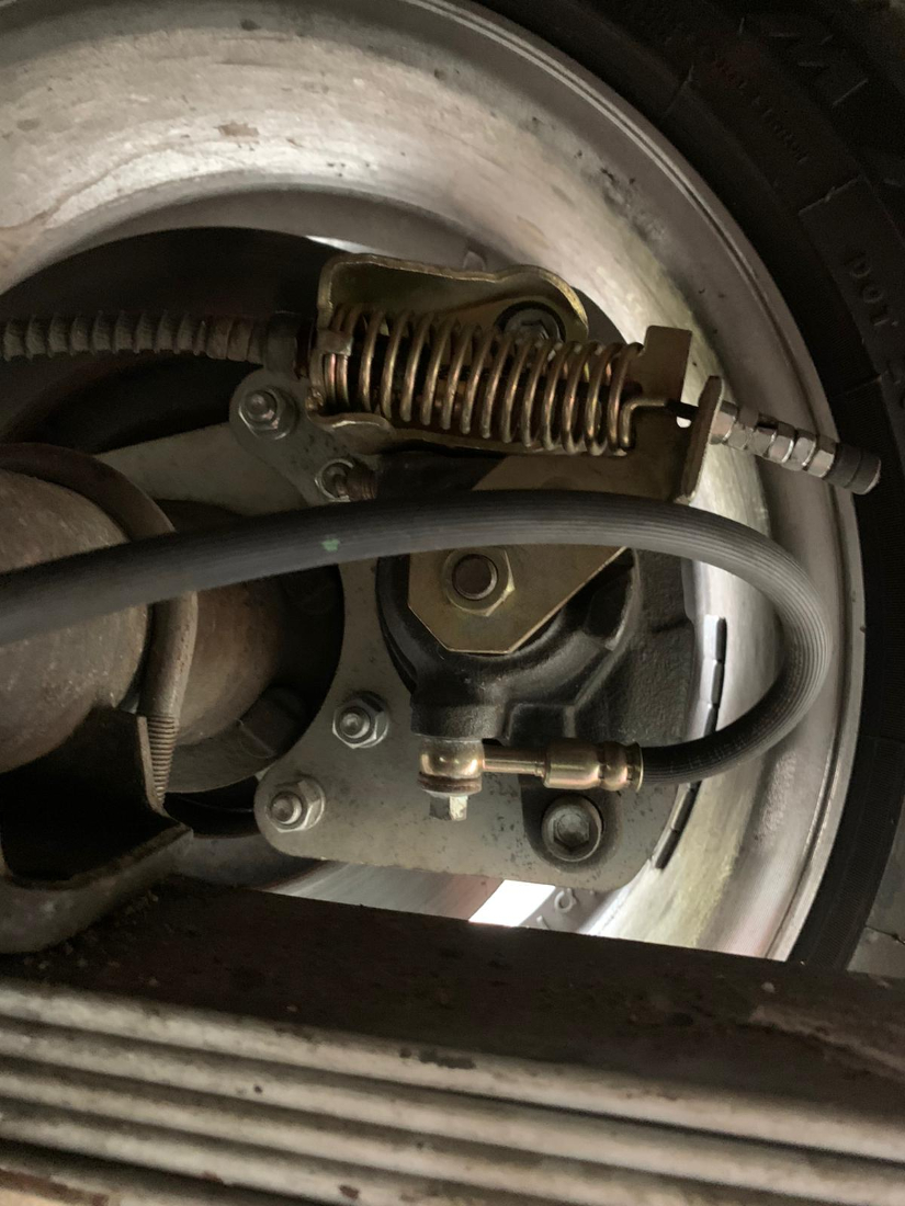

So sehen die Sättel aus. Laut Internetrecherche heißt das Modell New Southwest Speed D154 GM

Ui, ui, ui.... das sieht nach Bastelei aus. Mach mal bitte ein Bild der Einbausituation. So wie ich das sehe, ist der Handbremsmechanismus doch einfach durch die Mechanik realisiert. Hier mal schauen (lassen
), ob die Bremsseile beidseitig frei laufen und dieselben Zugkräfte aufbringen.

Blockiert das betreffende Rad, wenn man den Hebel auf der Bühne manuell betätigt? Je nachdem ist es entweder der Sattel oder der Seilzug. Keine Ahnung von den Sätteln, aber die sehen so aus, als ob da eine Excenter-Mechanik den Kolben drücken würde. Dann wird man das voreinstellen können...

Ja wenn ich händisch am Handbremsseil der rechten Seite ziehe, dann bekomme ich eine spürbare Blockade hin (lässt sich mit zwei Händen nicht mehr drehen, aber kein Prüfstandtest). Die Bremssättel sind meiner Meinung nach selbstnachstellend. Die Betriebsbremse liefert Traumwerte.

Die Lösung mit den Muttern als Federspacer sieht auf jeden Fall etwas "provisorisch" aus
Naja aber jedenfalls hast Du Dir die Antwort ja schon selbst geliefert! Es liegt an der Umlenkung wenn es sonst händisch funktioniert.
Die originale Umlenkung ist halt nur ein Metallhaken und die Seile laufen nackt über den Unterboden...
ggf. kann hier mit etwas Fett was verbessert werden. Der ein oder andere User hat auch schon eine Lösung mit einer Umlenkrolle gepostet!
